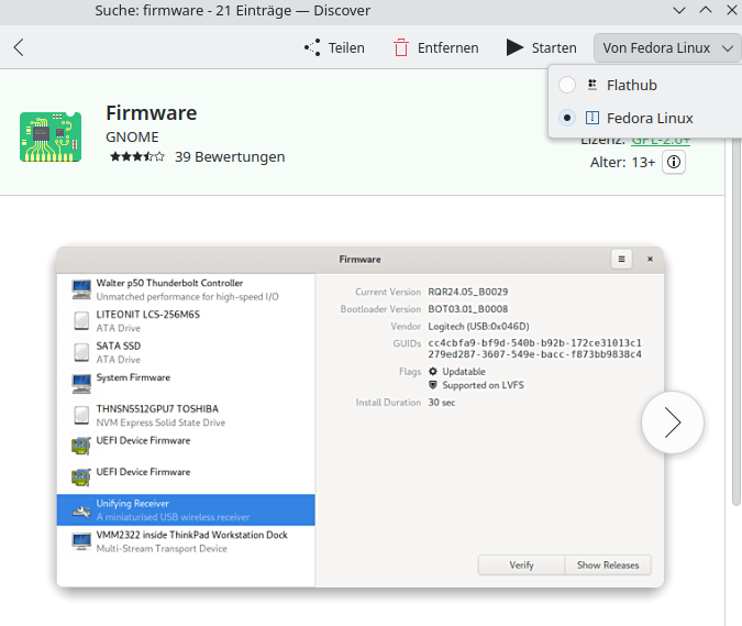

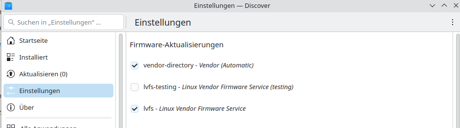

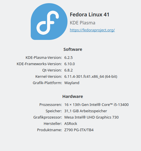

siehe Bilder

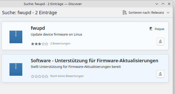

Hab da wohl FlatHub und Flatpack durcheinander gebracht. Den oberen fwupd-Eintrag konnte ich erst nach einigen Versuchen installieren, aber nie starten. Der zweite ist mir suspekt* (aber dennoch installiert). Hat auch keine neuen Erkenntnisse gebracht und habe ich dann gelöscht, samt der Abhänigkeiten, die dann mit entfernt werden sollten.

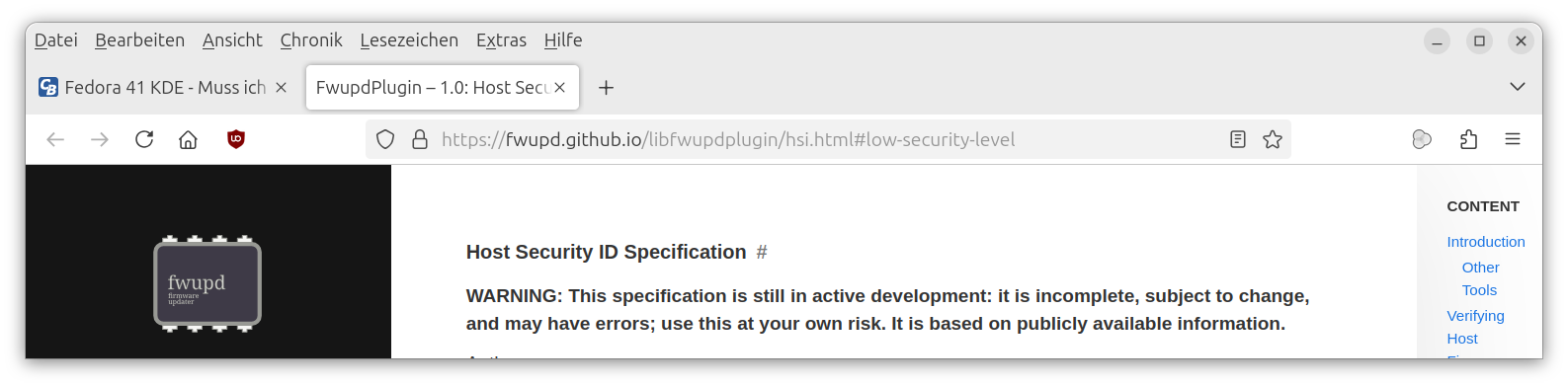

Dieses System hat eine niedrige HSI-Sicherheitsstufe.
» https://fwupd.github.io/hsi.html#low-security-level
Dieses System hat HSI-Laufzeitprobleme.
» https://fwupd.github.io/hsi.html#hsi-runtime-suffix
Flathub ist der Distro-unabhängige "App-Store" für flatpaks; bei Fedora gibts die Besonderheit, dass die noch zusätzlich eigene Flatpak-Repos haben (neben Flathub). (Fedora ist m.E. nicht anfängergeeignet, aber das nur am Rande.)
fwupd kann nur das auf dem neuesten Stand halten, was die Hardware-Hersteller (in deinem Fall Intel für das Chipset und ASRock für das UEFI) zur Verfügung stellen. Deshalb hab ich eben nach deiner Hardware gefragt.

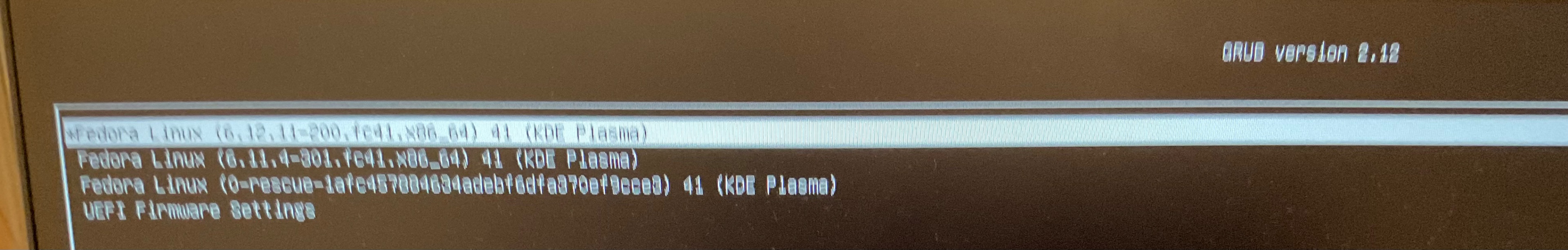

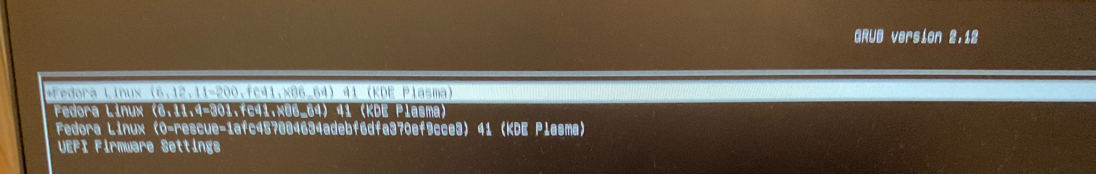

Warum hat man beim Booten eigentlich zwei Varianten/unterschiedliche Kernel?
Automatisch bootet die 6.11.x Kernel Variante.
Weil es manchmal Probleme mit dem neuen Kernel geben kann und dann bootet man den alten. Manche Systeme können dann auch mit komplett älterem Software-Stand booten (btrfs, snapshots).
Es kann sein das automatisch das gebootet wird was zuletzt ausgewählt wurde. Eigentlich aber immer der oberste Eintrag in der Liste.
uname -va im laufenden System sagt auch 6.11?
