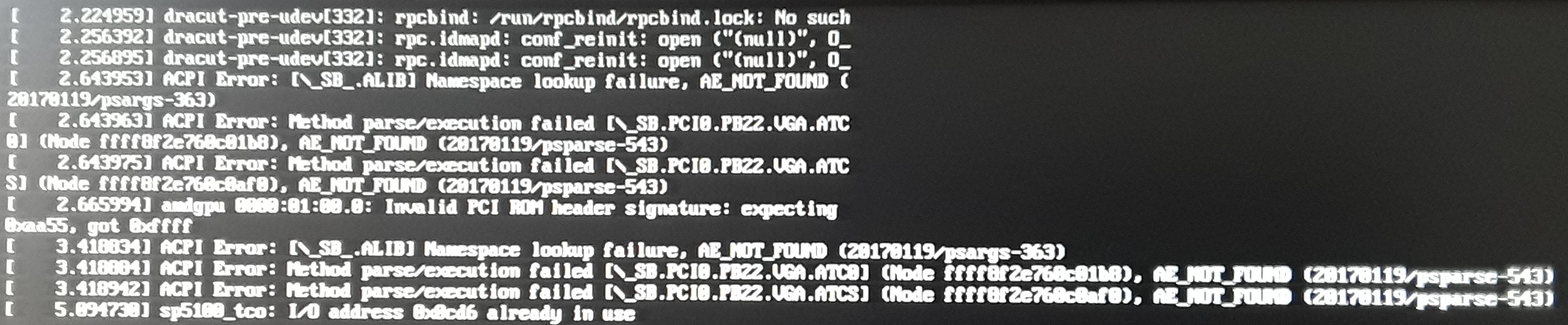

Ich hab Fedora 26 heruntergeladen.Fedora 27 war verfügbar aber der Fedora media writer hatte das nich tausgewählt?
Ich hab dan ein update und upgrade im terminal gemacht.Der kernel wurde aktualisiert und andere sachen die ich vergessen habe.
Beim booten kommt nun immer das und es bleibt stecken:

ok, beim Booten auf die "ESC" Taste hauen, kannst da einen älteren Kernel laden ? Mit TAB oder "E" kannste editten.
Ich kann nur fedora 26 laden und fedora rescue.Aber rescuse steckt auch fest.
