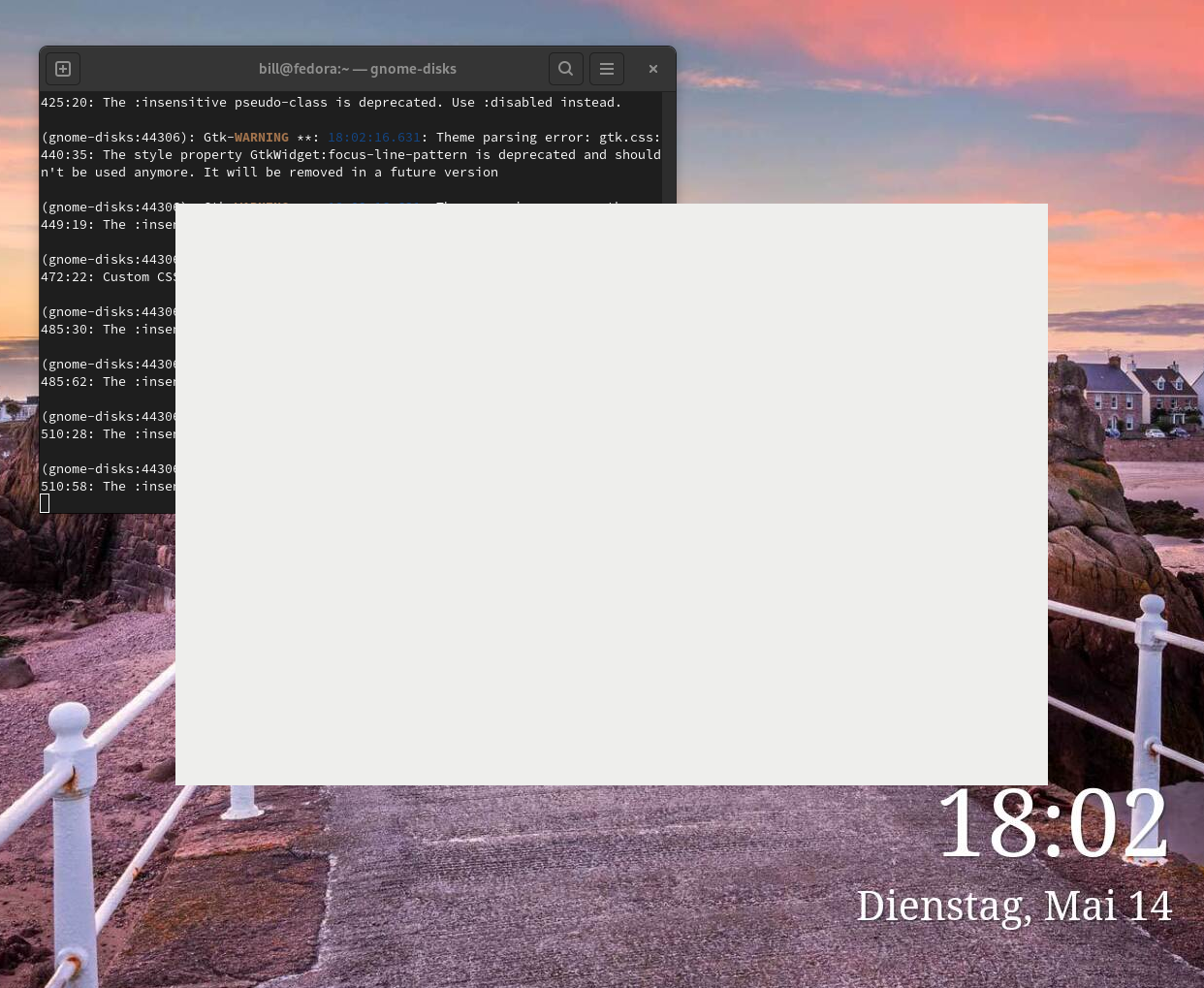

Seit neuestem startet das Festplattenverwaltungstool "Laufwerke" unter Gnome Desktop nur mit leerem weißen Fenster.
Woran liegt das? Deinstallation und anschließende Neuinstallation, brachte keine Änderung.
Wie ich das Tool in einem Terminal starten kann, weiß ich nicht, da ich den Befehl nicht kenne.

Gregorie schrieb:
Wie ich das Tool in einem Terminal starten kann, weil ich den Befehl nicht kenne.
Das kriegst Du ja ziemlich leicht mit der Prozessverwaltung Deiner Wahl raus. Spoiler: Der Befehl heißt gnome-disks. Starte mal und guck, ob eine Fehlermeldung angezeigt wird.

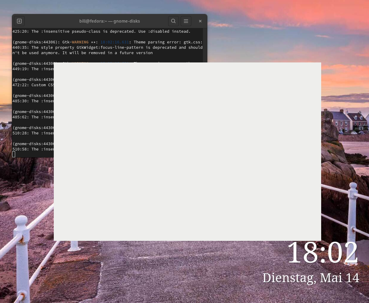

Dank für den Tipp:
Es passiert eben so, weisses Fenster:
Viele Meldungen im Termnial:

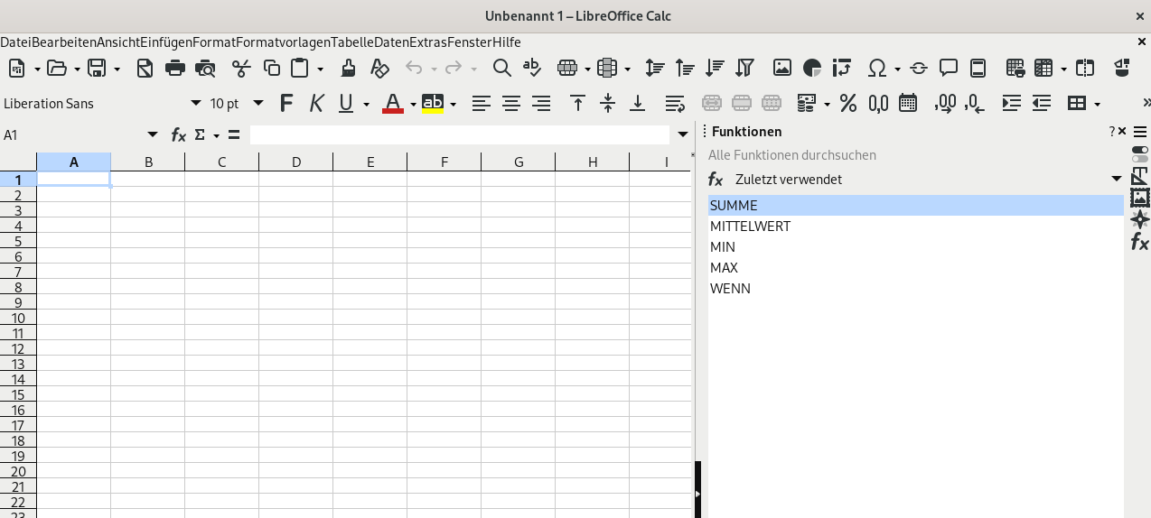

Was mir noch nagativ auffiel, z.B. bei Libre Office, sind die Menu-Einträge sehr eng nebeneinader platziert.

Starte mal "env GSK_RENDERER=gl gnome-disks". Wenn das funktioniert, bietet sich an, "GSK_RENDERER=gl" in die /etc/environment einzutragen.
Code:
$ sudo sh -c "echo GSK_RENDERER=gl >> /etc/environment"
Für LibreOffice probiere mal das:
Code:
$ env SAL_USE_VCLPLUGIN=qt6 libreoffice --calc
Wenn das funktioniert, kannst Du das in "/etc/profile.d/libreoffice-fresh.sh" oder "/etc/profile.d/libreoffice-still.sh" setzen (je nach LO Version).
Reaktionen: Gregorie und fixedwater

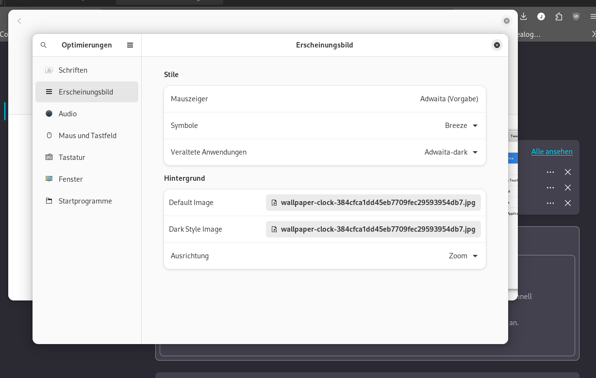

@fixedwater

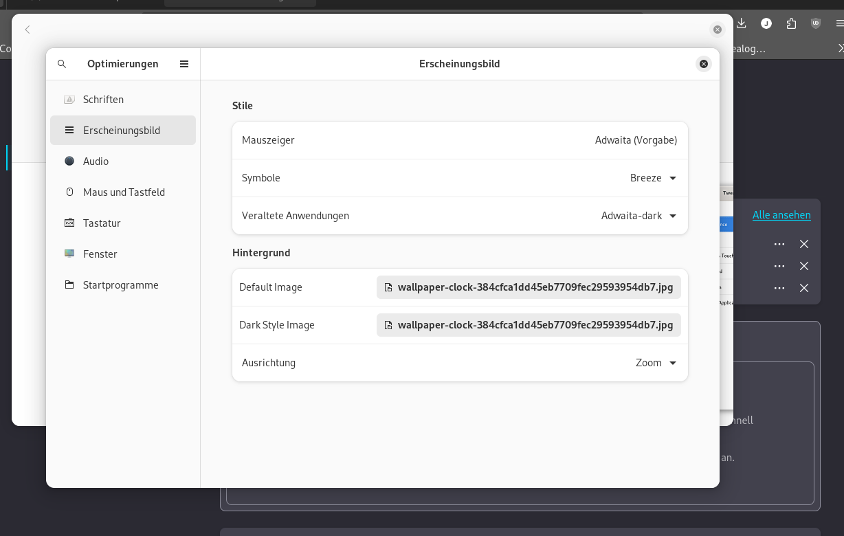

Tatsächlich mit Gnome-Optimierungen habe ich nun Adwaita Dark ausgewählt und nun funktioniert es
auch unter Gnome wieder. Da steht aber Adwaita dark: veraltet,
Adwaita gibt es unter Gnome nur als dunkles Thema?
Ich hatte immer ein helles Thema,
Nein, es gibt eigentlich immer eine helle und eine dunkle Version. Irgendwie scheint Gnome 46 unter Fedora nicht ganz knusper zu sein...

@fixedwater
Adwaita (Vorgabe) ist das helle Thema, ich habe es wieder um gestellt, hatte ich aber sowie so.
Egal jetzt geht es wieder auch mit hellem Thema (Vorgabe).
Bei Adwaita steht immer noch veraltete Anwendung, wer weiß, was damit gemeint ist.
