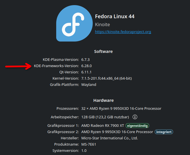

Also zumindest mit Fedora Kionite, was auch KDE ist, aber der Atomic Zweig, da hatte ich jetzt keine Probleme.
Aber gut zu wissen, das ich hier mal nachschlagen kann, wenn es dazu kommen sollte :-)
Edit:
Ich hab noch 6.28 hier.
Ich hoffe mal das der schneller weg, eben zurück auf das System, das noch da ist vor dem Update bringt auch schnellere abhilfe und die Patchen das dann noch, wenn es denn auch bei mir dazu kommt.

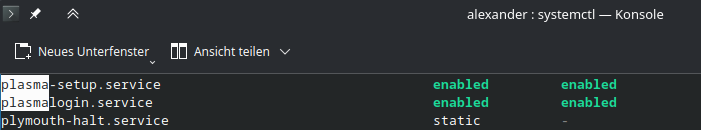

Ich habs gemerkt, als ich mit systemctl den sddm neustarten wollte, aber die Einheit gabs garnicht.
Nach etwas suchen habe ich dann herausgefunden, das es jetzt das plasma-login ist.
(per
systemctl list-unit-files
und dann suche per /
und "plasma" eingeben ohne Anführungszeichen.
Bei mir findet er dann entsprechend auch den neuen Dienst.

Alexander2 schrieb:
Bei mir wird auch der Plasma-login genutzt. habe ich erst einige Zeit nach der Installation gemerkt.
Das ist ja der große Unterschied zwischen den Atomics und dem regulären Fedora: bei den Atomics werden regelmäßig Systemkomponenten ausgetauscht, weil der Systemzustand einheitlich gehalten wird, während man beim normalen Fedora auf allen seinen Altlasten sitzenbleibt. 😅

Habe eben mein bestehendes Fedora KDE (Bestandsinstallation seit 41) geupdated und es lief einwandfrei durch. Allerdings auch nur mit einem Benutzeraccount.
Habe danach mal spaßeshalber auf den Plasma-Login-Manager gewechselt und das scheint auch reibungslos funktioniert zu haben (man musste lediglich per CLI rebooten, da nach deinstallation von SDDM in der laufenden Session das Session Managment via GUI nicht mehr ging).

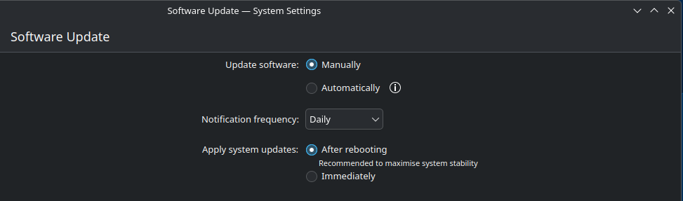

@Garmor
Das Intervall kann man bei Discover konfigurieren (es sei denn ich habe etwas falsch verstanden).
