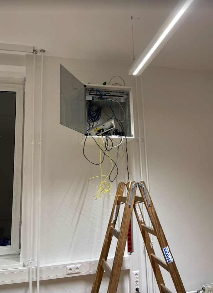

Die Blades zu Tief, um das in einen 19er reinzubringen! Das muss in diesem Schrank rein ;)
Ich merke das die Steckdosenleiste welche mit der USV verbunden ist ziemlich belegt ist hehe ;)
Naja, das ist eben auch ein Netzwerkschrank und kein Serverschrank. Die sind eher für kleine Verteilungen gedacht und entsprechend gar nicht darauf ausgelegt Servertechnik zu beherbergen. Zumal die Belüftung sicherlich schwierig ist. Irgendwo muss ja auch kühlere Luft her kommen, wenn die Kisten da vor sich hin schmoren ist das nicht unbedingt gut für die Technik und die Netzwerkverteilungen haben zumeist keine Thermostastgesteuerten Lüfter verbaut.
Ggf. den Hinweis von @Skysnake wahrnehmen und schauen ob sich eine schickerer gedämmter Serverschrank mit mehr Tiefe finden lässt.

Wie tief ist der Wandschrank? Sieht nach 40cm aus. Edit: Es sind 45cm.
Da hätte es ein 38cm ProLiant eh schon schwer. Du musst den Kram ja auch verkabeln.
Der Schrank hat ja vermutlich im Deckel Lüfter(öffnungen), nur die sind gegen Patchpanel und Switch ja sicher eher wenig durchsetzungsstark. Du könntest aber immerhin in die Seitenwände noch Lüfter setzen.

Also nee, das ist doch Käse die Auswahl des Servers (größenteils) von einem Netzwerkverteiler oben an der Wand abhängig zu machen. Falsche Prioritäten. Da bekommt man ja noch nicht mal einen TX1320 rein; die Standardempfehlung für einen "echten" Server mit geringen Abmessungen & geringer Akustik.
Reaktionen: nebulein und nosti
45cm Tief, genau!
Das hier ist der Netzwerkschrank da ist noch die Firewall, ein Magenta Router (AT) und die Telefonanlage (Agfeo ES 548) und ein POE Splitter für die Unify WLAN AC.
Also unten ist kein Platz (am Boden), ansonsten noch reichlich bei den Blindplatten da sind nur mehr Verkabelung welche ich schon sauber verlegt habe.
Also ein MicroServer sollte mit einem Fach da ohne Problem reinpassen, die USV ist eine APC Back UPS Pro, die liegt am Boden beim Kabelkanal, dieser wird unter einem Tisch montiert mit Halterklammen so das er nicht wirklich Sichtbar ist. Die NAS, wird auch nicht im Schrank sein, aktuell ist die eher EOD am Platz vom GF.
Die kann ich auch wo anders verbauen!
Lüfter kann ich oben zwei installieren, ansonsten kann ich ja den Schrank noch "bearbeiten", ich glaube kaum das wir hier jetzt einen neuen Schrank bauen werden, nachdem es steht.
Sollte es mit der DL20 zu eng werden bei 38,2 dann werde ich halt den MicroServer nehmen!
beim DL20 sind es dann halt ein C13 + 4x RJ45, das sollte sich ausgehen mit 7cm Abstand.
Aktuell sind da keine Hitzköpfe verbaut!
7cm? Ich denke nicht, dass das gehen wird.
Also 19" geht definitiv nicht, weil die Holme ja vorne eh schon etwas zurück stehen. Hinten wird es dann ziemlich sicher zu eng.

Ich glaub ich werde das mal nachmessen, ist ja kein Datacenter Schrank ;) mit richtigen Blades.
Wenn es zu eng wird, wird ein Fachboden eingebaut und der Microserver genommen, der hat 25cm Tiefe sollte also flexibel sein auch mit der Belüftung!
Ich könnte die Schiene noch weiter nach vorne bringen, dann geht wohl die Türe nicht mehr zu ;)
Im schlimmsten Fall lege ich den Server (Microserver) auf dem Schrank :king::king::king:

Eben, das da ist doch, sorry das ich es so nenne, Murks. Du kriegst zwar theoretisch den Microserver da rein, das wird aber thermische Probleme im Sommer, vor allem für die Platten mit sich bringen bei der Fronttür ist nix mit kalter Luft ansaugen. Zudem ist 45cm Einbautiefe auch echt wenig. Selbst Netzwerkschränke gibt es mit 60cm Tiefe und da kriegst du dann auch eine deutlich höhere Auswahl an Servern geboten, zudem haben die Schränke oft noch etwas mehr Kühlmöglichkeiten.
Reaktionen: nosti
Ich nehme den DL20 raus und werde mich auf den Microserver fokussieren.
Ansonsten bleibt der Schrank und verbaue den Server unter dem Schrank auf einen Fachboden der zum Schrank passt, somit hat er Luft da er nicht im Schrank betrieben wird und liegt dann auch nicht am Boden!
Es muss nicht unbedingt eine 19 Zoll installation sein!
