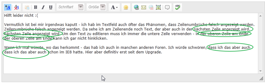

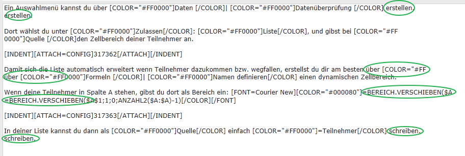

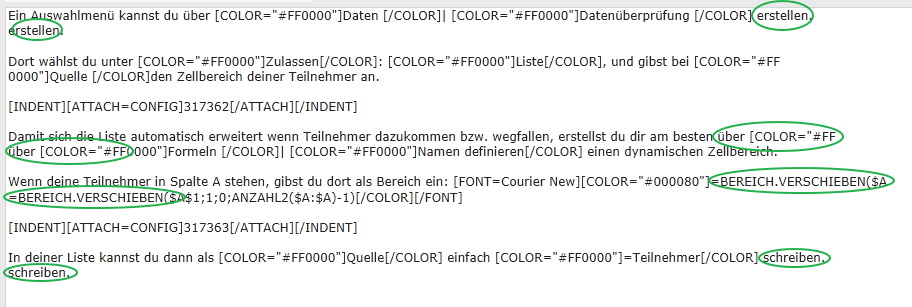

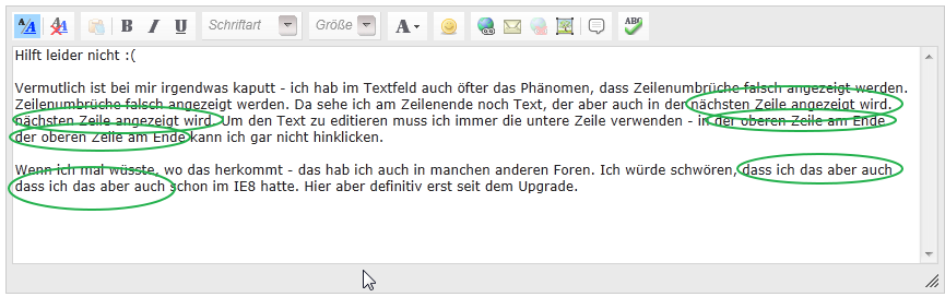

Vermutlich ist bei mir irgendwas kaputt - ich hab im Textfeld auch öfter das Phänomen, dass Zeilenumbrüche falsch angezeigt werden. Da sehe ich am Zeilenende noch Text, der aber auch in der nächsten Zeile angezeigt wird. Um den Text zu editieren muss ich immer die untere Zeile verwenden - in der oberen Zeile am Ende kann ich gar nicht hinklicken.
Wenn ich mal wüsste, wo das herkommt - das hab ich auch in manchen anderen Foren. Ich würde schwören, dass ich das aber auch schon im IE8 hatte. Hier aber definitiv erst seit dem Upgrade.
Ich konnte das Problem jetzt doch reproduzieren und habe die Ursache nach 1,5 Stunden Suche gefunden und korrigiert. Bitte die Seite explizit neuladen oder den Browser-Cache löschen.
(Manchmal würde ich mir wünschen es würde niemand mehr den IE nutzen.)

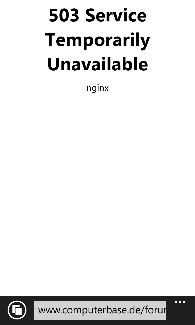

Lumia 920 auf CB: "503 Service Temporarily Unavailable"
Beim mobilen Layout hab ich mit meinem 920 gefühlt 50% Chance beim Öffnen eines Forums oder Threads eine "503 Service Temporarily Unavailable" Fehlermeldung zu bekommen
Da ich noch nix dazu gelesen habe gehe ich mal davon aus dass es sich vielleicht um ein reines WP8/IE10Mobile Problem handelt. Wie es mit WP7/IE9Mobile ist kann ich später noch testen.
reproduzierbar:
Mobile Hauptseite -> Acer Liquid E1 News -> Kommentare -> Forum Menu öffnen -> Foren -> Arbeitsspeicher -> 503 Error
nach einem refresh geht es immer weiter
edit: Wenn man Cache löscht klappt es das manchmal das erste mal, danach wieder der Fehler. Welche(s) News/Forum scheint egal zu sein.
Laut unserem Log ist die Ursache, dass dein Client unseren Server mit Requests regelrecht überflutet. Pro Sekunde kommen dutzende Anfragen nach derselben URL an ("GET /forum/forumdisplay.php?f=49 HTTP/1.1"). Zunächst verzögert unser Server diese Requests nur etwas, ab einer gewissen Grenze weist er sie zum Selbstschutz komplett ab.

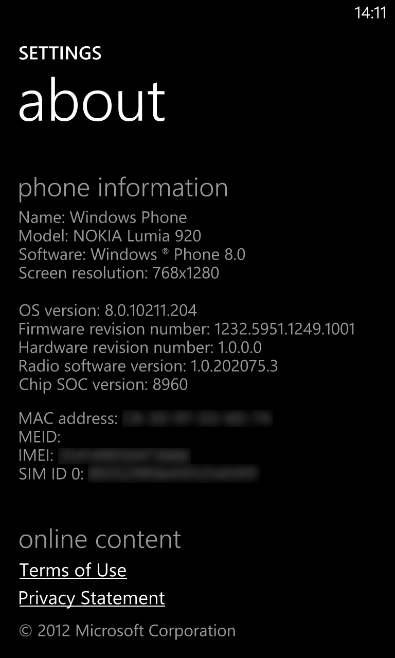

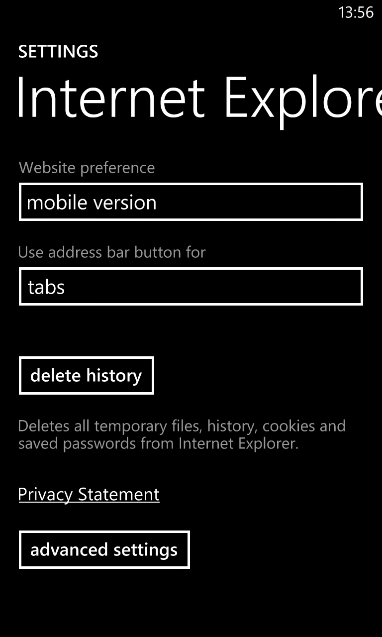

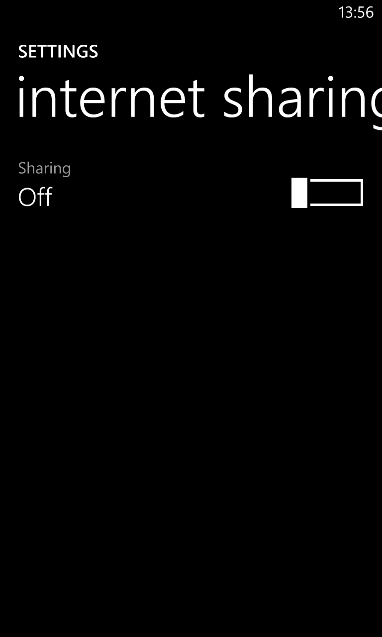

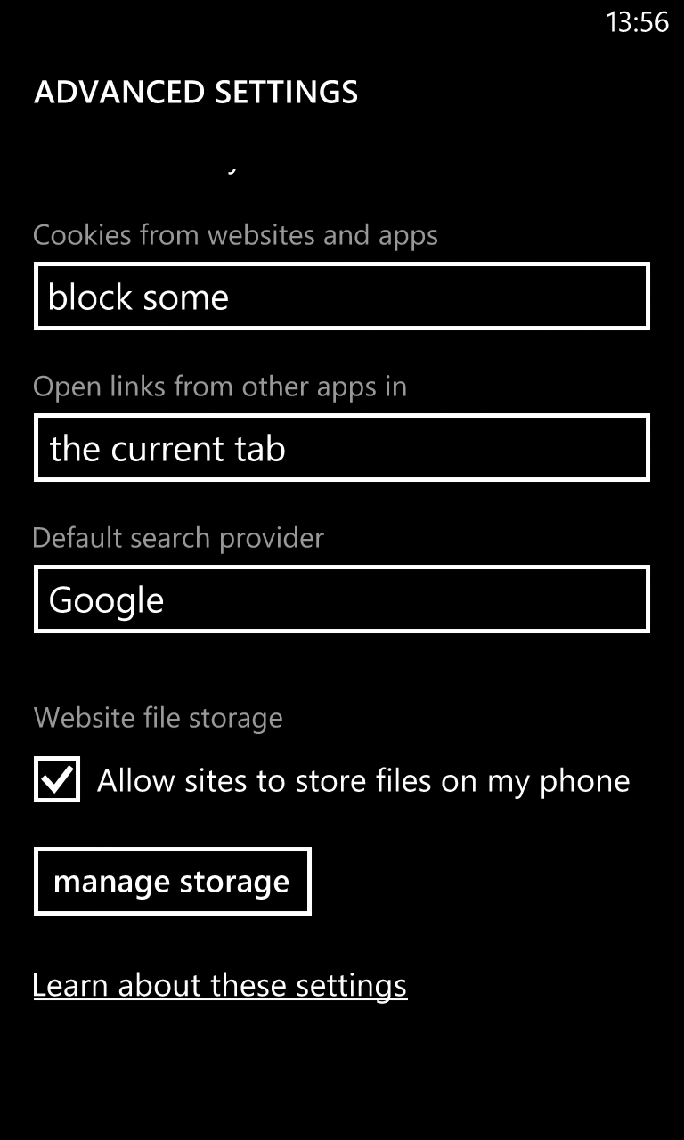

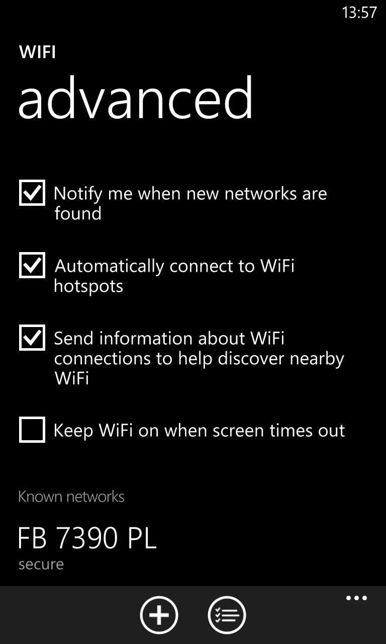

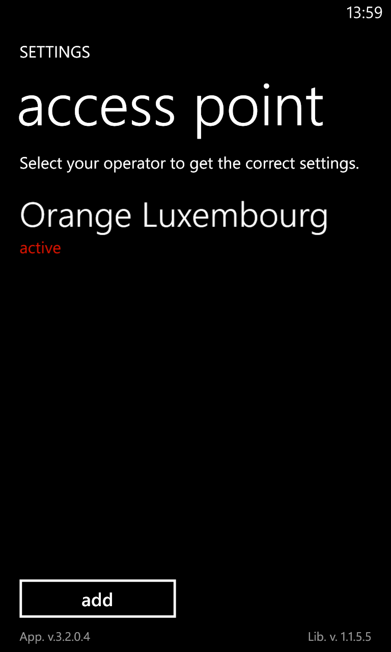

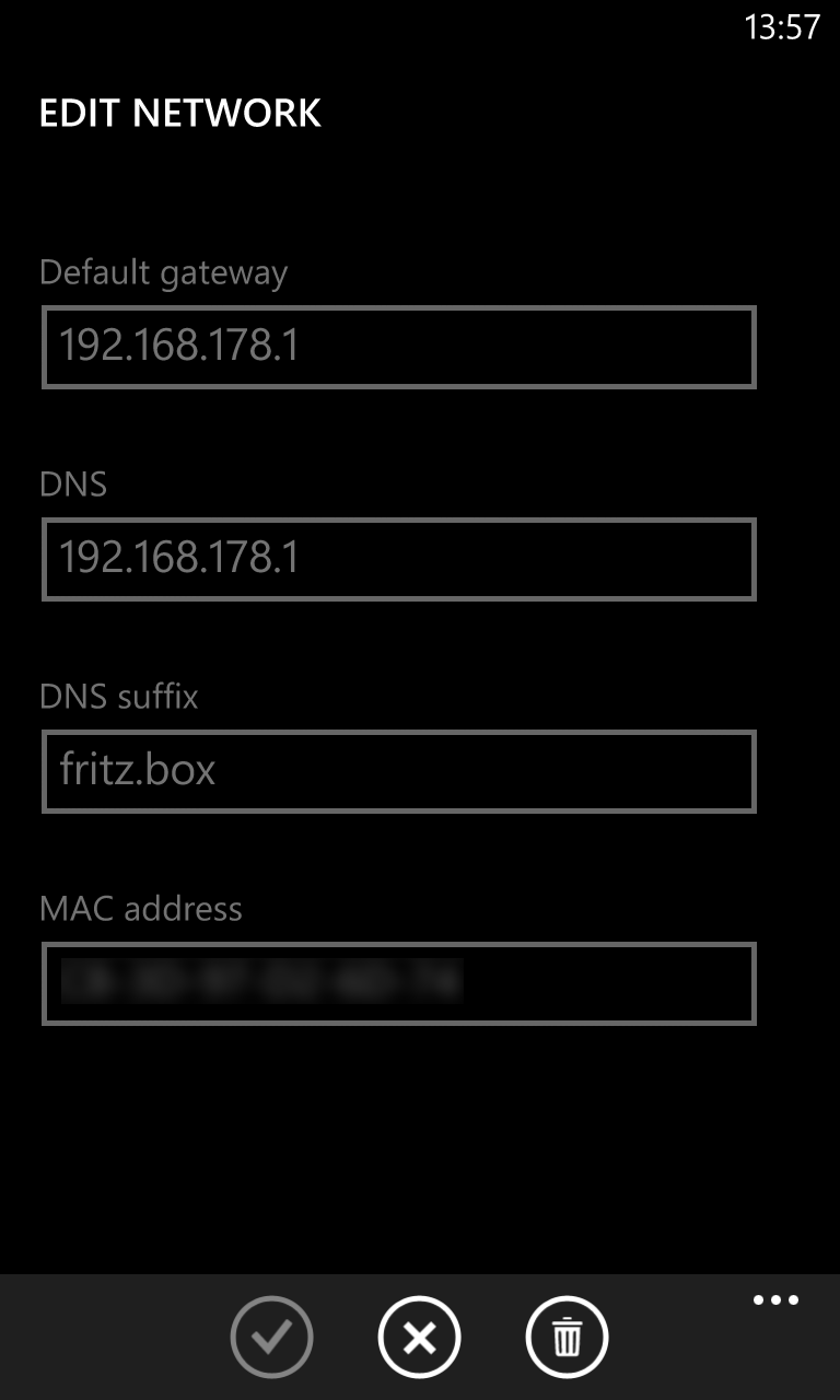

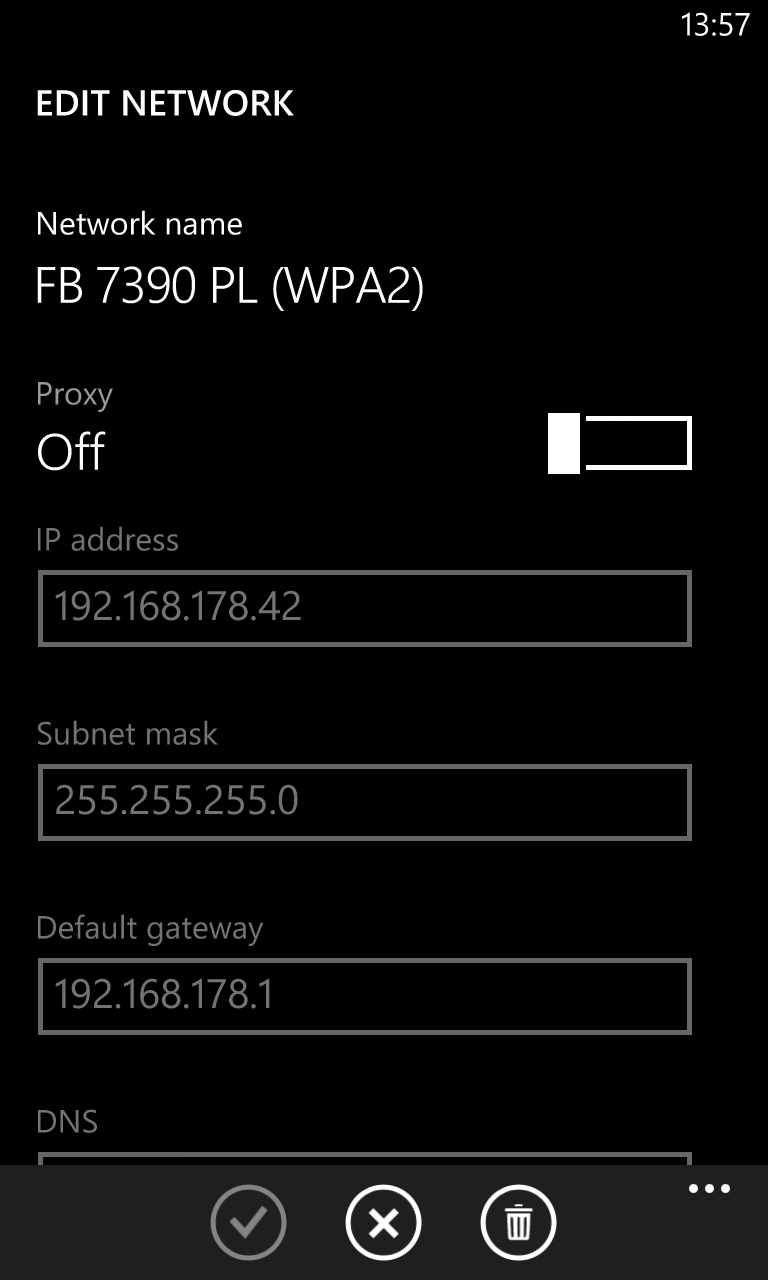

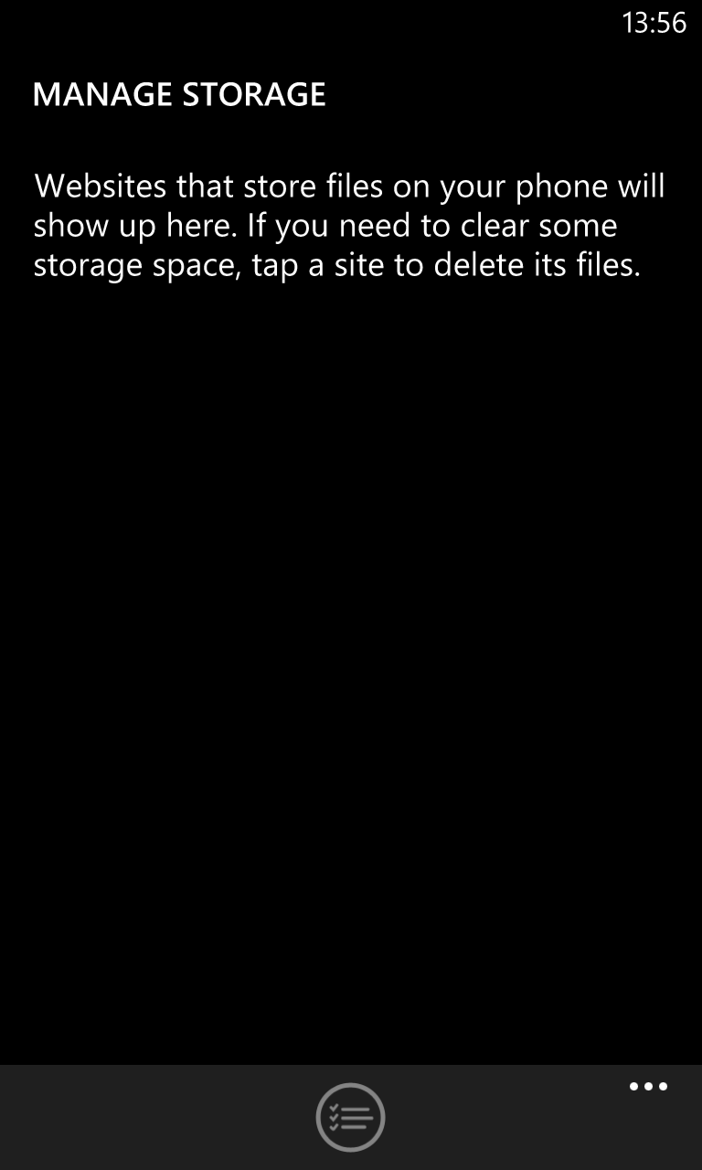

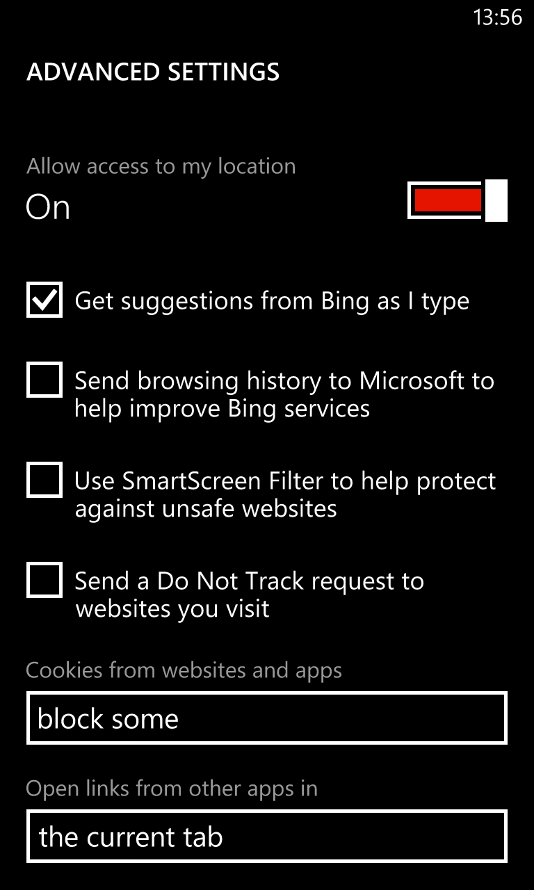

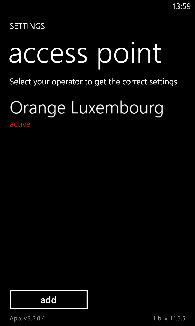

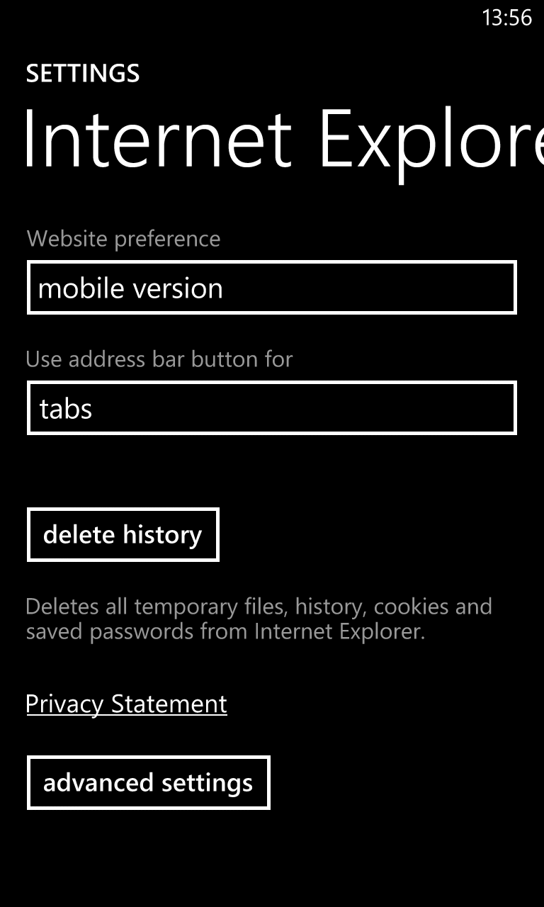

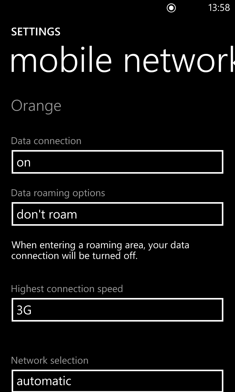

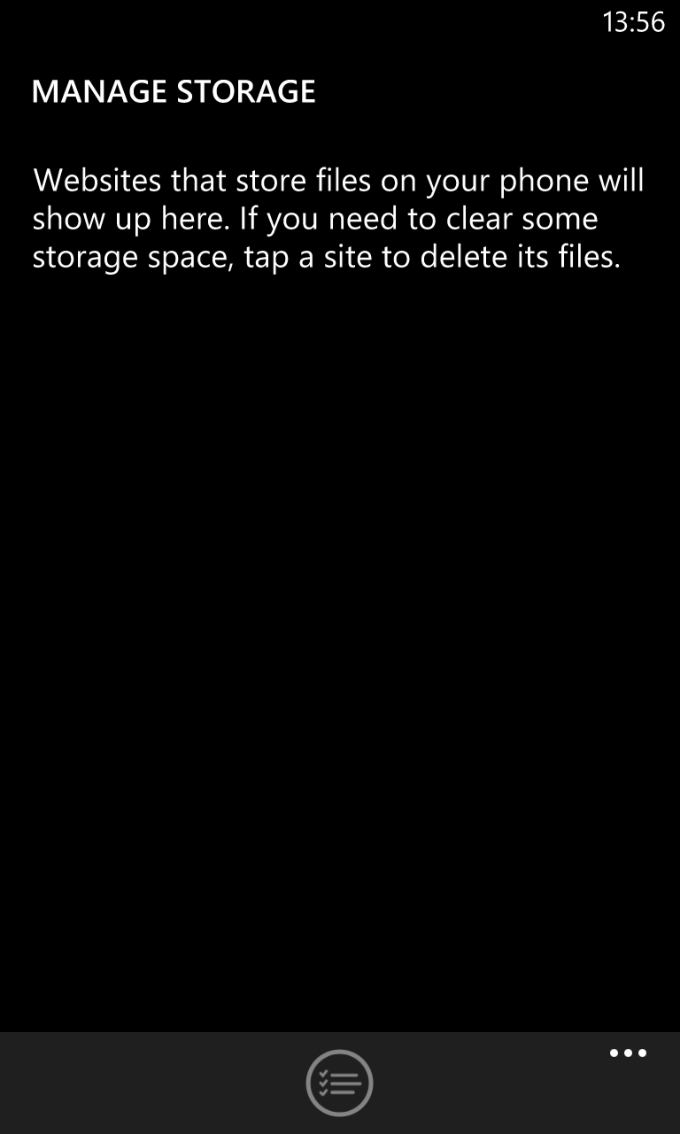

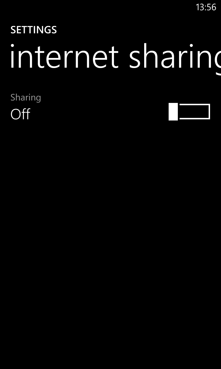

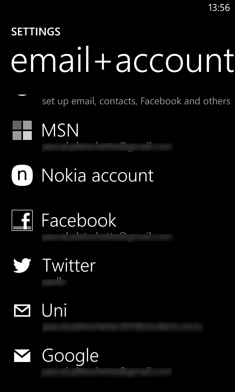

Hab mal über das Mobilfunknetz probiert und es kommt das gleiche wie über WiFi. Mit dem Lumia 800 lässt es sich so nicht reproduzieren, das Forum lädt mit dem mobilen Layout aber auch nicht wirklich fix. Ob das was damit zu tun hat, kA, beim Lumia 920 fühlt sich die Desktopvariante jedoch auch etwas schneller an was wohl an den verzögerungen liegen kann.
Das Problem hatte ich bis jetzt nur im CB Forum mit mobilem Layout, die Desktopvariante scheint normal zu laden, alle anderen Websites auch. Vor meinem Flash auf das Portico Update (= kompletter Wipe aller Daten) kam der Fehler auch bereits, wirklich viel an den Settings geändert hab ich auch nicht. Wlan hinzugefügt, maximale Geschwindigkeit auf 3G begrenzt, Suche auf Google geändert, mehr eigentlich nicht. Im Anhang sind alle Settings welche irgendwie was mit dem Internet zu tun haben. Der APN ist vordefiniert und lässt sich nicht einsehen.
Wäre interessant wenn ein anderer 920 User mal testen könnte wie es bei ihm ist.
