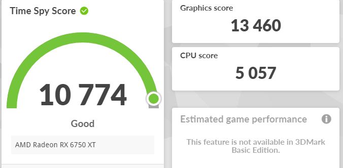

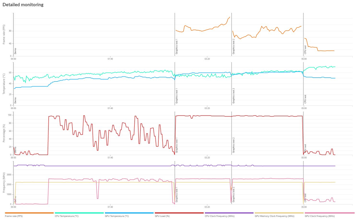

Mach doch einfach mal einen Timespy, wie es hier bereits empfohlen wurde. Dann können wir die GPU ausschließen oder auch nicht.
Ergebnis habe ich angehängt. CPU Temperatur war bei ca. 70 Grad, wobei die eine Gehäuseseite nicht montiert war.
Und wie sieht es aus, wenn die Seite montiert ist?
Hast du in Spielen auch Probleme mit offenen Gehäuse?
Ich habe auch schon 2x gefragt wie warm die GPU wird (in Spielen mit geschlossenen Gehäuse).
Die Grafikpunkte sehen okay aus. Dürfte über den Schnitt liegen. Ich hatte mit meiner alten 6750 XT (untertaktet) immer so um die 13.000 Punkte.
Jo, die Probleme bestehen mit offenem und geschlossenem Gehäuse.
GPU Temperatur mit geschlossenem Gehäuse sind 64 Grad, CPU 74 Grad.
