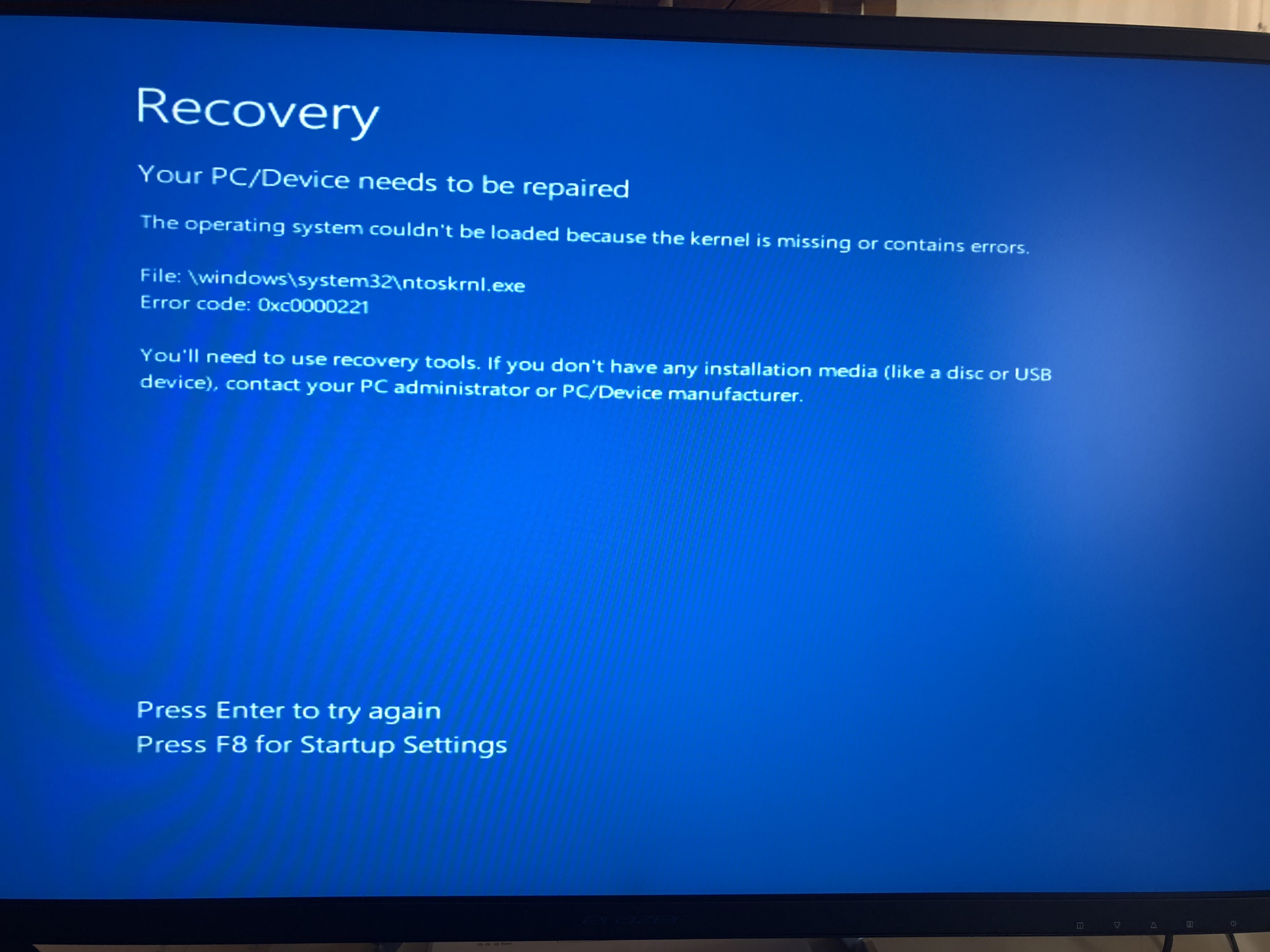

Nun zu meinem Problem: Sobald ich Windows 10 installieren will, kommt die Fehlermeldung 0xc0000221 (es kamen bei verschiedenen Versuchen auch andere Fehlermeldungen). Ich habe es mit einem Windows 10 Image probiert, ab DVD, danach ein Windows 10 Image inkl. 1809 Update, auch ab DVD. Zuletzt habe ich es mit einem bootbaren Windows 10 Stick versucht, erfolglos...
Auf der SSD war bis jetzt noch kein Betriebssystem installiert. Warum bekomme ich diese Fehlermeldung? Kann es an defekter Hardware liegen?

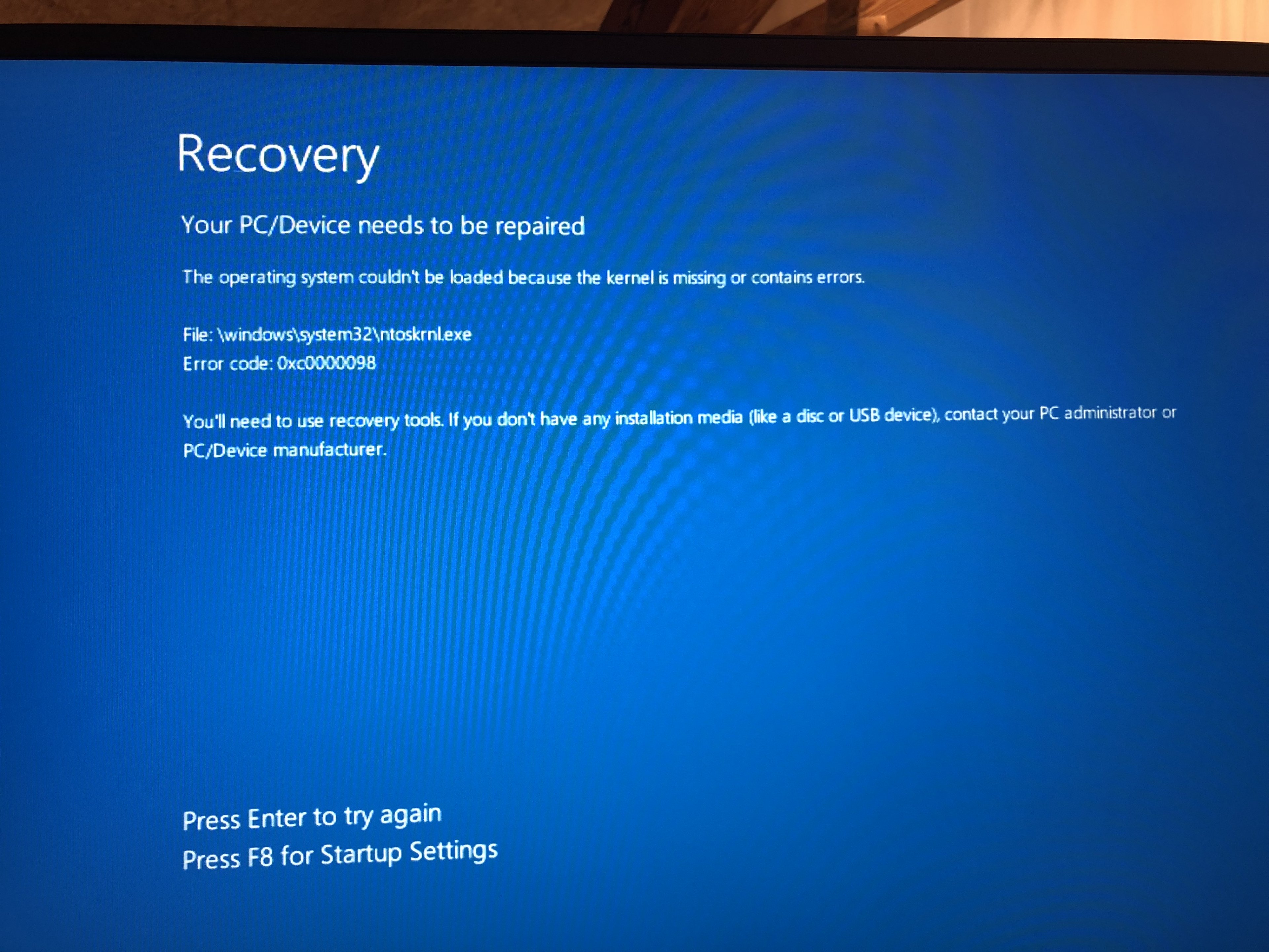

Sind alles Windows Images, aus meiner IT-Firma, mit denen ich schon etliche Systeme aufgesetzt habe. Habe aber nochmals von Win10 eine DVD erstellt. Mit einer Win7 Pro Installtions CD bekomme ich auch 0xc0000221. Bin echt Ratlos. CMOS Reset durchgeführt, immer noch gleich. Ich wechsle das NT nun noch mit einem Enermax Liberty 500W. Kann gleich berichten.
Edit: Erfolglos, auch mit dem Enermax Liberty NT. Nun kam mal die 0xc0000098 Fehlermeldung. siehe Bild.
