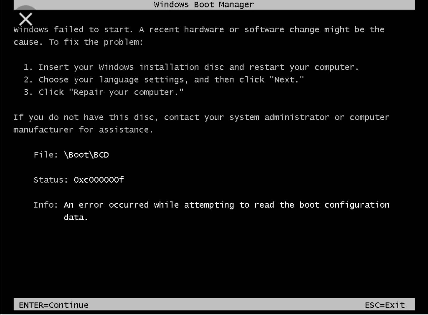

mein Opa brauchte endlich mal einen neuen PC der Alte war ein Lenovo mit einem Intel Prozessor (ich weis nicht genau welcher) und der neue ist ein:
CSL Aufrüst-PC 932 - AMD Ryzen 5 PRO 4650G 6X 3700MHz, 16GB RAM​
Ich habe die Festplatte aus dem alten PC genommen und in den neuen rein, voller Hoffnung dass das System (Windows 10) einfach wieder hochfährt.
Beim boot kam jedoch der fehler:
File: \Boot\BCD
Status: 0xc000000f
Info: An error occurred while attempting to read the boot configuration data.
(Fehler auch in Bild 1 zu sehen)
Es liegt offensichtlich an der neuen Hardware. Systemreparatur über einen Boostick ging nicht.
Ich finde es außerdem sehr seltsam, dass es nicht diesen Bluescreen gibt, sondern die Fehlermeldung als scharz/weiße Befehlszeile angezeigt wird. Das Betriebssystem ist ja Win10.
Ich kann den alten PC nochmal anwerfen, aber eher ungern.
Außerdem habe ich noch eine neue M.2 SSD auf die ich das alte System migrieren will.
Kann ich evtl. über den alten PC windows auf die neue Hardware "vorbereiten" ?
Wenn ich auf dem alten pc, das system migriere wird es ja mit der m.2 ssd bestimmt auch den gleichen Fehler geben?!
Ich kann auch über ein anderes windows system die festplatte aufrufen und dateien bearbeiten. Evtl gibt es da ja möglichkeiten die Problematische BCD Datei zu "reparieren" und alles zum laufen zu bringen.
Ich möchte möglichst wenig mit dem alten PC mehr machen, da dieser wirklich richtig langsam ist.
Ich würde mich auf jeden Fall über eure Hilfe freuen. Danke im voraus.

Das alte System wird eben noch MBA sein und das neue läuft übers EFI system. Sicher, dass da nicht noch eine Festplatte drinnen war bzw ist?
Reaktionen: Terrier
Das alte System wird MBR Modus sein und da hättest du im BIOS erst Uefi ausstellen müssen und CSM Legacy für den alten MBR Modus Boot einstellen müssen.
Aber wenn man erstmal falsch gebootet hat, ist eventuell eh nichts mehr zu retten.
Neues System, neues Board mit neuen Uefi Modus und Bios Bootmanager, da sollte man dann auch im Neuen Uefi Modus clean installieren.

Als erstes würde ich jetzt nichts überhasten, sonst machst Du ggf noch mehr kapput als es schon ist. Allein das mit UEFI-Booten auf eine Win10-Installation im BIOS-Modus hat macht das Booten voraussichtlich nicht mher möglich ohne nachträglichen Eingriff...
Dennoch würde ich erstmal probieren den alten Rechner wieder mit der Platte zu booten. Wenn das geht, dann erstmal sofort clonen auf die neue SSD damit alles save ist...
Wenn das nicht geht (wie auch schon mein Vorredner geschieben hat) hast Du dir jetzt schon den BIOS-Bootloader zerschossen - eben allein mit dem Versuch mit einem auf UEFI eingestellen Mainboard ein unter BIOS installiertes Windows 10 zu booten.
War kürzlich in der gleichen Situation, als ich vergessen hatte meine M.2 mit Hauptsystem Win 10 (im BIOS Modus) auszubauen bevor ich mit einem UEFI Boot USB Stick (habe noch ein X58-Board ohne UEFI) eine andere SSD mit Windows 10 im UEFI Modus installiert zu booten...
Dazu dann mit dem alten Rechner und alter HDD von der Windows 10 DVD (oder Stick) starten.
Wenn dann das erste Windows Setup Fenster kommt, die Eingabeaufforderung starten:
https://www.windows-faq.de/2017/05/12/eingabeaufforderung-beim-setup-vom-windows-10-aufrufen/
Geht auch über WEITER und dann den Reparaturmodus, Problembehandlung, Erweiteret Optionen und zur Eingabeaufforderung.
Dann.... nacheinander...
bootrec /fixmbr bootrec /fixboot bootrec /scanos bootrec /rebuildbcd
https://de.minitool.com/images/uplo...s-mbr-reparieren/windows-mbr-reparieren-6.jpg
wenn das nicht klappt mit jeweils einer positiven Ausgabe, dann das hier:
bootsect /nt60 SYS /mbr
wenn er hier meckert noch das hinterher:
bootsect /nt60 ALL /force
Bei mir hat dann der letzte Befehl den Bootsector gerettet!
ACHTUNG: Das geht NUR wenn auch Sicher ist das das alte System im BIOS Modus installiert wurde.
Auch dazu sollte der alte Rechner hergenommen werden und dort die Bios die Einstellung zu überprüfen.
Wenns dann bootet - Clonen! :-)
Neuen Rechner auf BIOS (CSM Legacy Modus) noch OHNE Festplatte einstellen.
Die SSD rein (hast Du ja gecloned) und schauen ob's geht.
Ob dann auch alle neuen Trieber vernümpfig installiert werden muss man sehen.
Ob die Windows 10 Lizensierung dann noch meckert wegen Hardware-Wechsel muss man auch sehen.
