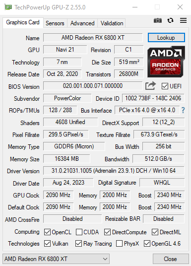

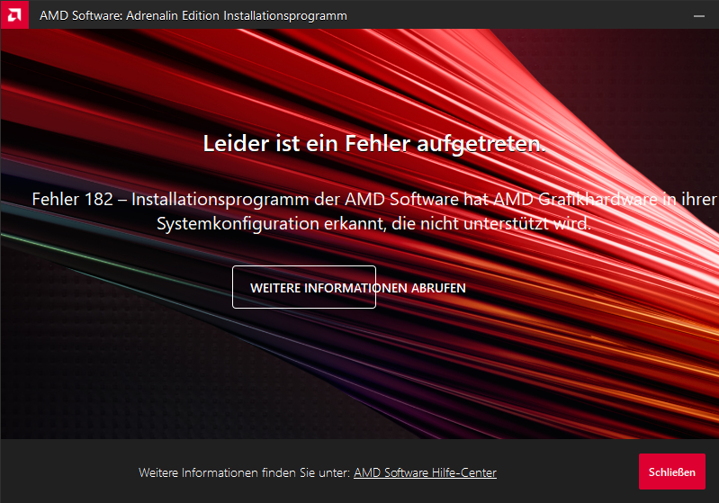

Vor wenigen Minuten ist hier ein neuer Treiber 23.9.2 für AMD-Grafikkarten im Downloadbereich aufgelistet worden. Weil man sein System ja gern aktuell hält wollte ich den selbstverständlich gleich ausprobieren und erhielt folgende Fehlermeldung: "Fehler 182 - Installationsprogramm der AMD Software hat AMD Grafikhardware in ihrer Systemkonfiguration erkannt, die nicht unterstützt wird."
Aktuell installiert ist der 23.9.1, der einwandfrei funktioniert.
Bisher keine, ich wollte nur mal fragen ob jemand ähnliche Phänomene beobachten konnte.

Passiert das auch mit dem passenden Treiber direkt von der AMD Seite? Computerbase hat auch schon mal falsche/defekte in der Vergangenheit verlinkt.
Das kann ich für meine Powercolor Red Devil RX 5600 XT 6 GB auch bestätigen .
Direkt von der AMD Seite heruntergeladen .
Da hat AMD wohl was verboggt
Reaktionen: Harpenerkkk, Mario2002 und wupi
Bei mir auch der Fehler 182. Bei AMD runtergeladen.

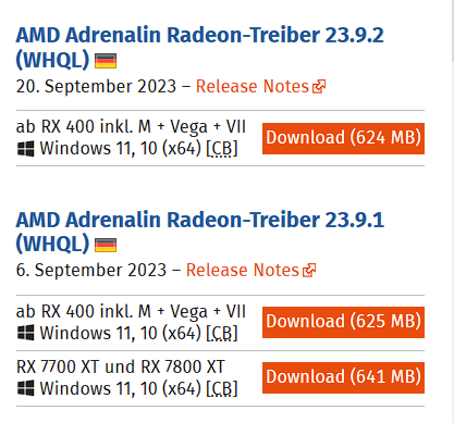

Zum Marktstart der Radeon RX 7700 XT und RX 7800 XT (Test) spaltet AMD den Adrenalin-Treiber erneut in zwei Versionen auf: Eine richtet sich exklusiv an die beiden neuen Mittelklasse-Grafikkarten und eine zweite an alle anderen Radeon-Grafikkarten ab RX 400. Zuletzt fuhr der Hersteller im Februar mit zwei parallelen Treibern.
Zwar gibt es in der DL Sektion diese Unterteilung, aber ich würde dennoch davon ausgehen, dass hier Seitens Bereitstellung bei AMD was falsch gelaufen ist

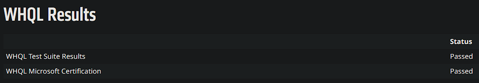

Bei denen scheint es zu laufen weil passed :D

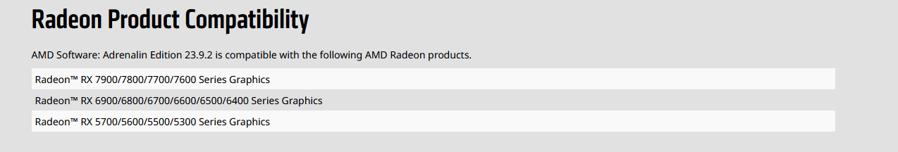

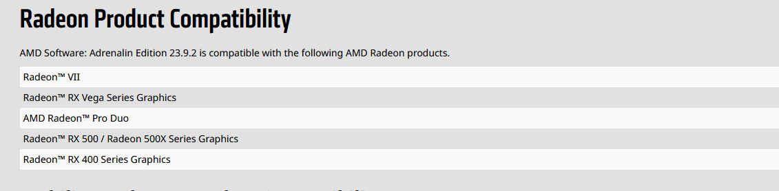

Auf Guru3D reden sie auch über den Fehler "error 182" bei der Installation
aber auch was von falschen Verlinkungen.
AMD hat RX 400/500 und Vega Treiber wohl raus genommen,
diese haben nun einen eigenen Treiber "Adrenalin Edition 23.9.2"
und die Treiber Pakete wurden wohl vertauscht, würde ja auch passen.

Wenn vertauscht, dürften sie sich entpackt auch nicht installieren lassen.
Vllt. erklärt sich ja mal jemand bereit es zu überprüfen
und lädt für eine RX ab 5000er Series den 23.9.2 für RX 400/500/Vega/.
Die haben die Treiber versehentlich vertauscht bei AMD (Download):
RX 400/500/Vega <-> RX 5000/6000/7000er
