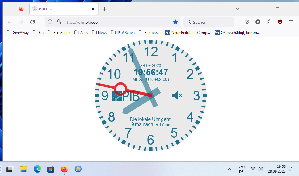

Prüfe mal, wie genau deine Windows Uhr geht. https://uhr.ptb.de
Das kleine Dreieck t drücken, und du siehst den Zeitunterschied.

Also meine geht 45 sekunden nach (letztes mal gesynced: vor 23 Tagen)
gerade eben nochmal gesynced.. passt jetzt erstmal wieder genau. (Abweichung schwankt zw. 1ms und 2 ms und "genau richtig")
Wieviel Abweichung darf da so sein, daß es noch normal ist? Ich meine, ok, wenn jetzt innerhalb 1 Minute direkt ein paar Sekunden falsch sind.. dann wird es wohl zu viel sein..
491 ms +- 11 ms.
Was ist jetzt der Zusammenhang?
