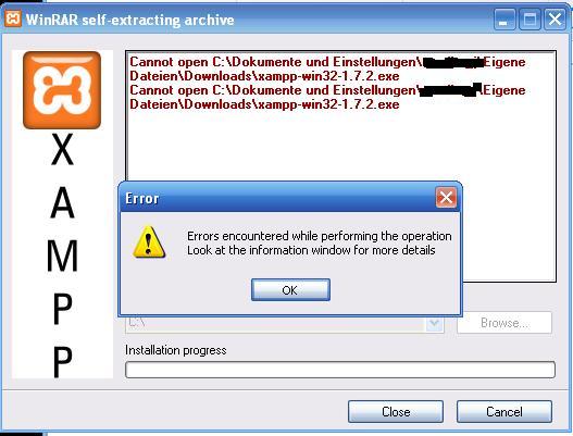

hab das Problem das wenn ich xampp installieren will der mir sofort sagt das der die exe nicht mehr finden kann :-/
aber wenn ich die exe von einem anderem ort aus installiere gehts auch nicht.
sieht so aus :
Daran könnte es halt leigen... XAMPP installiert ja schon paar Dienste, was ohne Admin-Rechte scheitern wird..
