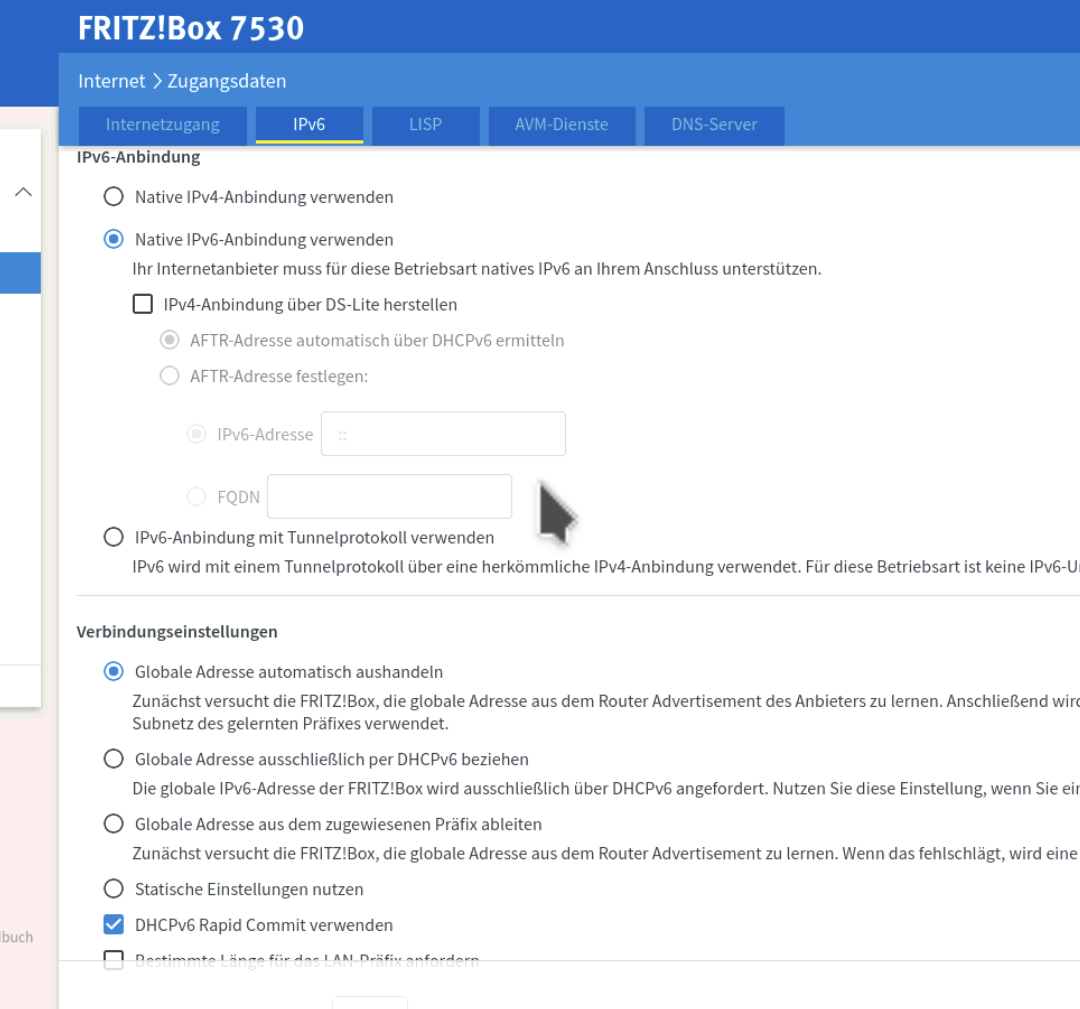

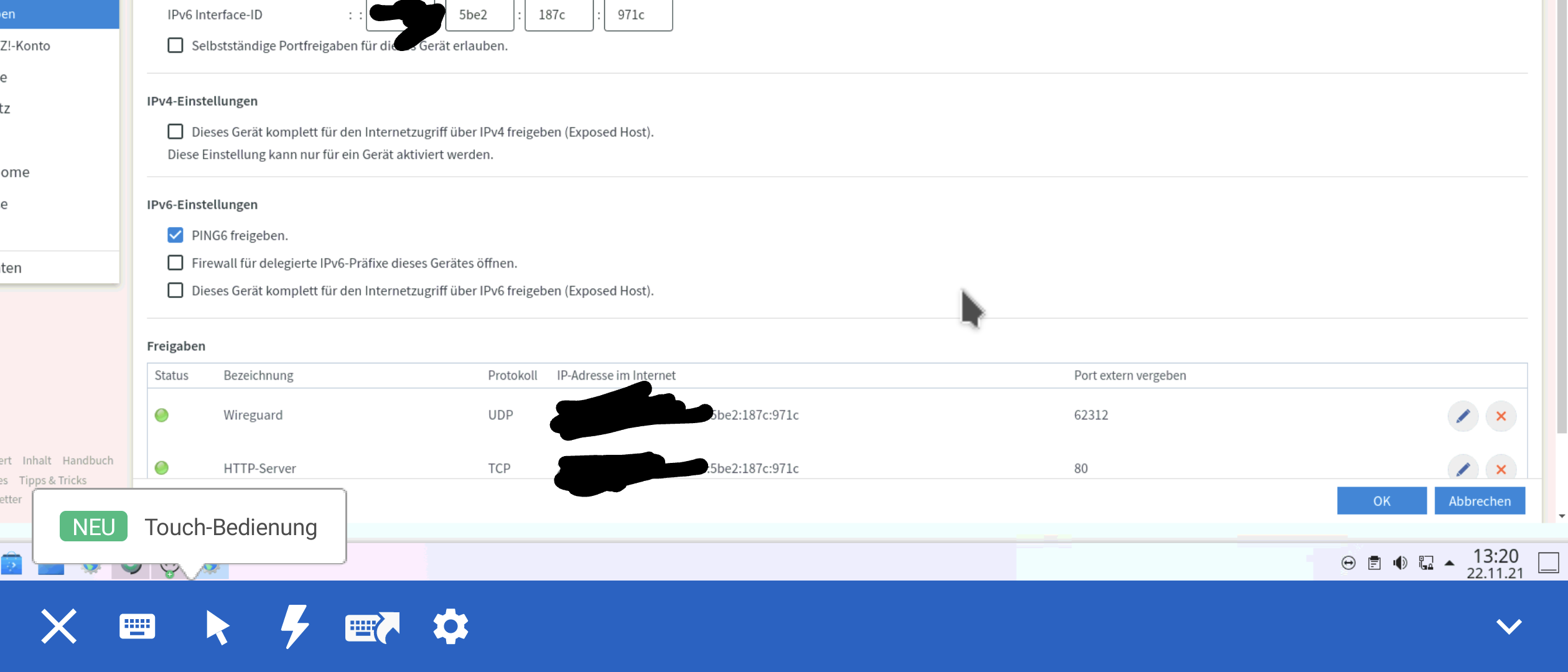

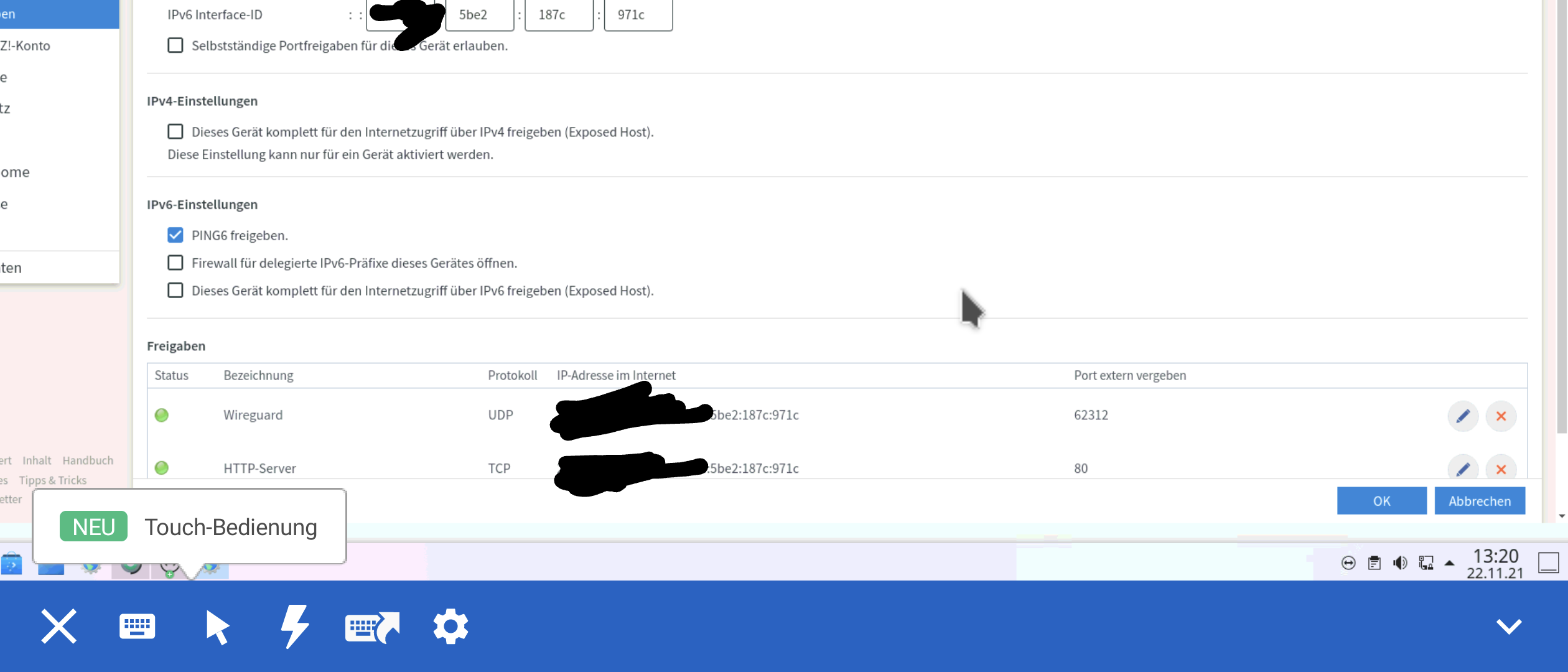

Mich würde interessieren welcher Provider und Anschlussart, sowie welche Fritzbox. Was für IPv6 Adressen werden vergeben (LLA, ULA, SLA, Global Address) und wie werden die Adressen vergeben (SLAAC, DHCPv6). Stimmt der Präfix mit deinem Anschluss noch überein?
Der Rechner hat sich eine der anderen ihm zugewiesenen IPs ausgesucht. Ob das jetzt erst ist oder auch schon vorher, als es noch lief, weiß ich leider nicht mehr.
Die Basis Netzwerkkonfiguration habe ich nicht angefasst.

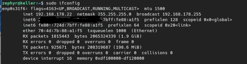

Es sind schon mal globale IPv6 Adressen. Wie realisierst du den das die statisch sind? Sie sehen eher aus wie per SLAAC zugewiesen. Da gibt es Privacy Extensions, wo die Adresse temporär ist und sich ständig ändert. Das kann man aber deaktivieren. Auch wird der IPv6 Präfix vermutlich nie statisch sein.

Eine Temp Adresse wird laut ifconfig nicht verwendet und die Einstellungen für die Privacy Extension wird nirgends genutzt.
Die Fritzbox scheint an dem Punkt leichte Probleme zu haben.
Trag dort einfach manuell die richtige IP Adresse ein, dann sollte die Freigabe wieder funktionieren.
So, das Problem ist behoben.
Tatsächlich war die Privacy Extension im KDE GUI aktiviert. Das hat dann genau ein Mal dazu geführt, dass die IP geändert wurde ._.
Ich habe das geändert und nun setzt der Rechner korrekt die IPv6 Adressen ein.
In der Fritzbox mussten noch Interface ID und die Freigaben auf die IP angepasst werden und jetzt funktioniert wieder alles.
