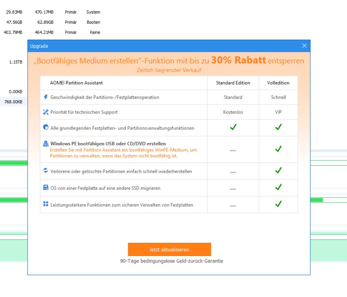

du brauchst nur die Standart version
Habe ich installiert. Sobald ich auf bootfähiges Medium erstellen gehe, kommt die Kaufoption.
