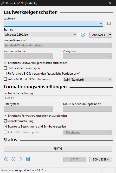

Problem:
Ich bekomme Rufus nicht dazu, irgendeinen Datenträger/Partition auszuwählen ...
Oben das Drop-Down-Menü zur Auswahl zeigt einfach nichts an ... siehe blaue Auswahlfarbe im Screen
Das klappt nicht aus, sondern bleibt leer ...
Das Disk-Symbol rechts daneben ist inaktiv ...
Es ist auch egal, was für einen Starttyp ich direkt unten drunter auswähle.
Aktuell ist da "Windows 22H2.iso" ausgewählt.
Momentane Situation:
  • Rufus ist aktuell von der Download-Seite geladen.
  • Windows 10 Pro ist ebenfalls tagesaktuell.
  • Das Systemlaufwerk ist GPT/UEFI
  • Auf der der selben SSD ist eine Daten-Partition.
  • Das ansonsten leere Zielmedium mit einer vorbereiteten 10GB-Partition ist ebenfalls als GPT initialisiert.
  • Die 10GB-Partition ist als NTFS formatiert.
Was mache ich falsch?
Vielen Dank!
PS: Darf man die ISO nicht umbennen?
Ich erinnere, vor ein paar Jahren, da gab es eine Änderung, da musste auch das Ziel-Medium (USB-Stick, Disc, etc) als GPT eingerichtet sein ... das ist hier aber auch der Fall ... 🤔
