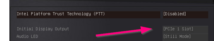

Was steht bei Dir bei dieser Stelle? Ist unter Peripherie.
Geht es weiter wenn die GPU drin ist und der Slot passeneigestellt ist?
Da stand bisher "PCIe 1 Slot" hab jetzt mal auf IGFX umgestellt, weil ich ja aktuell den Onboard HDMI verwende. Ich kann gerne nochmal die R7 einsetzen, den Slot einstellen und dann versuchen ob das geht.
