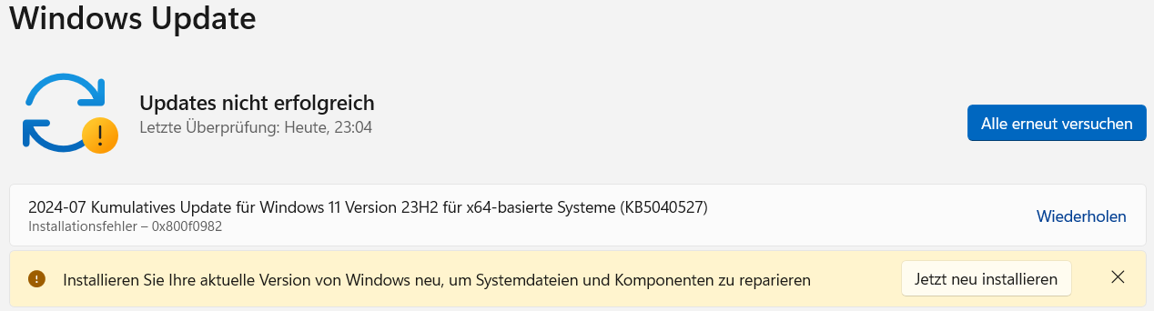

ich habe seit ein paar Monaten, ungefähr 05.2024, Probleme mit Windows Updates und zwar wird mir bei den kumulativen Updates nach dem Versuch der Installation der Installationsfehler 0x800f0982 angezeigt.
Wiederholen und neu starten hat nichts gebracht. An die Neuinstallation traue ich mich nicht ran. Nicht, dass das im Nachhinein komplett unnötig war, weil das aktuelle System relativ neu ist. Nach kurzer Recherche ist das Problem wohl auch bekannt. Auch schon seit 05.2024. Bei einer Quelle hieß es, dass es daran liegt, dass ein englisches Sprachpaket fehlt, aber bevor ich jetzt wild versuche das irgendwie zu lösen, wollte ich mich lieber hier erkundigen. Ich hab' es nicht so damit.

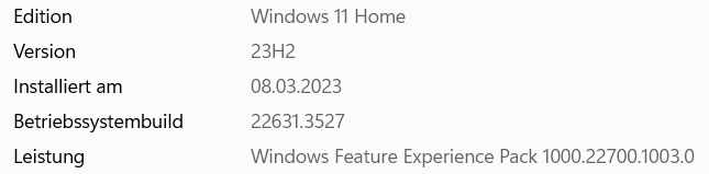

Ich habe es installiert, neu gestartet und noch einmal nach Updates gesucht: Es sucht jetzt seit 5 Minuten. ^^
Außerdem bin ich jetzt verwirrt, weil mir Folgendes angezeigt wird:
Irgendetwas passt da nicht.
Lass dich nicht vom Datum irritieren.
Die Basis ist immer noch die 22H2 und darauf bezieht sich wohl auch das Installationsdatum.
Oder passt dir sonst noch was nicht dort?
Reaktionen: Skaiy

sichere vorsichtshalber deine Daten und geh dann auf "Jetzt neu installieren", das müsste ein Inplace Upgrade machen. Es sind bei dir daten ausm WinSxS Ordner kaputt.
Reaktionen: Nickel und Skaiy
