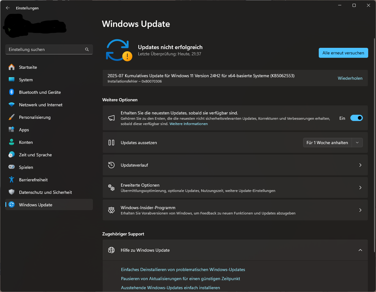

Hallo Community,
ich bitte um eure Unterstützung.
Es handelt sich um das aktuelle Update: 2025-07 Kumulatives Update für Windows 11 Version 24H2 für x64-basierte Systeme (KB5062553)
Die Installation unterbricht nach 27% mit dem BCC 0x80070306.

0x80070306 = ERROR_ERRORS_ENCOUNTERED (One or more errors occurred while processing the request.)
Kopiere den Ordner C:\Windows\logs\CBS auf den Desktop, packe ihn und lad die gepackte Datei hoch. Ich schau mal drüber.

Die vbscript.dll wurde nicht gefunden. dadurch ist dein WinSxS Ordner korrupt.
2025-07-08 22:19:28, Error CSI 00000365@2025/7/8:20:19:28.546 (F) Attempting to mark store corrupt with category [l:21 ml:22]'CorruptComponentValue'[gle=0x80004005]
2025-07-08 22:19:28, Error SXS Could not find vbscript.dll in component Microsoft-Windows-Scripting-VBScript, version 11.0.26100.4484, arch amd64, nonSxS, pkt {l:8 b:31bf3856ad364e35}
2025-07-08 22:19:28, Warning SXS Cancelling staging for deployment Microsoft-Windows-VBSCRIPT-Deployment, version 10.0.26100.4484, arch amd64
Wenn sfc /scannow und dism /online /cleanup-image /restorehealth das Problem nicht lösen können, dann lad dir die 26100.4652 ISO morgen bei deskmodder oder bau sie dir per UUPdump selber, mounte die ISO und mache ein Inplace Upgrade.
VBScript ist eines der Optionalen Features, das ich nachinstallierte, damit Steam sich installieren kann.

Microsoft Windows [Version 10.0.26100.4484]
(c) Microsoft Corporation. Alle Rechte vorbehalten.
C:\Windows\System32>sfc /scannow
Systemsuche wird gestartet. Dieser Vorgang kann einige Zeit dauern.
Überprüfungsphase der Systemsuche wird gestartet.
Überprüfung 100 % abgeschlossen.
Der Windows-Ressourcenschutz hat beschädigte Dateien gefunden, die teilweise nicht repariert werden konnten.
Bei Onlinereparaturen finden Sie Details in der CBS-Protokolldatei unter
windir\Logs\CBS\CBS.log. Beispiel C:\Windows\Logs\CBS\CBS.log. Bei Offlinereparaturen
finden Sie Details in der durch das /OFFLOGFILE-Kennzeichen angegebenen Protokolldatei.

Außerdem wissen wir bereits, dass es an einem Registrierungsfehler von VBScript liegt. Diese shatte ich nach dessen Installation per CMD registriert. Dabei muss etwas schiefgelaufen sein.

Deinstalliere die optionale Komponente. Ich habe für Steam nichts extra installiert.
