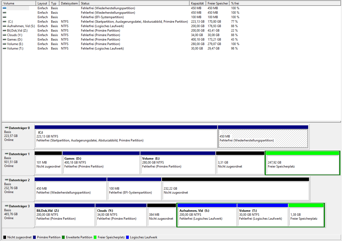

Also ich habe jetzt beide Sachen ausprobiert erst über CMD geht nicht und über das Installationsmedien auch nicht, hmm
Hier ist der Screen es handelt sich dann um die Platten 0 und 2.
Wenn Du Datenträger 2 ausbaust, ist der Ofen aus, weil die EFI-Systempartition fehlt. Dieses Defizit ist durch eine Startreparatur nicht zu beheben. Auf Datenträger 0 muss eine eigene EFI-Partition erstellt werden. Neuinstallation nach vorherigem Ausbau von Datenträger 2. :freak:
