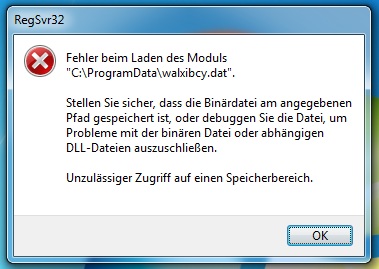

Ist ein Rechner von nem Kumpel mit Windows 7 64bit
Wurde erst vor ein paar Wochen neu aufgesetzt und es wurde seit dem nur Porgramme wie VLC, iTunes und sowas installiert.
Laut ihm also nix auffälliges
Aber seit einiger Zeit kommt nach dem Anmelden folgendes Fenster:
Hab n bisschen das Internet durchsucht, aber zu diesem walxibcy.dat find ich jetzt so nix
und das zur RegSvr32 hab ich auch nicht so verstanden
nur soweit, dass er wohl irgendwas registrieren will, 32bit und das aus irgendeinem mir unbekannten Grund nicht klappt
Habt ihr ne Idee wie ich das gebacken bekomme?
Ich hab keine Lust auf gut Glück da irgendwas auszuprobieren und nachher darf man den Rechner wieder neu aufsetzen :D
Danke :)
Schau mal in der Msconfig, bzw. in der Aufgabenplanung nach, ob irgendwelche exotischen Einträge vorhanden sind.
Oder einfach FRST benutzen und nach Auffälligkeiten insbesondere in den Bereichen Registry (FRST.txt) und Scheduled Tasks (Addition.txt) Ausschau halten.
also im Systemstart steht drin:
Systemstartelement: Betriebssystem Microsoft (R) Windows (R)
Hersteller: Microsoft Corp.
Befehl: regsvr32.exe "C:\ProgramData\walxibcy.dat"
Ort: *das liste ich jetzt nicht weiter auf, da wohl uninteressant*
ich würde mal von hier: http://support.microsoft.com/kb/249873/de
die Methode 2 ausprobieren, sofern ihr nicht meint:"Ahhhh, nein! da geht was "kaputt" bzw. du zerschießt dir da was" usw.
nur geht es hier ja nicht um eine DLL sondern .dat
EDIT: Okay, Scan wurde durchgeführt und jetzt?!
Unter "Registry (Whitelisted)" in der FRST.txt steht:
HKU\S-1-5-21-373173073-771098341-348671763-1000\...\Run: [walxibcy] => regsvr32.exe "C:\ProgramData\walxibcy.dat"
aber ich kann damit nix anfangen -.-
