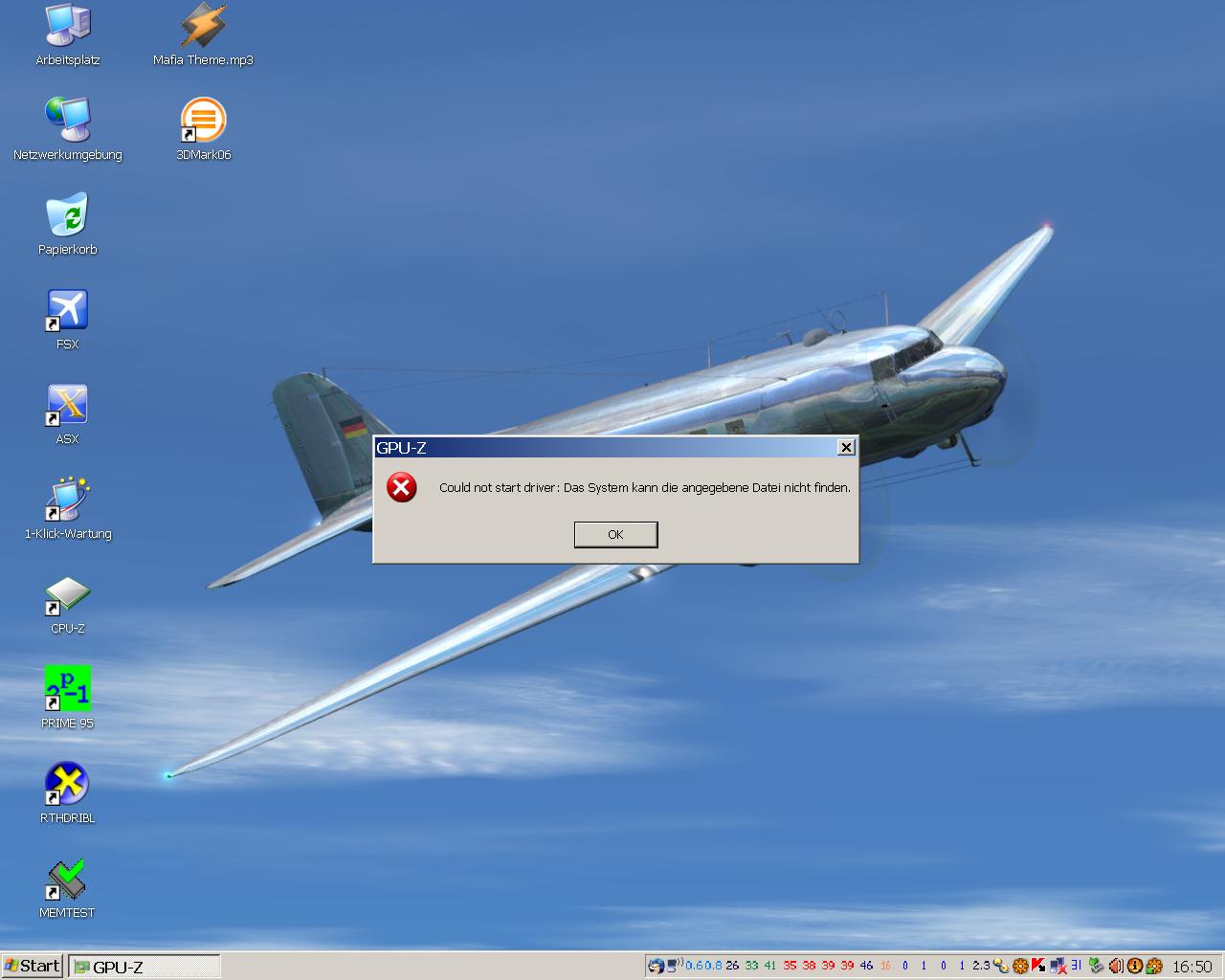

Moinsen!:)
Wenn ich GPU-Z starten möchte, kommt eine Fehlermeldung, siehe Anhang.
Wenn ich diese Fehlermeldung schließe und nochmal GPU-Z starten möchte, spielt nach kurzer Zeit das System verrückt und reagiert dann nicht mehr, kann nicht mehr neu starten etc, muss dann resetten.
Als Treiber habe ich den 169.21 installiert.
Dachte erst, es liegt an meiner alten 8800GTS, aber spätestens, als ich dann meine neue 8800 GT eingebaut hatte,es mit ihr testete und die Fehlermeldung erneut auftauchte, kam ich ins Grübeln.
Aquamark startet gar nicht mehr, und diese Froggy Techdemo geht auch nicht.
3DMark06 hingegen läuft einwandfrei...
Hat jemand von euch einen Rat?
Danke im voraus.
MFG

Rein vom Text hast du recht, aber es ist nicht dem Starten des GPU-Z Programms abhängig...
Aquamark und Froggy starten auch nicht vor GPU-Z!
Und wie prophezeit fror die Anzeige ein und nichts rührte sich mehr, als ich GPU-Z zum 2. Mal startete.
Im Hintergrund hörte ich aber noch Musik, also MP3s und ich konnte das An- und Abmelden von Trillianern vernehmen.
Habe nun mal Rivatuner deaktiviert, aber das brachte auch nichts.
Habt ihr noch ne Idee?

Ja genau, das gleiche Problem.
Zusammen benutzen wir eigentlich nur Kaspersky, alles andere sind Standardprogramme, die im Hintergrund mitlaufen, wie vom Sound- oder Grafiktreiber...
Kann das an Kaspersky liegen?!:freak:
Kaspersky macht gelegentlich so seine mucken...
deaktiviere es mal und guck ob es geht
Also es liegt an Kaspersky.:mad:
Wenn ich es deaktiviere, geht GPU-Z, jedoch nach mehreren Anläufen und mit Fehlermeldungen, die scheinbar keine Wirkung haben, denn das Programm startet und zeigt alles fehlerfrei an.

Habe nun Kaspersky deinstalliert und durch Avira ersetzt.:stacheln:
Es läuft nun wirklich ALLES und OHNE irgendwelche Fehlermeldungen oder stummes Schweigen bei dem vermeintlichen Programmstart...:hammer_alt:
