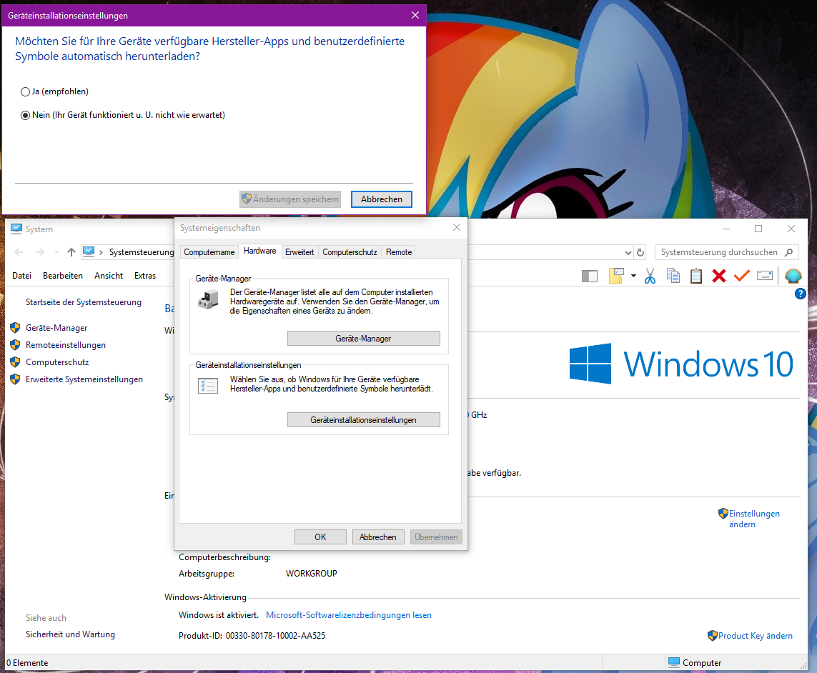

Da du es nicht brauchst deaktivier die automatischen Gerätetreiberupdates.

Das wär eine Möglichkeit. Wobei ich ja nicht pauschal alle deaktivieren möchte. Mit dem Rauslöschen aus der Registry installiert er momentan keine neuen Treiber für das Intel MEI.
