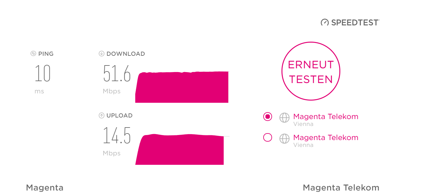

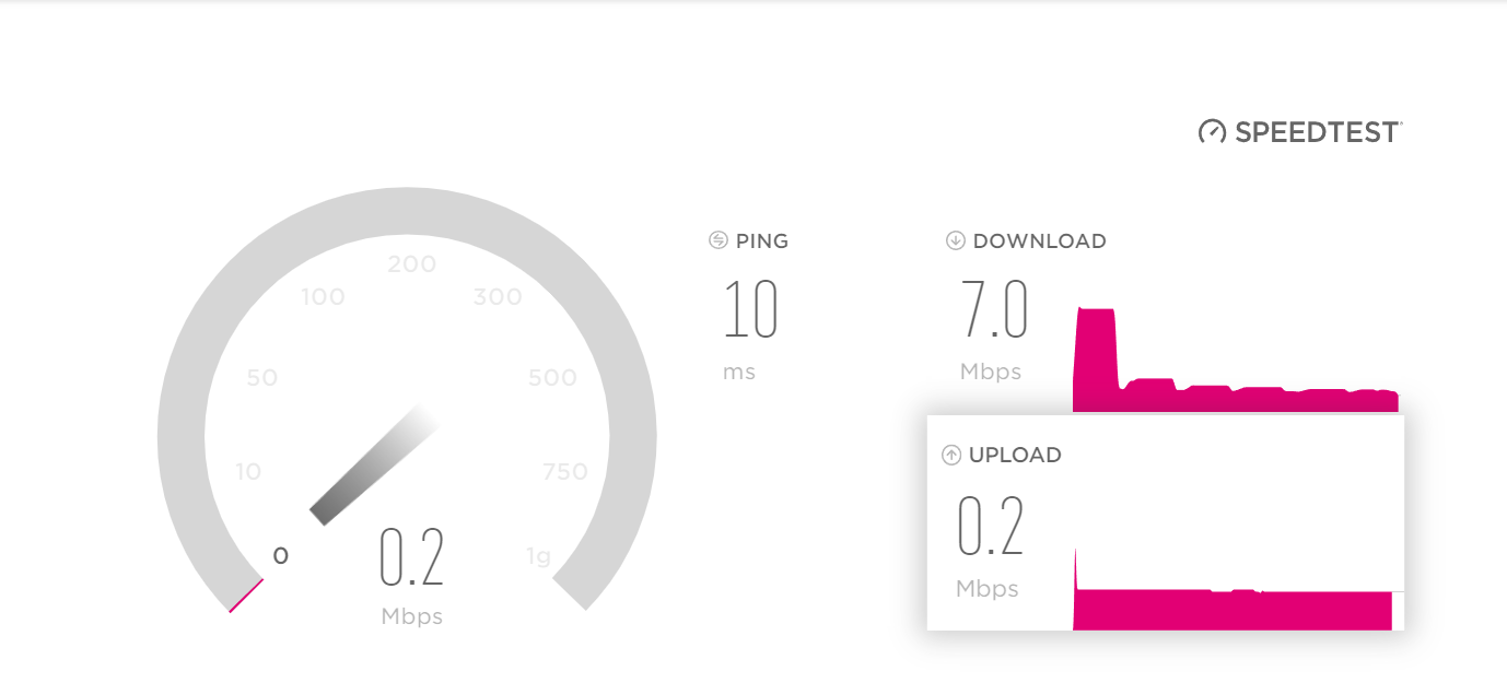

Hallo @Sahit danke für die Richtigstellung.
Es ändert aber dennoch nichts an meinem Problem.

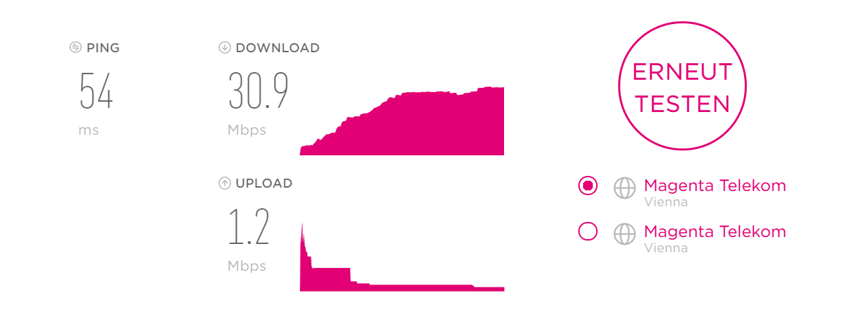

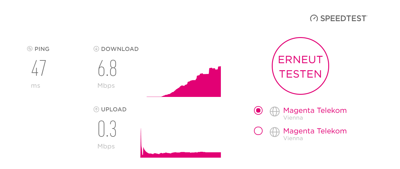

Siehe vorher / nachher Bilder (nach einem Rechnerneustart)
Wie man am Screenshot erkennen kann, geht es kurzzeit auf 50, danach springt es auf kontante 5-10 Mbps
Beim Upload ebenso.

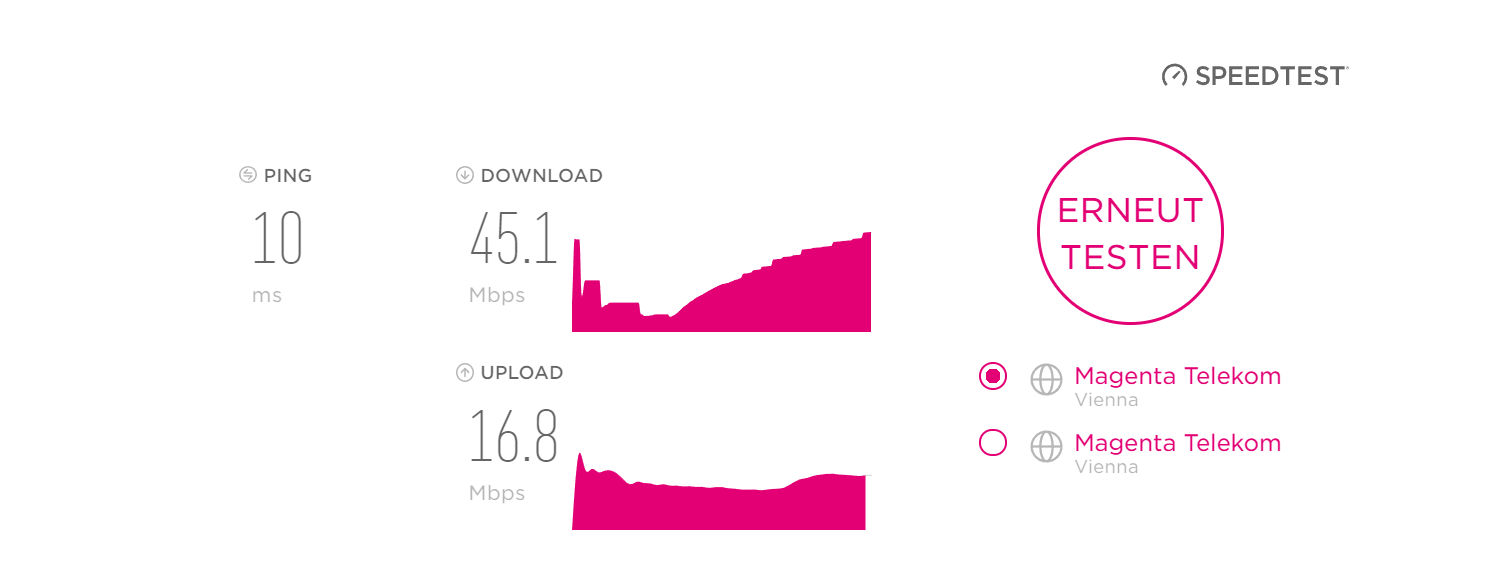

@CrazyT wurde ausgeführt, ich berichte anschließend wieder nach einen Test.
Info:
Passiert wie gesagt oft wenn ich ein Onlinespiel spiele (egal welches Spiel, auch eines welches nicht viel Netzwerkressourcen fressen sollte, da hatte ich das Spiel einfach nur im Hintergrund offen).
Info 2: Danach Spiel wieder gestartet, und habe weiterhin den vollen Speed, obwohl es auch einfach so im Hintergrund lief wie vorhin.. und dann springt es wieder runter.
Info 3: Laptop ist neu, denke also auch nicht das hier eine Neuinstallation helfen würde..

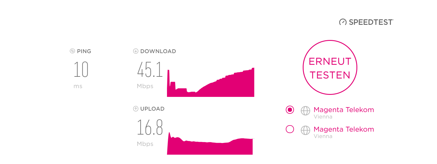

Anbei ein Screenshot, hier erkennt man genau wann ich das Spiel geschlossen habe

Das sieht mir fast nach einem "fehlerhaften" QoS aus, sprich das spiel wird bevorzugt und limitiert den rest, damit ja der ping nicht schwankt.
Spasseshalber mal: spiel an wo das phänomen auftritt und mit einem anderen endgerät einen speedtest machen und beobachten

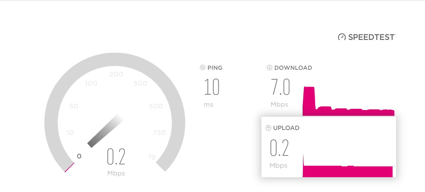

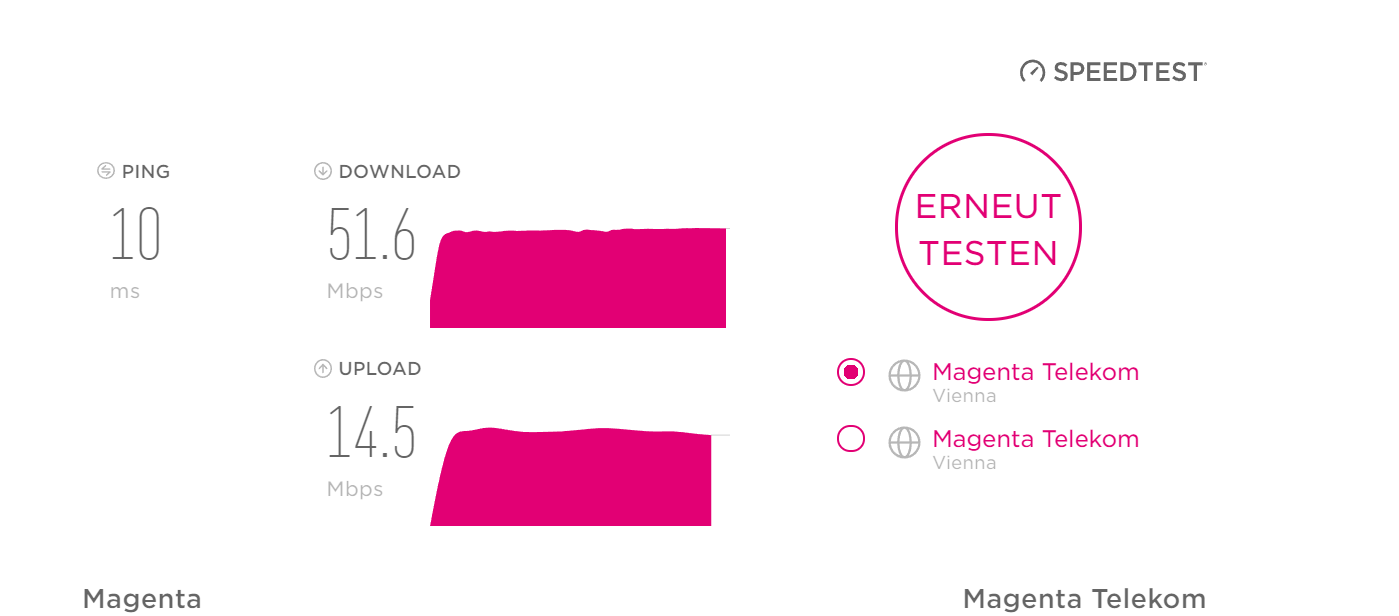

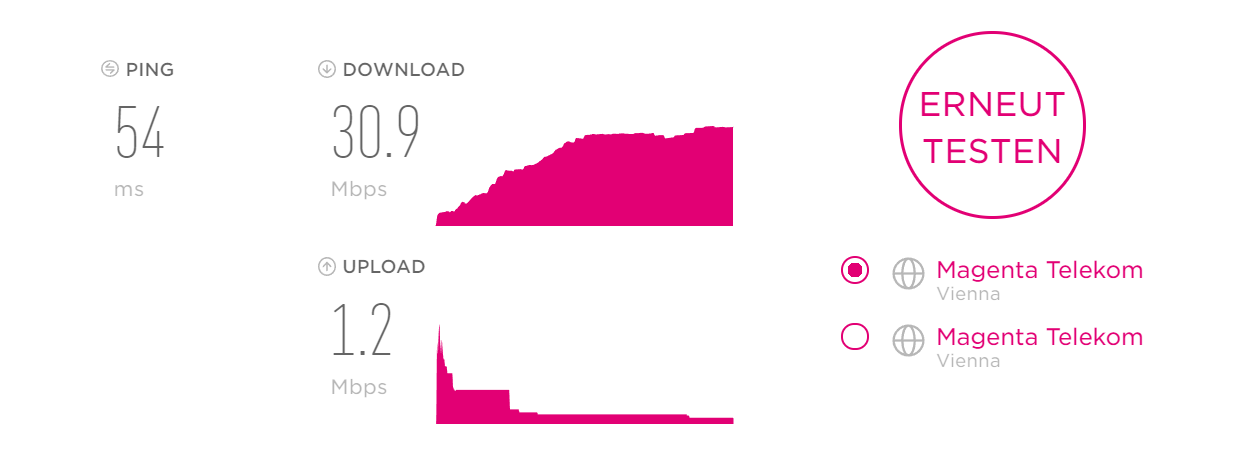

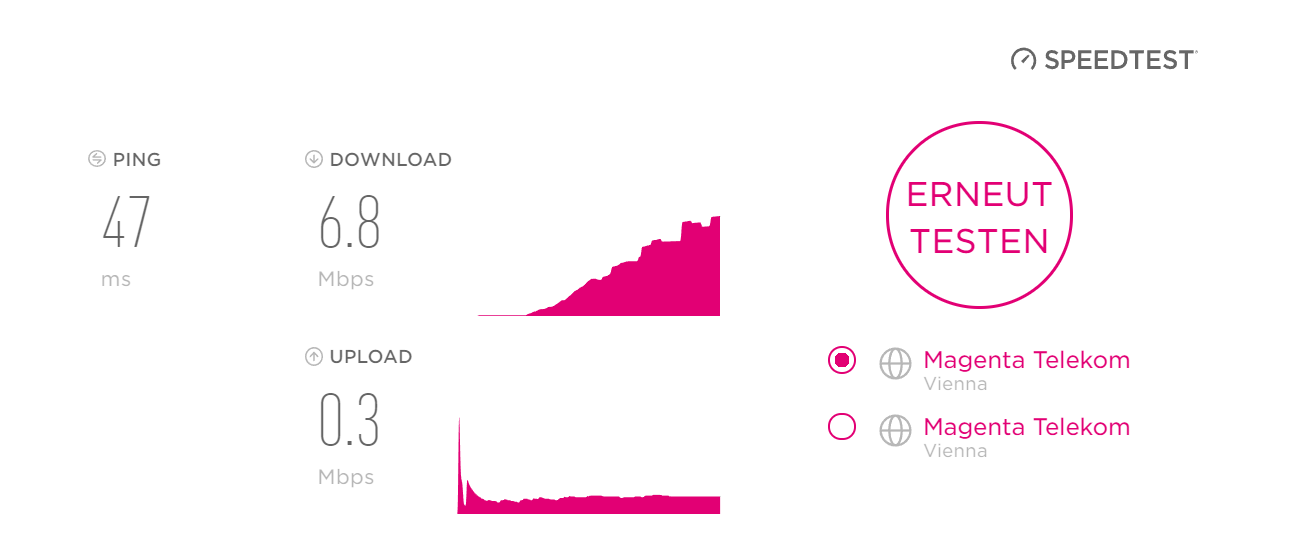

Ich teste es jetzt mal mit einem anderen WLAN aus, das hab ich noch nicht getestet.
Auch hier das Problem, vorher (also ohne das ein Spiel im Hintergrund läuft) mit 30Mbps, danach <10 Mbps

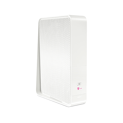

Kann ich dir nicht sagen, da steht nichts oben. Handelt sich um einen von magenta.at
https://www.magenta.at/content/dam/...technologien_fiber_box_01.lm1591000868931.png
Aber denke nicht das es daran liegt, mit dem mobilen Hotspot (Provider A1) ebenfalls das gleiche Problem
