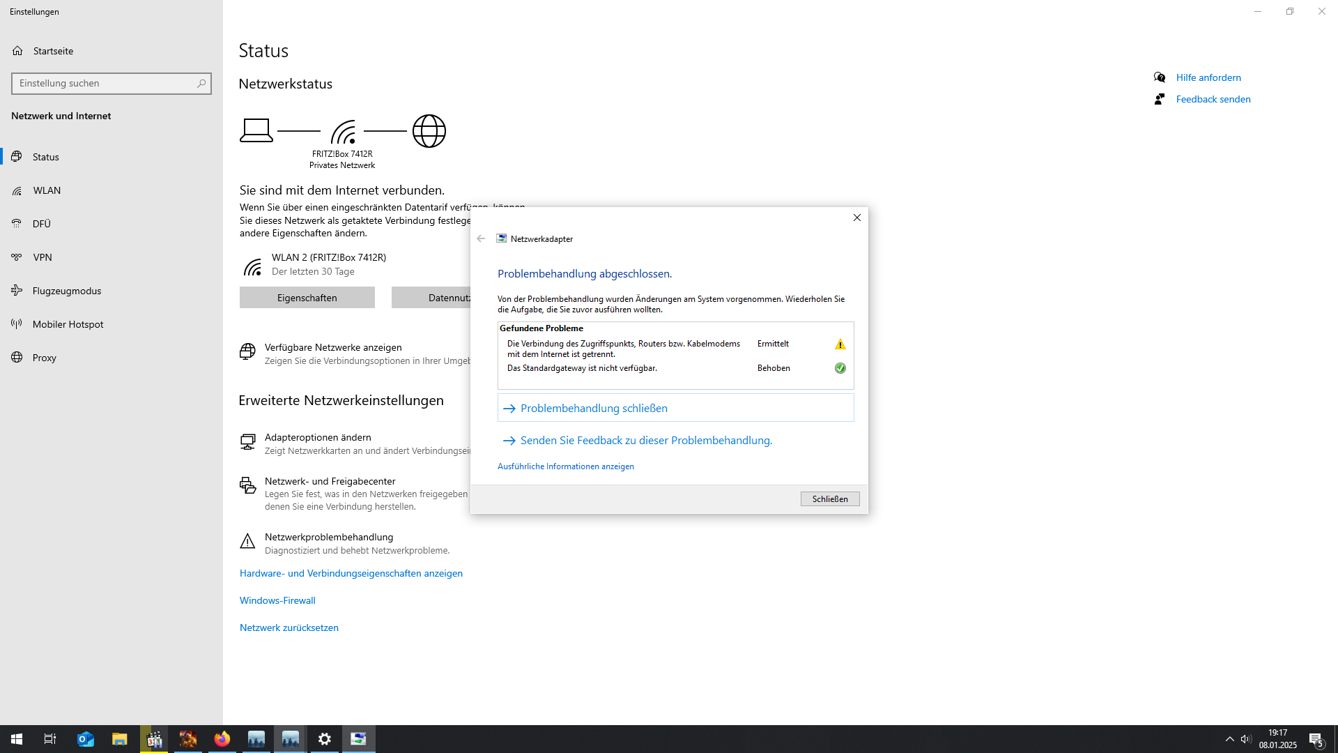

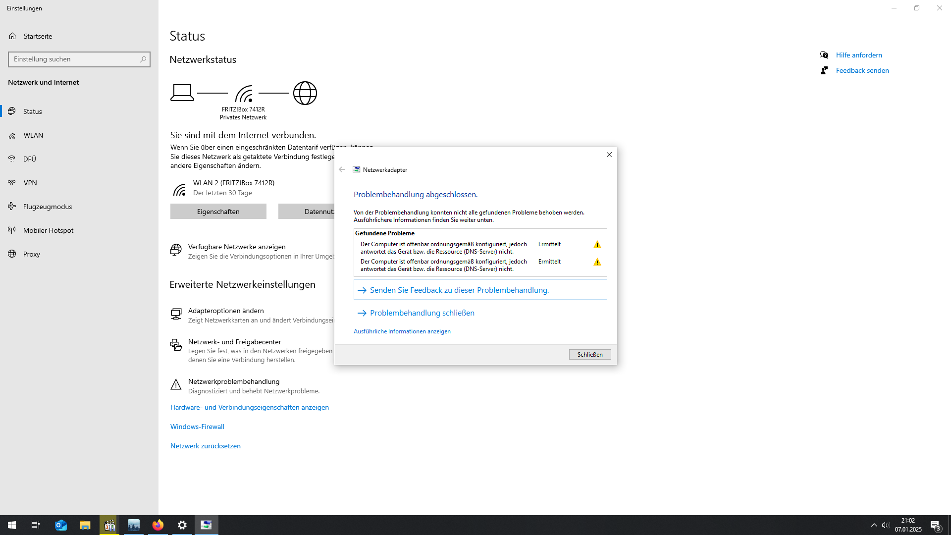

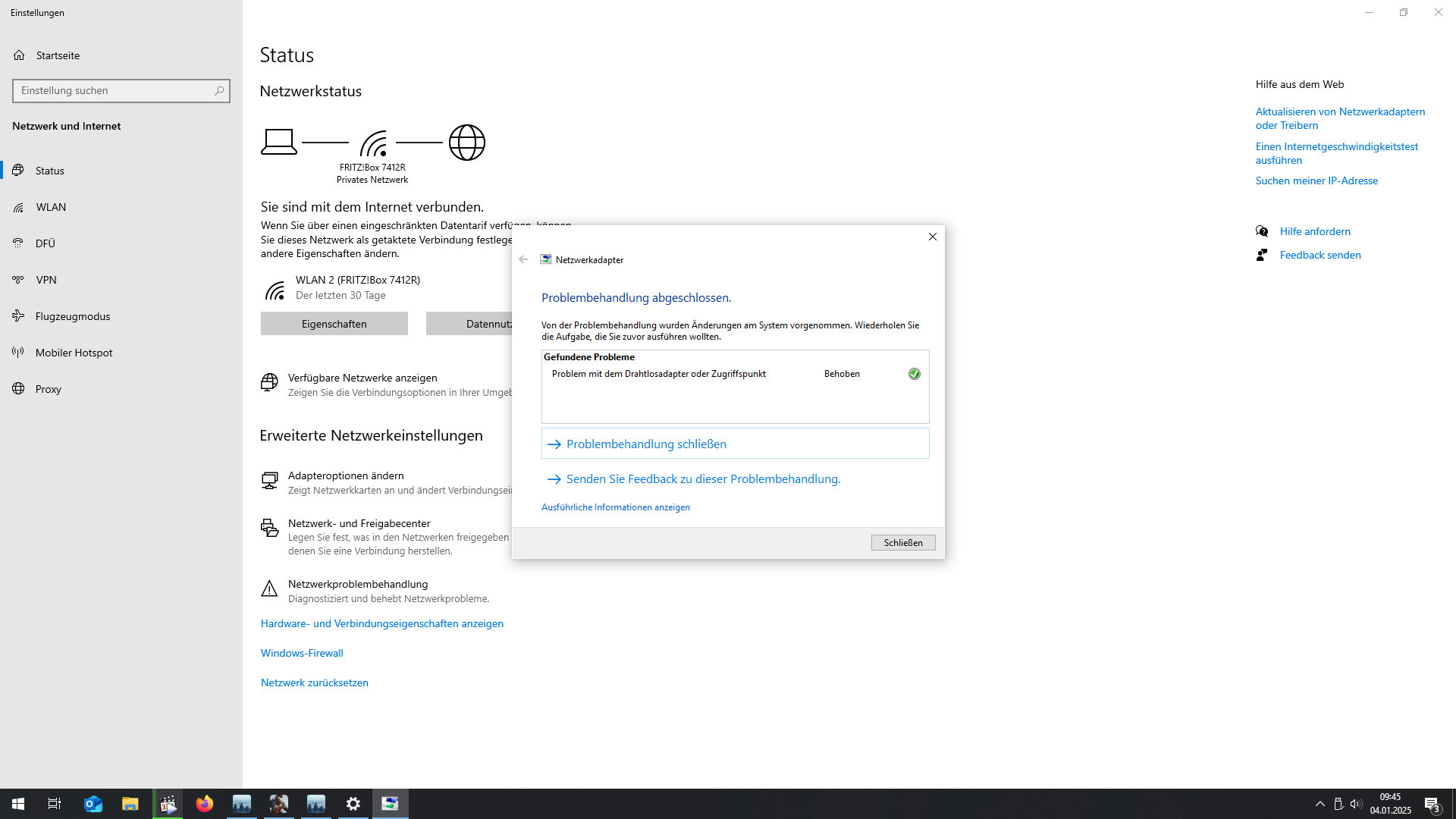

habe seit längerem immer mal wieder (nicht immer) das Problem, dass irgendwas mit meinem WLAN nicht funktioniert. Habe ein fest eingebautes Gerät zum empfang von WLAN. Habe jetzt auf eines per USB gewechselt. Ändert sich nichts. Netzwerk zurücksetzen, Treiber deinstallieren usw. funktioniert alles nicht, jedenfalls nicht auf dauer. An manchen Tagen habe ich aller paar Minuten probleme WLAN zu empfangen und da muss ich die Netzwerkproblembehandlung durchführen, an anderen Tagen nicht einmal. Die Verbindung steht, der router ist nicht das Problem, jedenfalls kommt kein Fehler im Protokoll des Routers, dass muss irgendwie am PC liegen.
Hab mal paar Bilder angehangen. Da sieht man, was nach der Netzwerkproblembehandlung für Fehler angezeigt werden. Die Fehler können einzeln oder doppelt in jeglicher Reihenfolge, gerne auch mehrmals hintereinander, auftreten.
