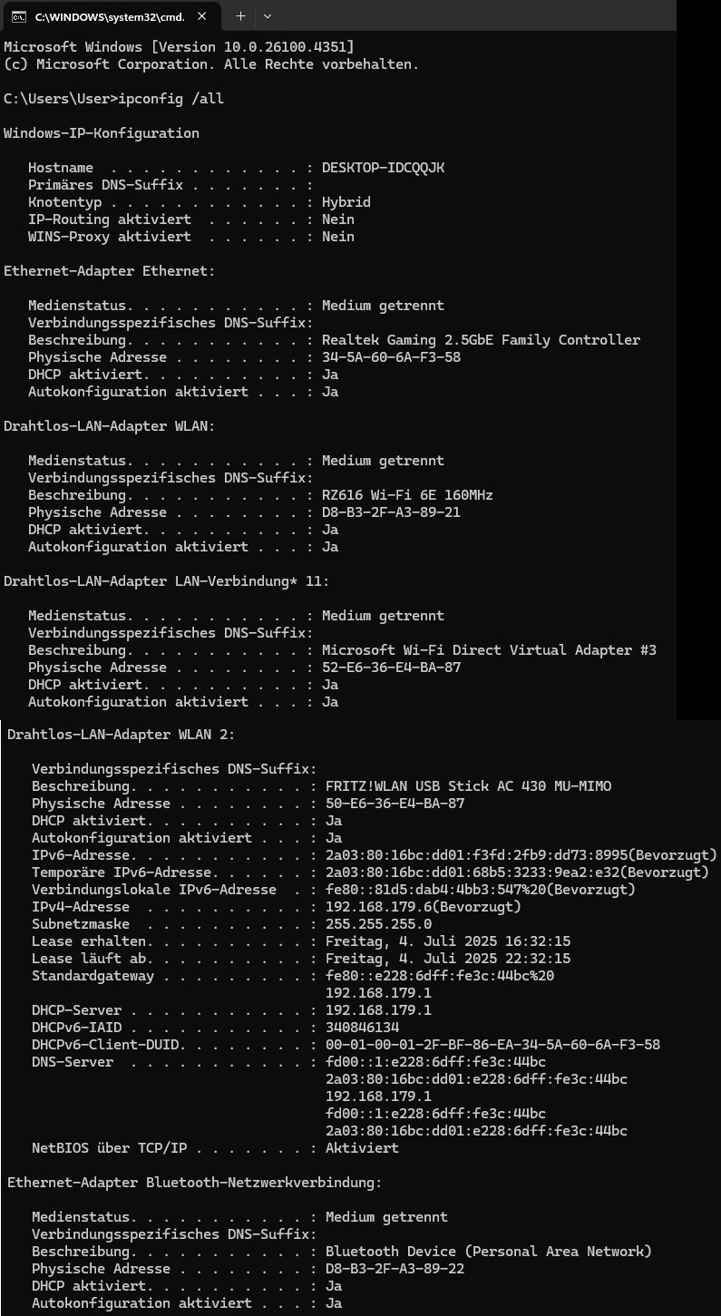

in der Eingabeaufforderung mal
ipconfig /all eingeben und hier posten.
Reaktionen: TorenAltair
Hab ich. Wobei ich mich aber jetzt mit dem WLAN verbunden habe, um einfach mal "Treiber aktualisieren" in meiner Lösungsliste abzuhacken.
Allerdings sehe ich bspw. bei Ethernet-Adapter Ethernet: Medienstatus "Medium getrennt".
BItte mal das durchführen was @Skysurfa geschrieben hat
Ist angehängt

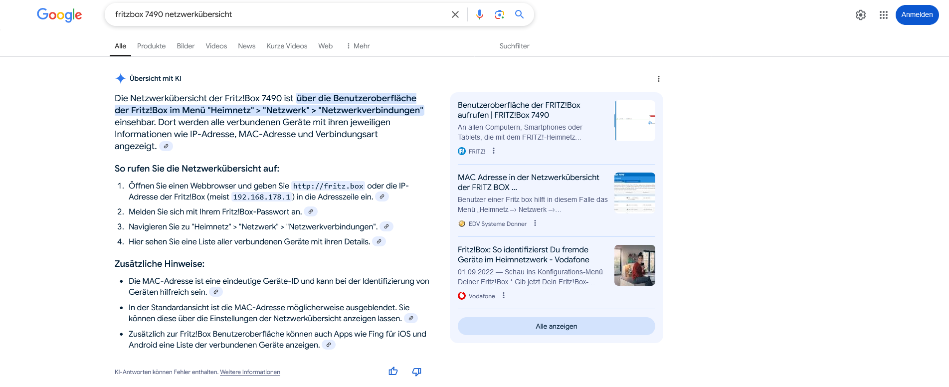

Zeig doch einfach mal 'nen Screenshot der Netzwerkübersicht aus der FB - am Besten vom Laptop aus zugreifen.
Screenshot 2025-07-04 at 18-14-23 Google Suche - FritzBox 7490 Netzwerkübersicht.png
- EDIT -
Btw.:
Die WLAN-Verbindung besteht jetzt über das Gastnetz - da sind keine administrativen Zugriffe zur FB möglich.
