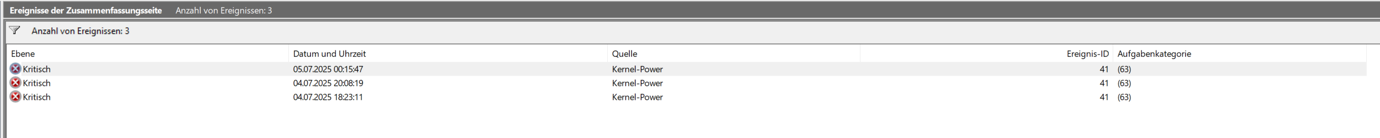

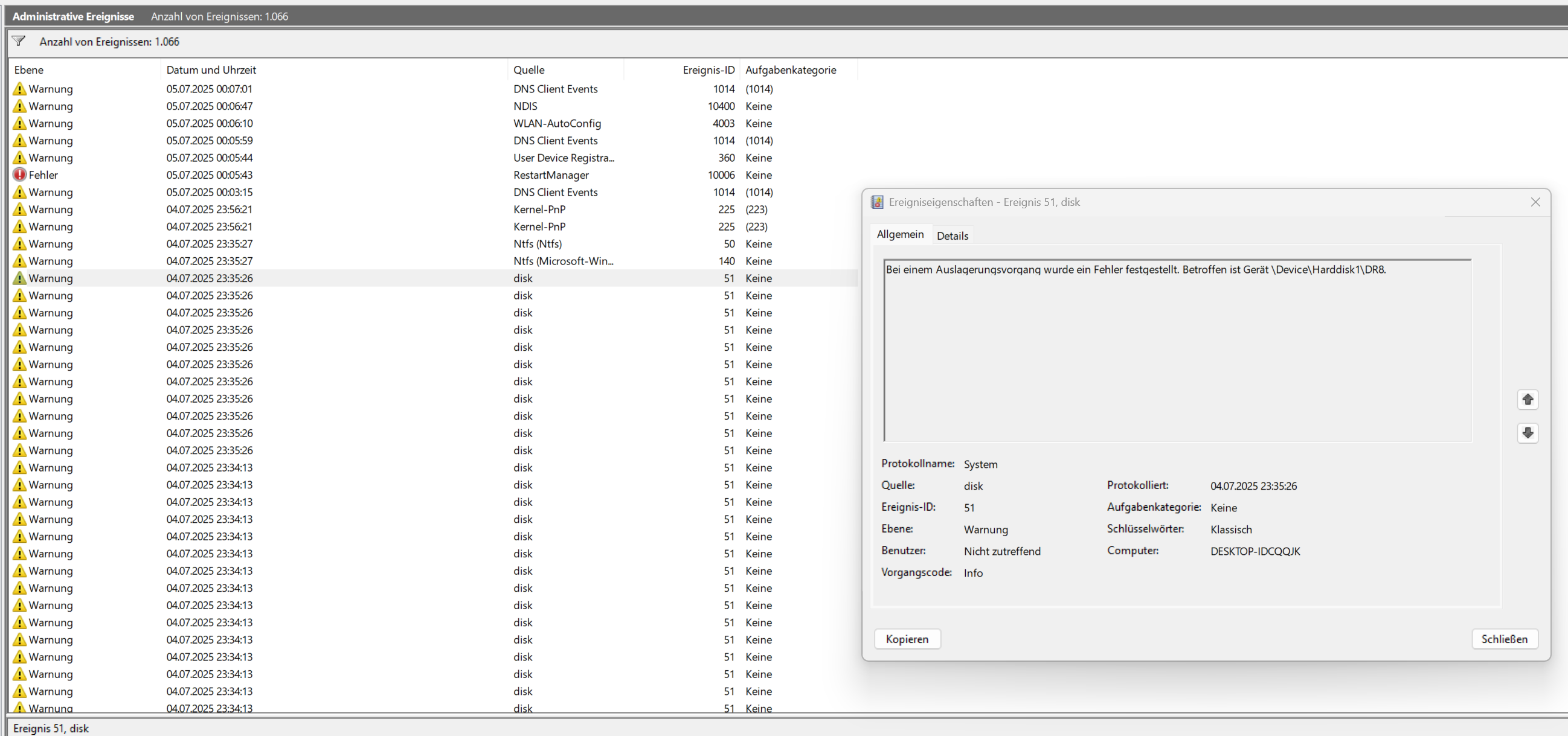

Gibt es Fehler im Ereignisprotokoll, wenn ja welche?

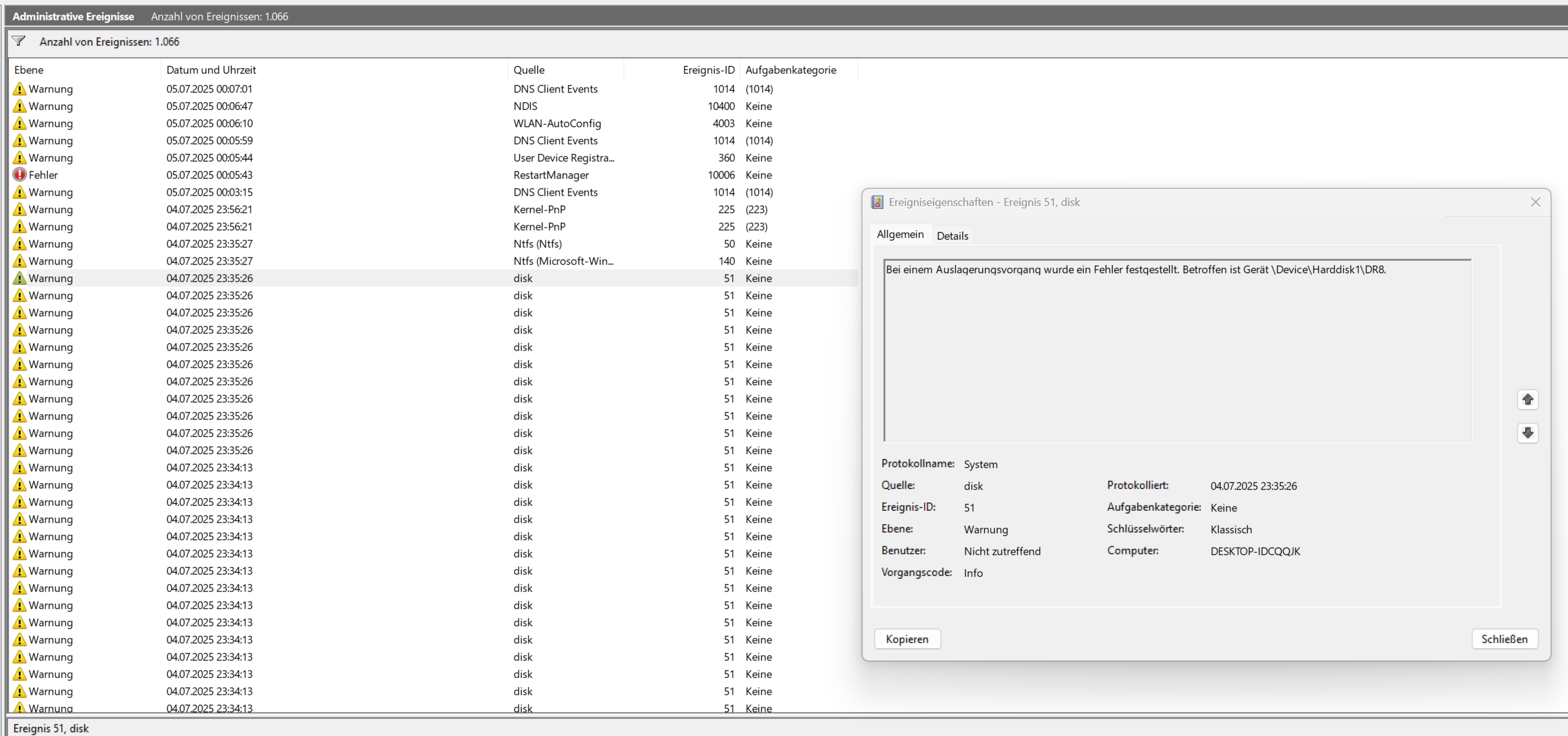

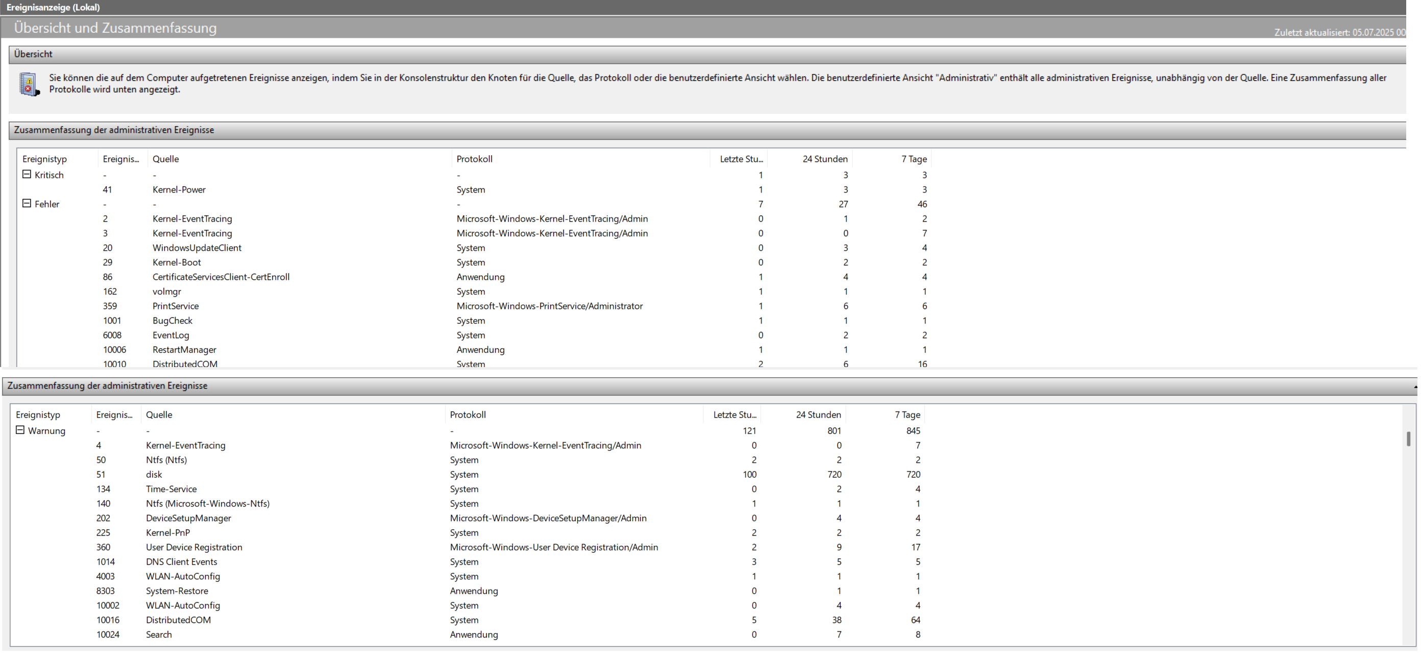

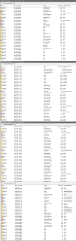

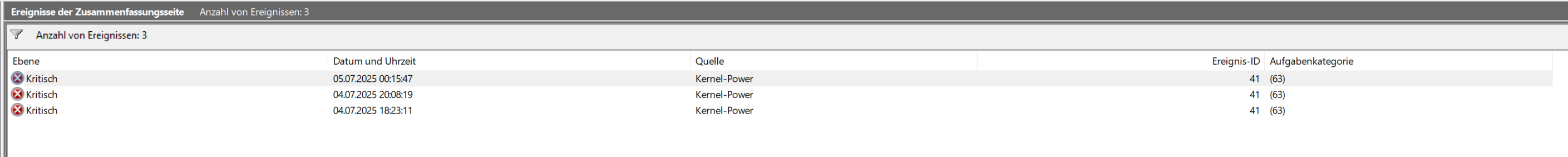

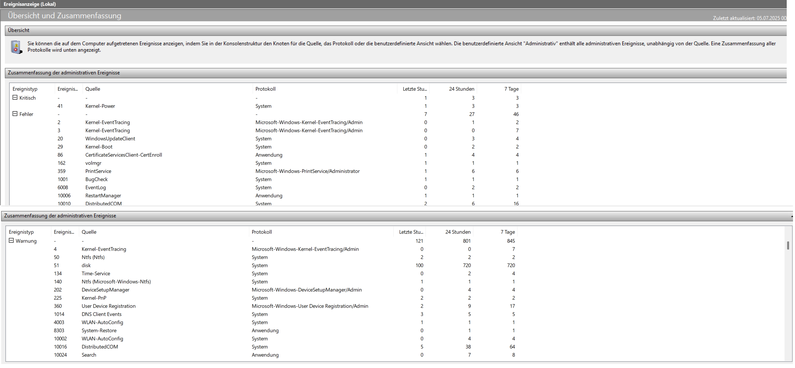

@redjack1000 Hab mal die Ereignisanzeige und Ereignisse der Zusammenfassungsseite angehängt.

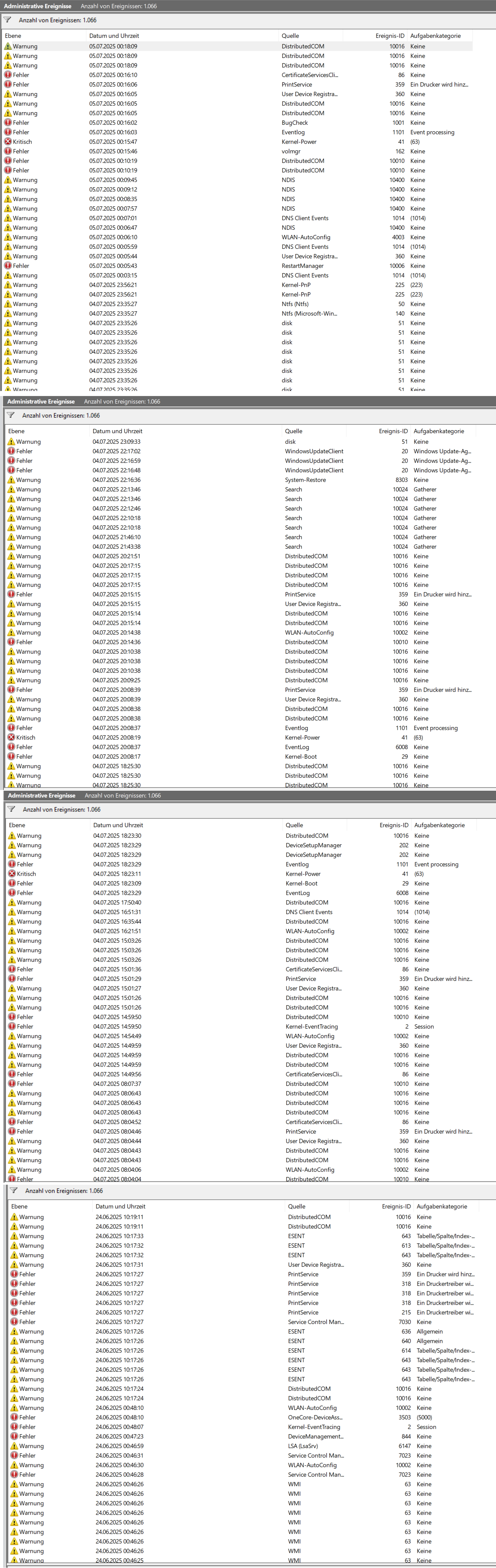

Unter Administrative Ereignisse sind sehr viele Warnungen und Fehler zu erkennen. Die meisten gibt es über "disk", DistributedCOM, WMI, NDIS und weitere. Müsste da aber noch nen Screenshot machen

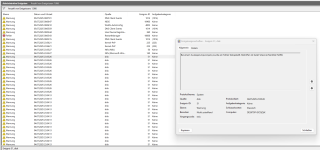

Zeige mal die Details zu Warnung 51 Disk

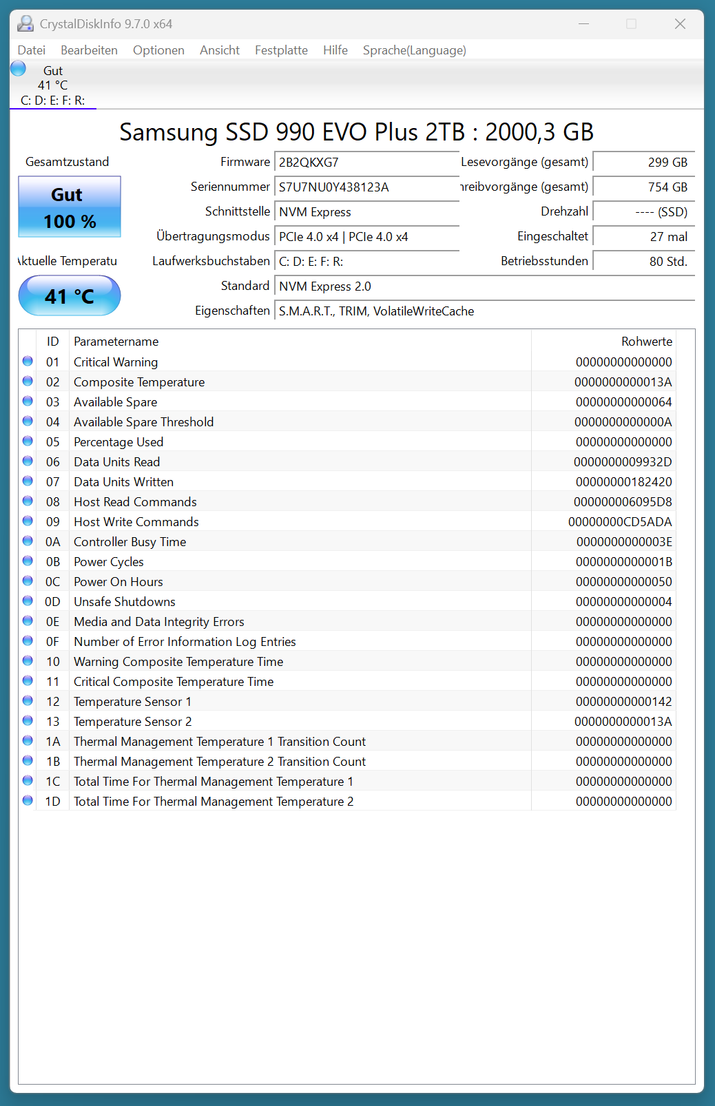

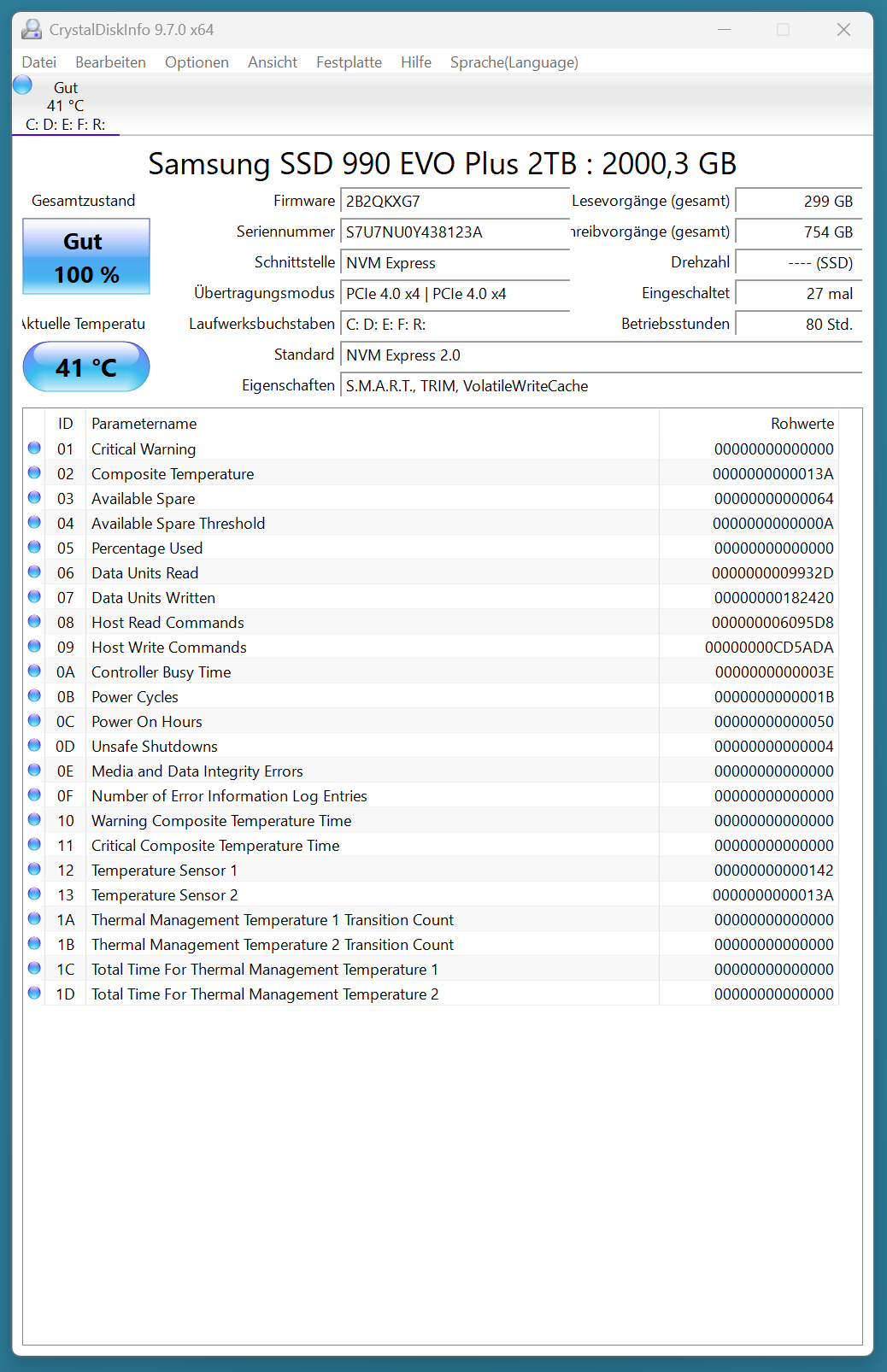

Prüfe die Datenträger mal mit Crystaldiskinfo
Cu
redjack
Cu
redjack
- Juli 2025
- 18
@redjack1000 Gesamtzustand ist gut (100%). Keine kritischen Warnungen. Brauchst du da mehr Infos? Kannte das Programm bisher nicht

Stell mal Screenshots online.

Die Disk ist ok.
