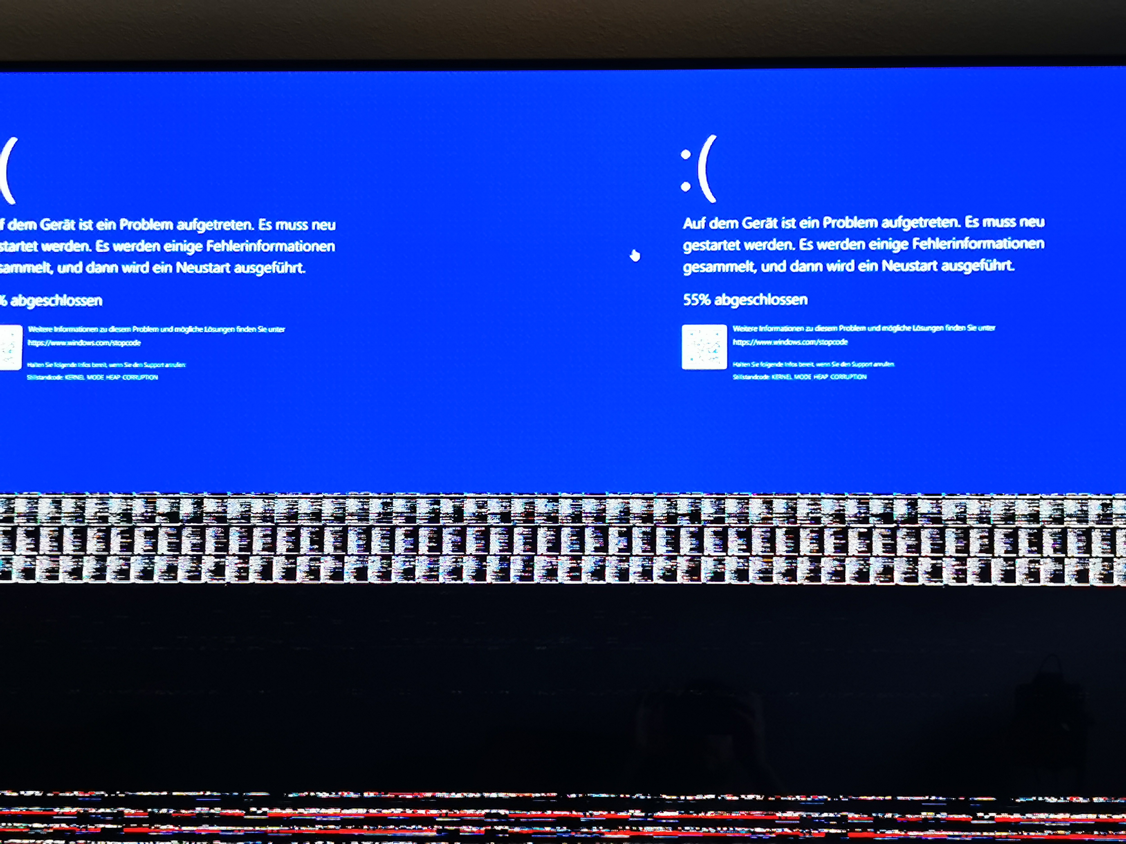

Wenn der VRAM der Grafikkarte ein Problem hat, dann bekommst du oft sowas wie "Pinke pixel überall" zu sehen.
Der eigentliche Bluescreen sieht ja relativ fehlerfrei und nur verschoben aus.
Ich würde erstmal auf Treiber tippen.
Wenn du Bildfehler im Bios/EFI/Bootscreen hast, also bevor das OS gebootet wird, dann ist es definitiv der VRAM.

nein, solch einen nicht und vorallem nicht, wenn der Bluescreen fehlerhaft dargestellt wird. Da läuft der Treiber gar nicht mehr.MSI-MATZE schrieb:Mhh kann das auch von einem Fehler der Grafikkarte Treiber ausgelöst werden.
Außer du hast was übertaktet
Äh, und das erwähnst du erst jetzt?MSI-MATZE schrieb:Und die Karte ist undervoltet.
Das kann natürlich die Karte instabil machen, genauso wie OC. Im Grunde ist es das selbe. Du betreibst die Hardware außerhalb der Spezifikation...
Lol?KingLz schrieb:Der eigentliche Bluescreen sieht ja relativ fehlerfrei und nur verschoben aus.

rg88 schrieb:Lol?Fehlerfrei? Nur verschoben. Schau dir das Bild bitte nochmal an
Ja, der eigentliche Bluescreen ist vollkommen fehlerfrei, ich sehe keine komischen Pixel im blauen Bereich.
Der Bereich unten, der komisch aussieht, ist vollkommen normal, wenn irgendwas aus einem uninitialisieren Adressraum angezeigt wird. Unter Linux siehst du solche Artefakte z.B. je nach GPU/Treiber/Distribution oft genug. Das sieht halt nur nicht schön aus...
Ich hab das so auch schon gesehn, wenn der RAM nicht richtig steckte,
warum also auch nicht bei defektem RAM.

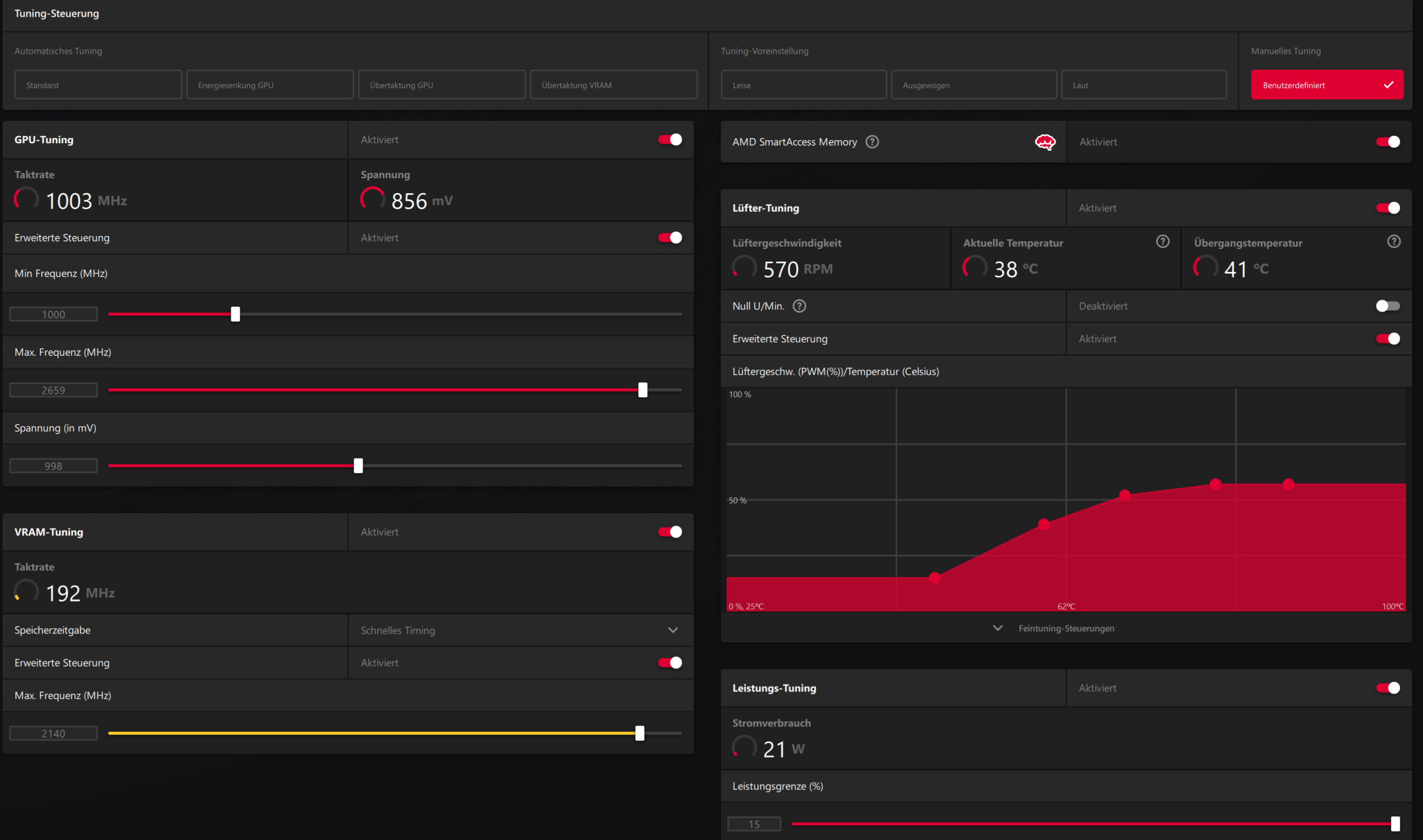

hier mal in Bildern meine Einstellung vom UV + Taktanhebung läuft seit einem Jahr sehr stable.
