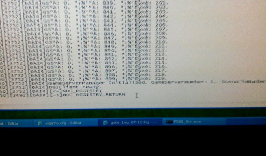

Momentan sind wir weiter und es läuft fast alles nun wie es soll....nur hängen wir nun an dem fehler auf dem bild :(
Weis irgendwer was das genau heißt ? und wo genau der server sich nicht registrieren kann ? und hat wer vllt ne lösung parat ?
Wen ihr mehr infos braucht sagt einfach bescheid :)
