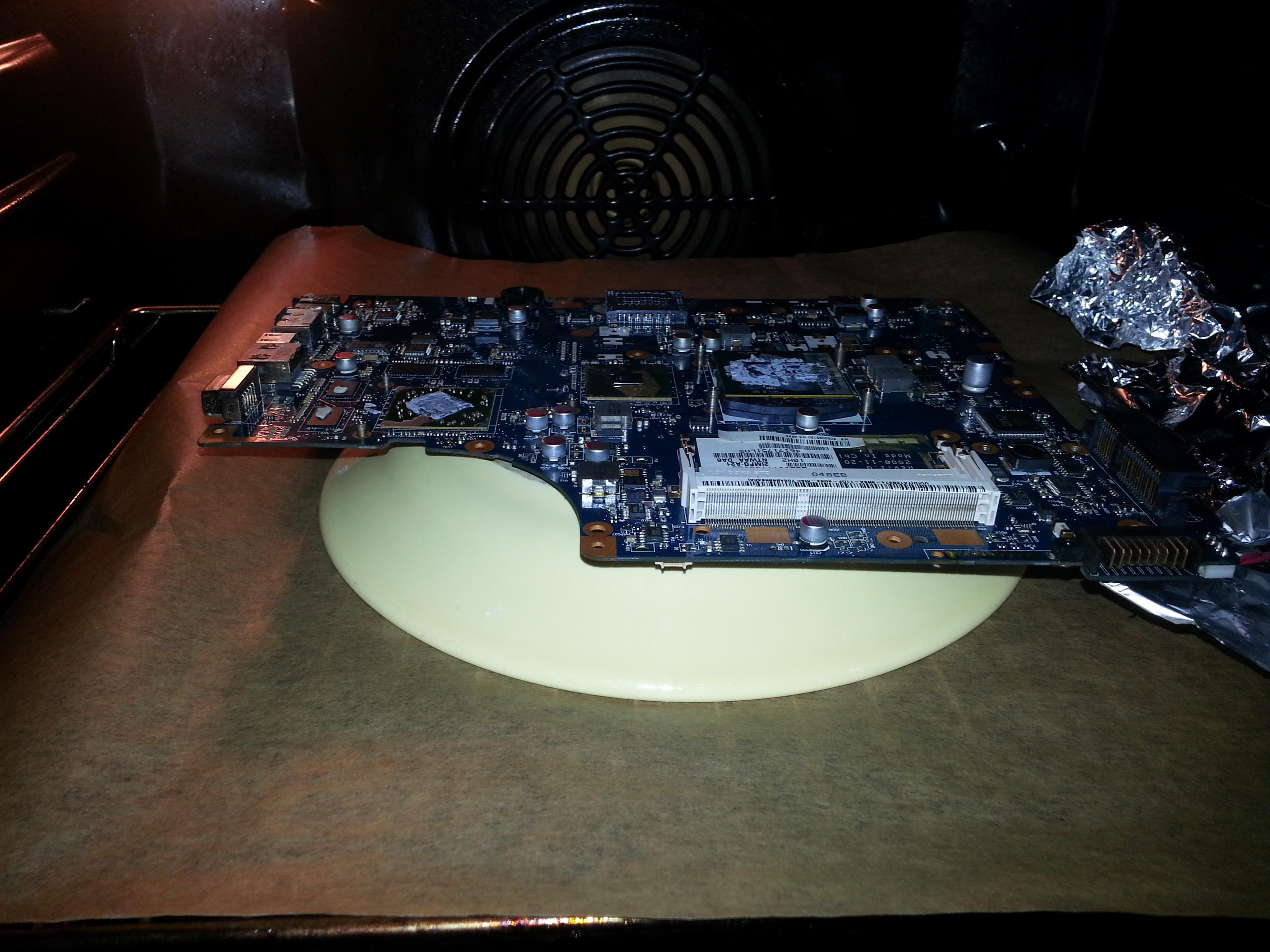

VRAM durchgebrannt, kein Problem
Mein Lappi hat nach 7 Jahren treuen Dienst, kurzzeitig den Geist aufgegeben. VRam ist durchgebrannt. Typisch für nen Gamer-Laptop
Bedeutete neuer Lappi, 300€ Reparatur oder selber Hand anlegen.

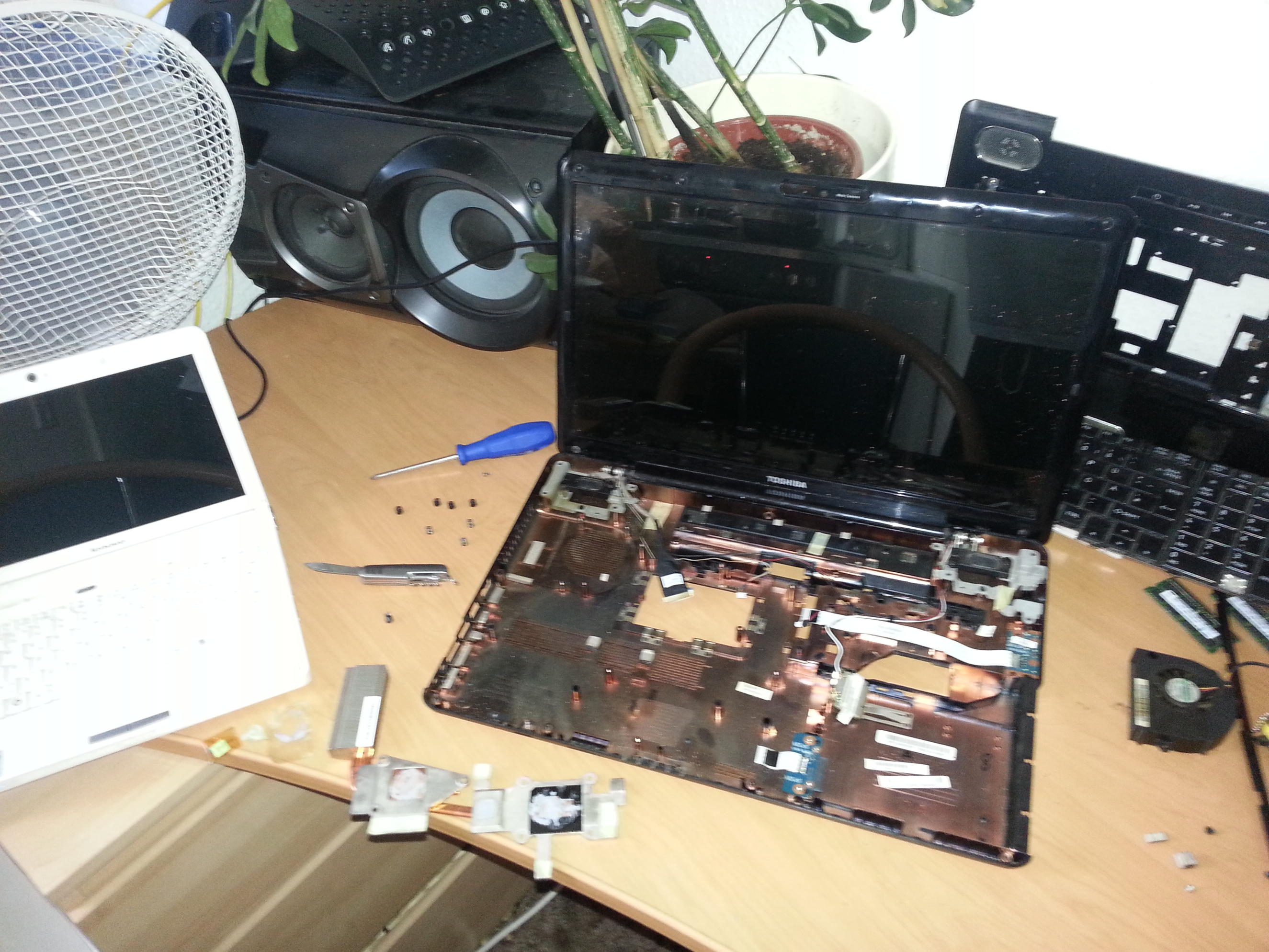

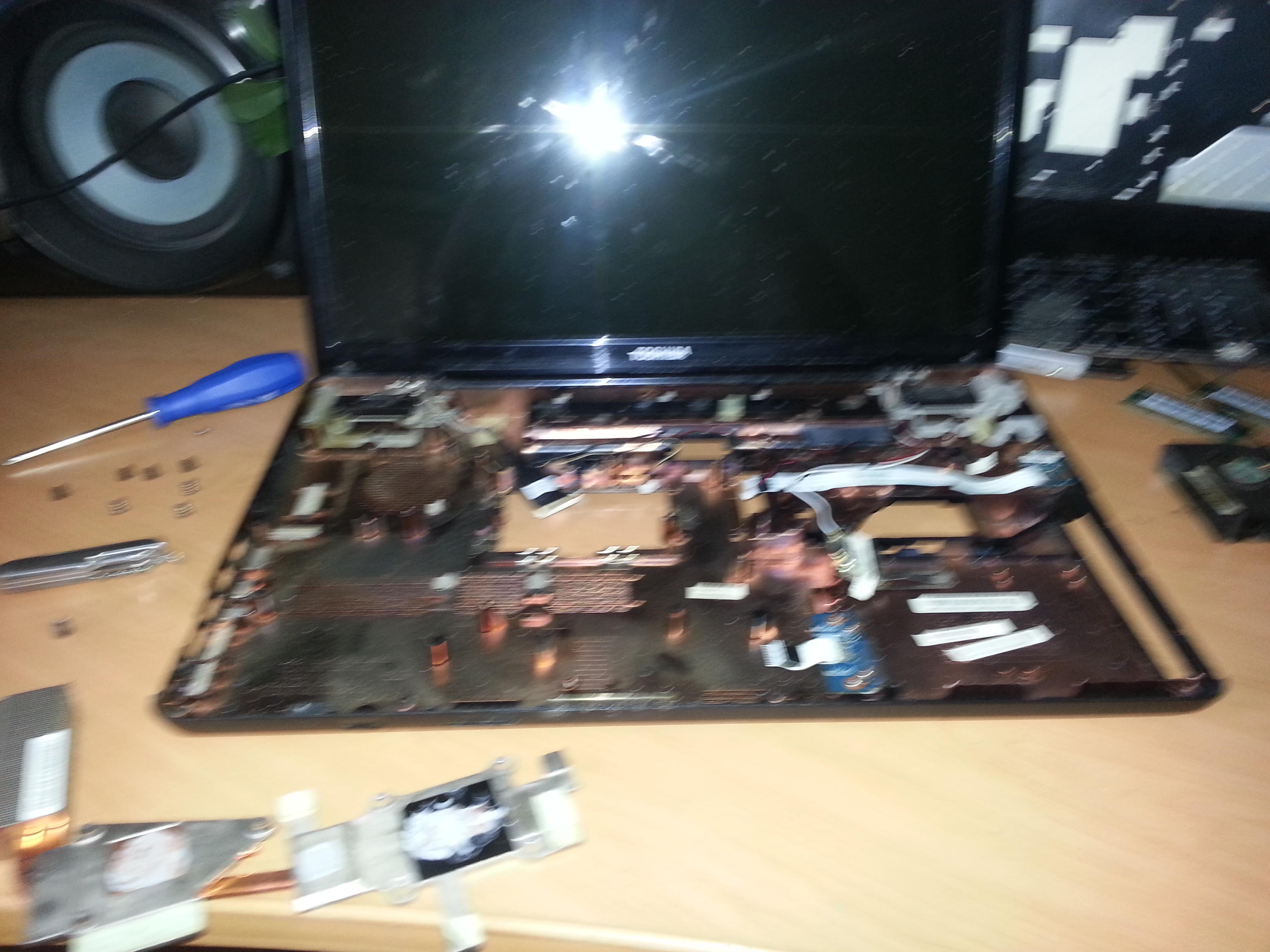

Gesagt getan ! Rechner komplett zerlegt, Board raus und bei 100 Grad 30Min backen.
Wieder zusammen geschraubt und wups , er funktioniert wieder Gleich mal Furmark drüber geschickt und die Graka bis an die Leistungsgrenze gebracht. Keinerlei Fehlermeldungen.
Fazit 300€ gespart und wieder etwas dazu gelernt
hoffentlich hält bei dir jetzt eine Weile, 4 mal gebacken bei meinem alten NB, kein Lust mehr wieder zu zerlegen ^^
Wobei man muss auch sagen, beim ersten Mal backen macht es sogar noch ganz schön Spaß. :D
Glückwunsch zur gelungenen Reparatur.
Aber durchgebrannter VRam? Ich bezweifel, dass man den mit Backen wieder hin bekommt.

Ich denke auch das es nicht am Vram gelegen hat. Sonst hättest du das Teil in die Tonne werfen können.

Das `` Backen`` ist doch meistens nur Placebo. Zerlegt und wieder fest zusammengeschraubt bringt schon auch viel.

Du hast mit dem Backen nur die Symptome gelindert. Die Ursache (nämlich wahrscheinlich zu hohe Wärmeentwicklung) hast du aber nicht beseitigt. Dadurch wird sich die Grafikkarte wahrscheinlich wieder lösen und die Probleme beginnen von vorne.
