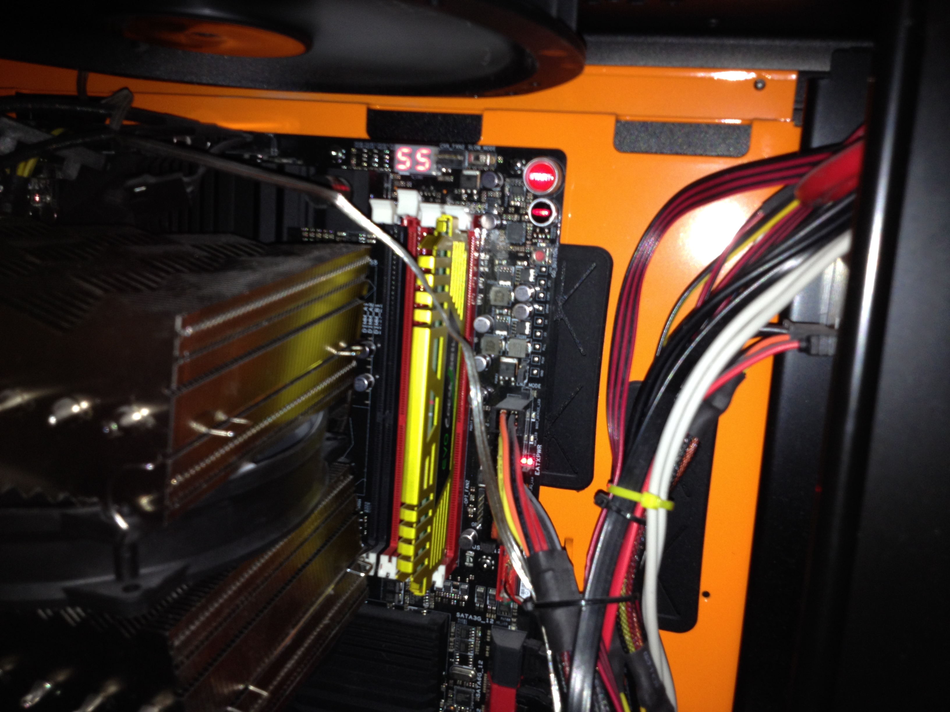

Ich habe vorhin einen PC bekommen, den ich gebraucht gekauft habe. Nun schließe ich ihn über die Grafikkarte per DVI-D an, bekomme die Meldung "Kein Signal" auf meinem Monitor und der PC fährt nach gut einer Minute runter.
Ich hatte dann mal einen Ram-Riegel rausgenomen, da er leicht durch den Kühler verbogen war, zudem mal die Grafikkarte aus dem Slot genommen und wieder eingesteckt und auch die Stecker wieder aufgesteckt. Weiterhin bekomme ich die Meldung "Kein Signal", aber der PC läuft zumindestens weiter. Auf dem Motherboard leuchtet nun eine 55.

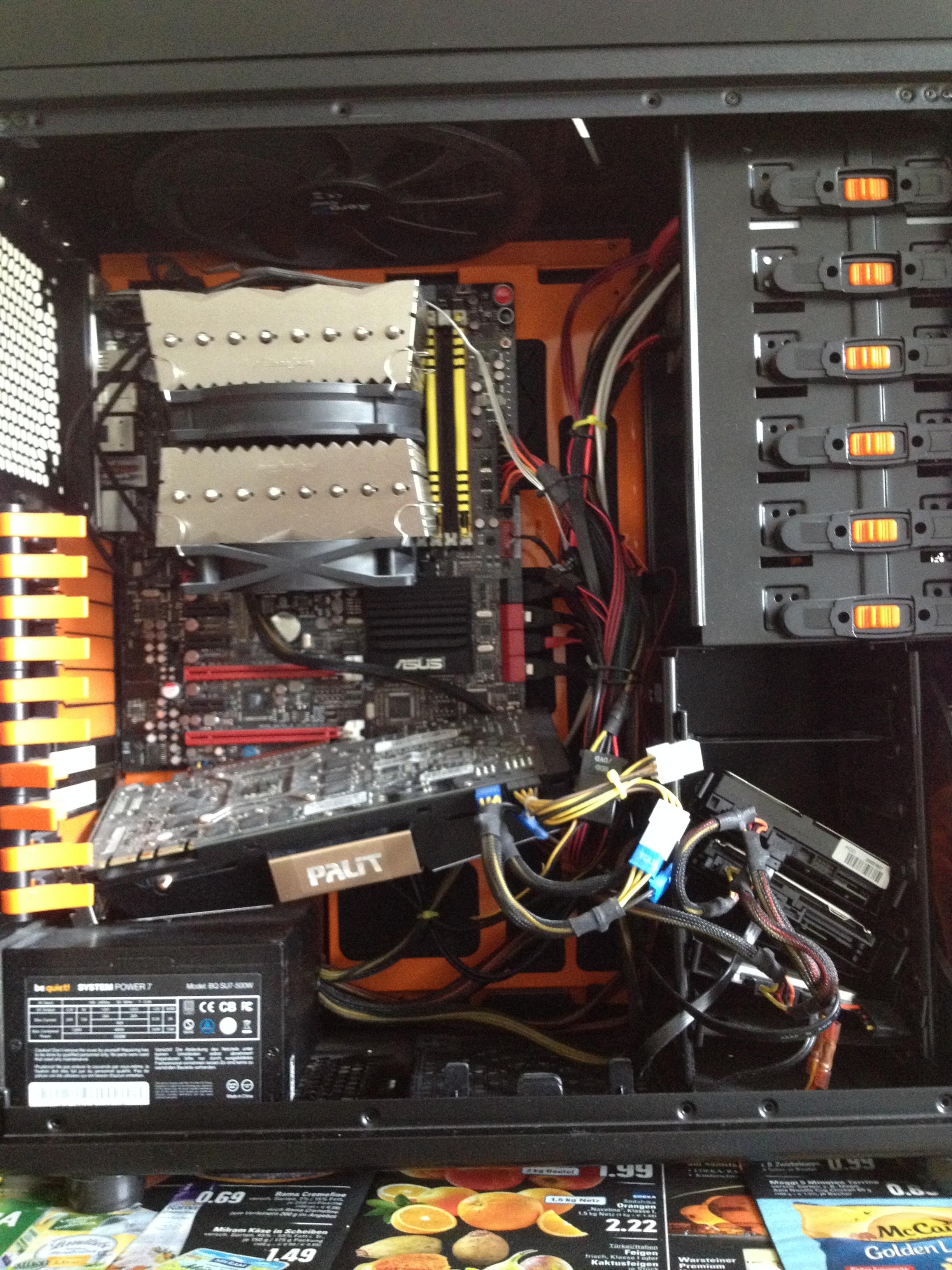

So kam die Kiste an. War ziemlich geschockt.
PC startet. Mit 2 RAM-Riegeln fährt er nach gut ner Minute runter. Mit einem Riegel läuft er durch.

OK, dann hast du wenigestens den Fehler gefunden... Da hat sich der Versender aber wenig Mühe beim Einpacken gegeben. Ist zugegebener Maßen aber auch sicherlich nicht einfach das "richtig" zu verpacken.
AW: Monitor meldet kein Signal
Ochherje, hättest du dir mal lieber den Neuen gebaut, wie zuerst geplant war, das seiht absolut nicht gut aus.
wenn die so angekommen ist ... wow ... viel Spass beim Suchen des Schuldigen für den Defekt .
Wobei es schon grob Fahrlässig vom Versender war CPU Kühler aufgebaut zu lassen ... da kann noch viel Mehr defekt sein.

"55" soll der Arbeitsspeicher sein.
Nachdem ich einen Riegel in einen anderen Slot gesteckt habe, bekomme ich die Meldung "20".

@Zockermann: Jep, habe den Verkäufer kontaktiert und der verweist auf die DHL, da der PC gut verpackt gewesen sei. Ein Ausbau der GPU und des CPU-Kühlers sei nicht vereinbart gewesen. Rücknahme verweigert er.
@ chrigu: Habe nun über ebay eine offizielle Rücknahmeanfrage an den Verkäufer geschickt. Sollten wir uns nicht einigen können, kann ich ebay kontaktieren. Fotos und Mängelliste habe ich zusätzlich hochgeladen.
