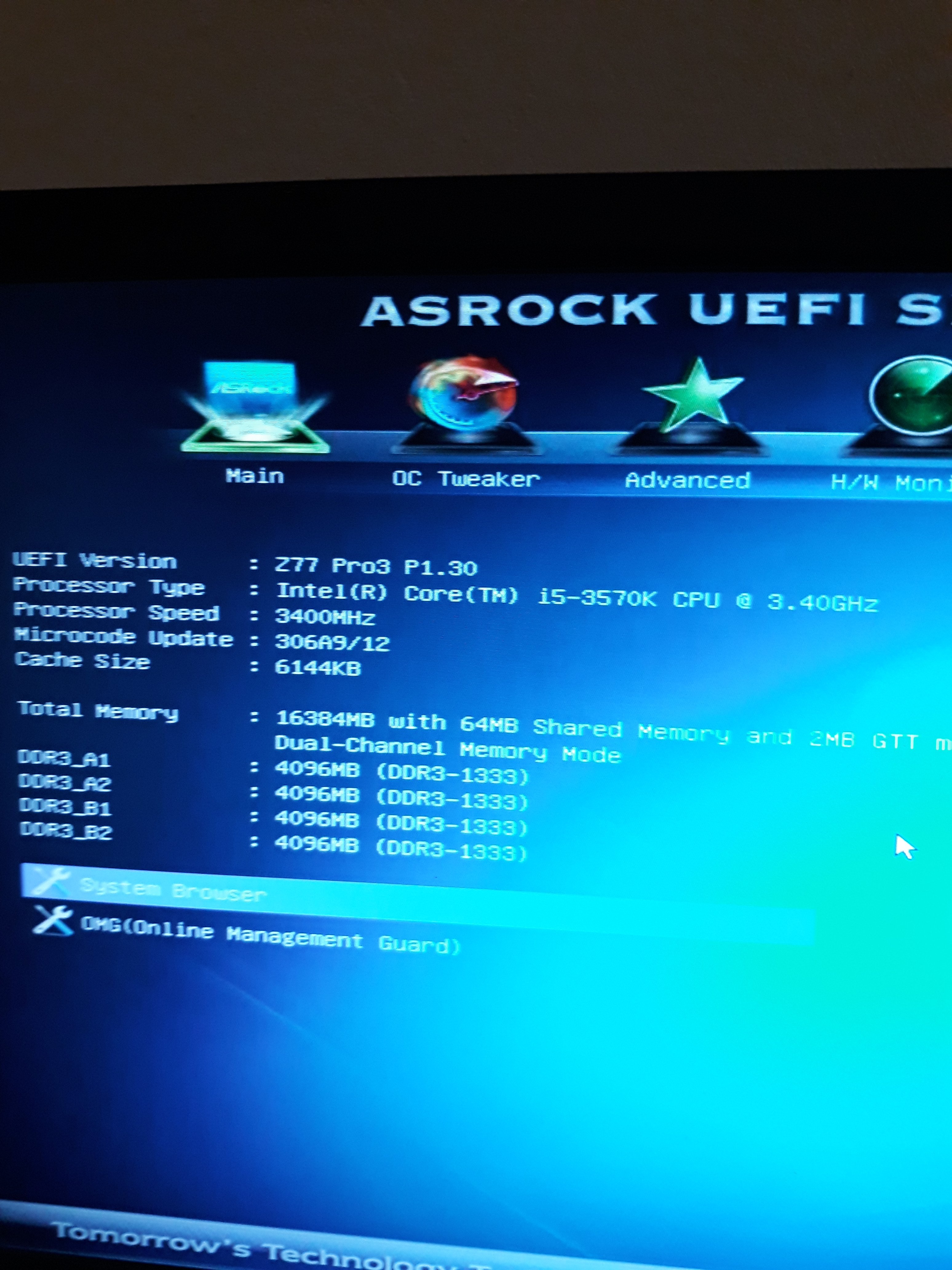

Ich bekomme ganze Zeit die fehlermeldung 0x8007025D, wenn ich versuche Windows 10 per USB stick zu installieren habe beim ersten fehler es neuinstalliert auf dem USb stick und es geht trotzdem nicht.
Grafikkarte: GTX 1060 3GB
Ram: Kingston 2x 4GB 1333mhz
Team Group 2x 4GB 1333mhz
Prozessor: i5 3570k
Mainboard: ASRock Z77 Pro3
Netzteil: GAP565V2
Wie soll der defekt sein qenn der in UEFI Setup Utility angezeigt wird?
Ram

Und? Das bedeutet in keinster Weise, dass der Speicher in Ordnung ist und einwandfrei arbeitet ...
