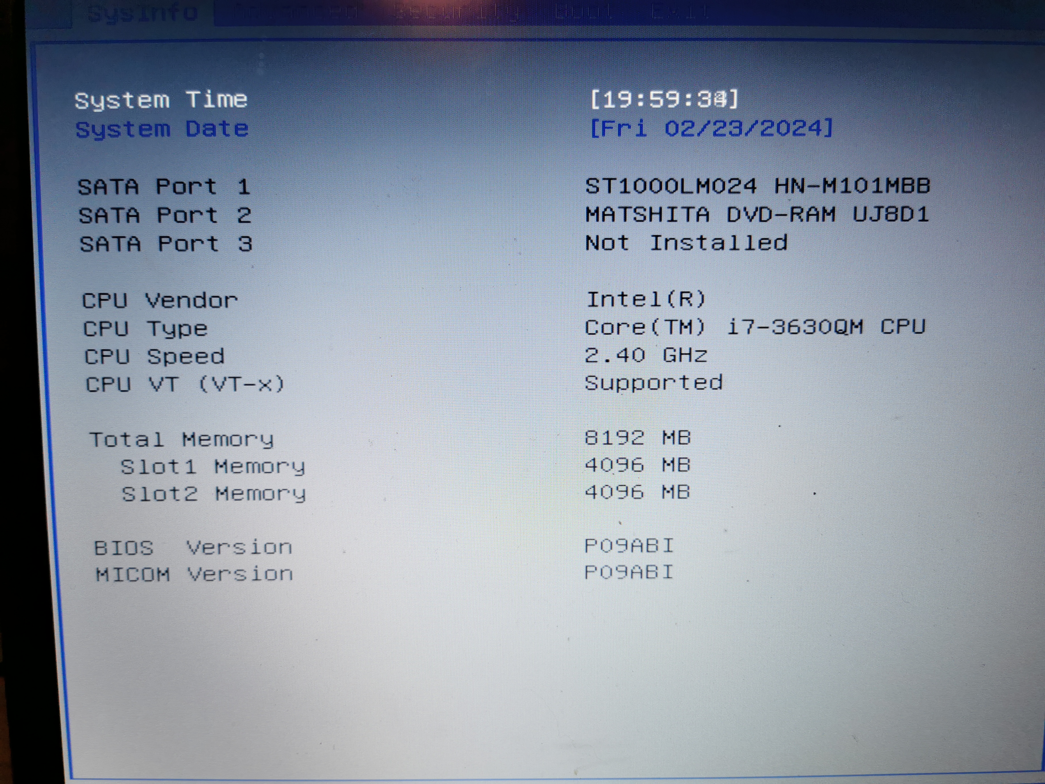

Details aus dem BIOS zum Laptop:
RAM 8GB
i7-3630QM mit 2,4Ghz

Das sind aktuell alle Daten auf die ich zugreifen kann.

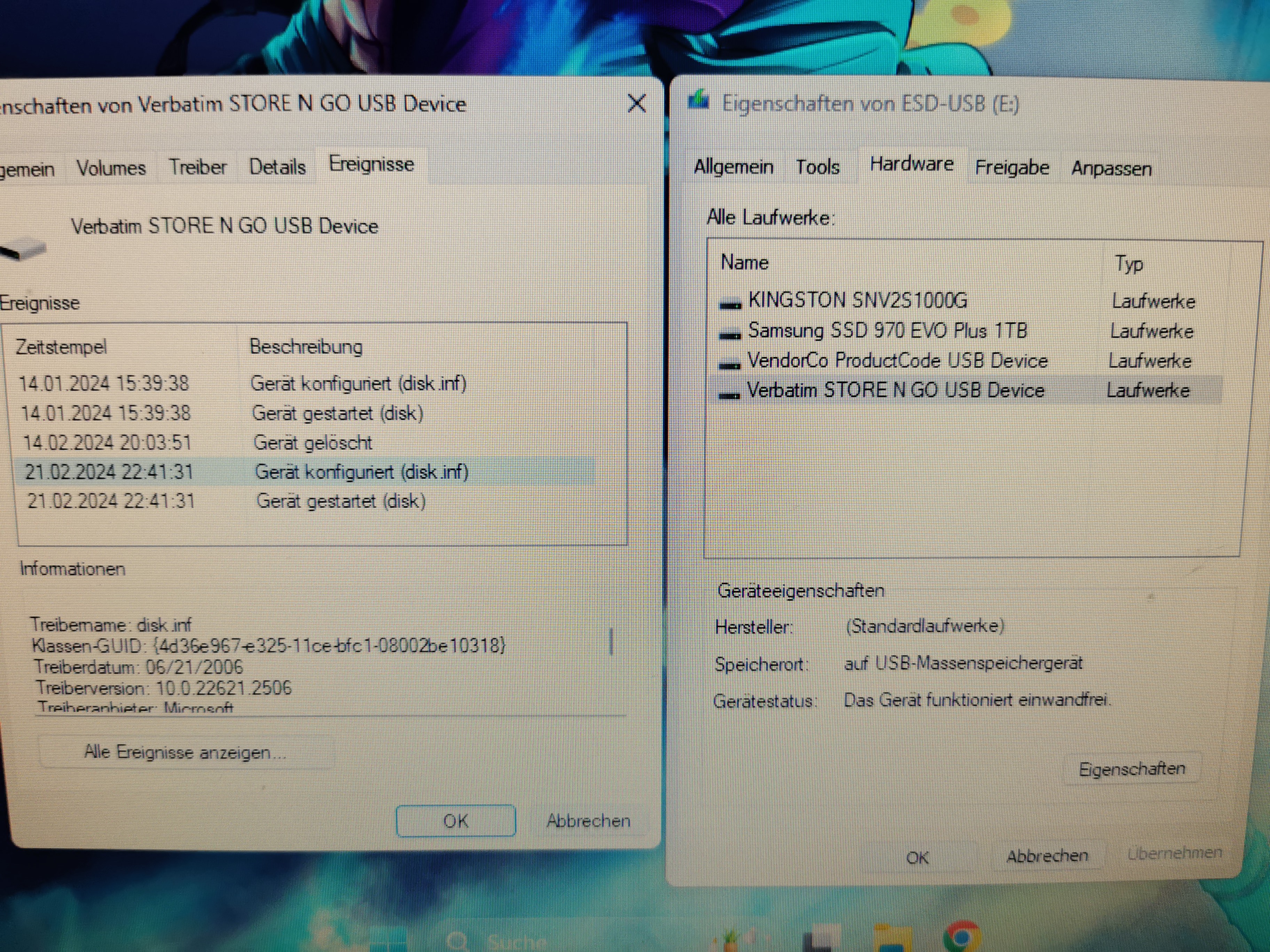

Der USB Stick wurde über das Media creation tool als bootstick erstellt.

Ist ein Stick von Verbatim mit folgenden Infos
PC ist wie erwähnt über 10 Jahre alt und hat noch eine HDD
