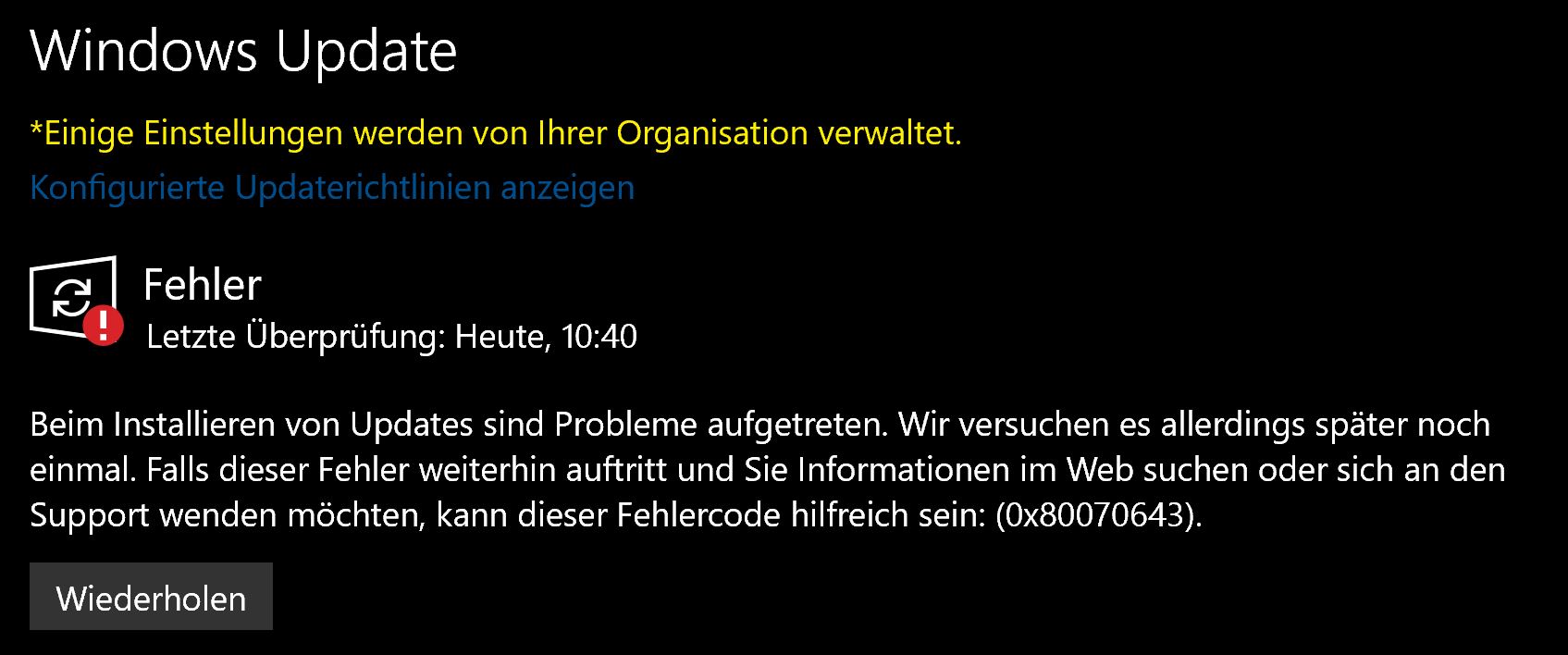

bei meinem Win 10 Version 22H2 erhalte ich (so wie bekanntlich viele andere User auch) seit geraumer Zeit den Windows Fehlercode 0x80070643 (s. Bild 1).

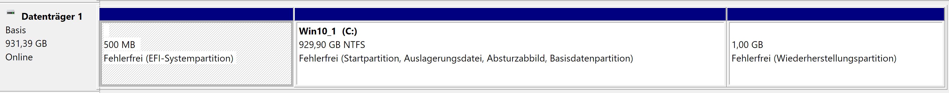

Da mich das mittlerweile störte, habe ich nun versucht den Fehler zu beheben und das hat auch “teilweise“ funktioniert. In meiner Datenträgerverwaltung war nämlich gar keine Wiederherstellungspartition vorhanden. Somit habe ich mich mit dieser sehr guten Anleitung HIER auf YT helfen können. Das hat auch alles super geklappt. Die Recovery Partition mit 1 GB ist fehlerfrei vorhanden (s. Bild 2).
Aber es funktioniert dennoch nicht. Weiterhin erhalte ich diese Fehlermeldung mit entsprechendem Code. Was tun?
PS: Ich habe jetzt die RE Partition sogar auf 2 GB erweitert. Funzt trotzdem nicht
