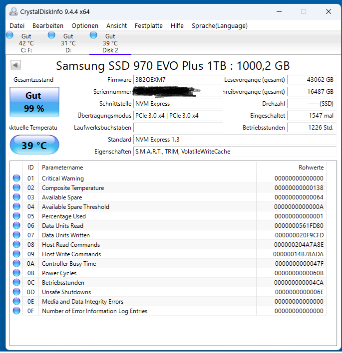

Laut Crystal Disk Info ist die Samsung in Ordnung.
In Magician wird mir zwar angezeigt, dass eine neue Firmware verfügbar ist, aber beim Versuch diese zu aktualisieren bricht Magician mit einer Fehlermeldung ab, dass es nicht möglich ist.
Einen Secure Erase habe ich durchgeführt, hat aber nichts gebracht.
Genau deshalb habe ich dir die UNetbootin (Flashtool Linux) Variante vorgeschlagen.
Der Controller braucht das Update! Wenn sie von UNetbootin nicht erkannt wird, handelt es sich um einen Samsung Fake. Die Flash-Prozedur ist ganz einfach.
Auf der Samsung Seite, wo du auch die Firmware 4B2QEXM7 herunterladen kannst, findest du auch die Flash Anleitung
