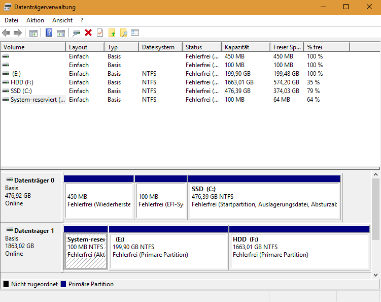

Fehlercode 0xc000000e / Windows 10
- Ersteller Qrx
werkam schrieb:Hast bei der Installation denn auch die grosse Platte abgeklemmt, auf dieser befindet sich ja noch immer die aktive Systempartition die fürs Booten zuständig ist, also Datenträger 1 "System-reserviert"?
die HDD meinst du? die hab ich abgeklemmt wie ihr gesagt habt, ja. "System reserviert" sollte nur auf der SSD sein
Neuinstalliert auf der SSD hast du ja jetzt im Uei GPT Modus und da ist auch alles Ok mit den Partitionen.
Ohne die HDD sollte Windows 10 auch ganz normal starten.
Auf der HDD stört die alte 100MB Partition NTFS von einer alten Windows 7 Installation im MBR Modus.
Warum die nun noch aktiv ist? Kein Wunder , Das es dann zu Problemen kommt bei starten.
Die Partition und auch alle anderen die du da nicht haben willst musst du löschen.
Das geht mit Diskpart oder mit Partitionsmanagern wie Aomei oder Partitions Wizard free.
@ werkam kennt sich mit den Diskpart befehlen aus.
Ich starte da einfach von der Windows DVD und lösche die Partitionen Im Windows Setup Benutzerdefiniert.
Man muss nur die richtigen Partitionen von der HDD auswählen und nicht die 100MB Uefi von der SSD.
Die Windows Installation breche ich dann einfach ab.

Wie, ohne HDD startet Windows 10 immer noch nicht durch?hab ich, hat nichts geändert wie ich mir gedacht hab.

Die richtige Partition ist in dem Fall die "System reserviert"bei (Datenträger 1=HDD?) richtig
Die 100MB UEFI System, ist die richtige Partition die zu deinem Windows 10 gehört.
Alles was auf Datenträger 0 ist ist ja eigentlich richtig und die 100MB Uefi Partition ist eigentlich eh immer aktiv und wird deswegen auch gar nicht angezeigt als aktiv.
Auf Datenträger 1 ist eine alte 100MB Partition aktiv und das war auch keine UEFI Partition, denn da steht NTFS und das ist bei der 100MB Uefi nicht so. Die ist Fat32 auch wenn man es in der Datenträgerverwaltung nicht sieht. NTFS würde aber angezeigt.
Nur solltest du eigentlich gar keine Probleme haben wenn die HDD Datenträger 1 abgeklemmt ist.
Wenn doch, stimmt noch irgendwas anderes nicht.

Nur wenn du was falsches löscht.Mach ich da dann nichts kaputt wenn ich vom Windows 10 Stick die Installation neu starte und nach der Partitionierung abbreche (z.B dass ich dann erst recht Windoof neu installieren muss)?
Du darfst nichts löschen auf Datenträger 0
Das die alte 100MB Partition NTFS auf Datenträger 1 noch wichtig ist, kann normal nicht sein, weil die NTFS ist und Windows 10 im Uefi Modus keine 100MB NTFS erstellt.
Im alten MBR Modus wird bei Windows 10 eine 500MB NTFS Systemreservierte Partition erstellt.
so, hab jetzt die partition auf datenträger 1 mit dem diskpart deaktiviert!
auch gleich getestet, heruntergefahren, gewartet und normal gebootet - keine BIOS mehr, direkt auf dem desktop!!!

also den ursprünglichen fehler 0xc000000e hab ich gelöst (hab ich auch schon gesagt, in #18), dann wollte er nicht normal booten #20 (dass bios bei jedem neustart erkannt wird ist klar, aber dass er direkt ins biosmenü springt ist nicht normal außer man drückt die jeweilige taste...), auch gelöst, jetzt bleibt wie gesagt das fehlerhafte klicken.
