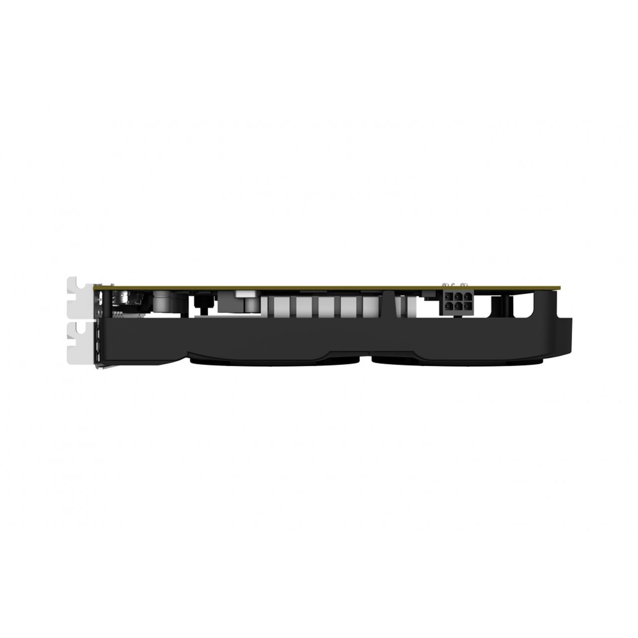

Ich habe keine zusätzliche Stromversorgung angeschlossen. Ist das nötig? Ich dachte, die Graka bekommt jeglichen Strom über pcle?
Hat die Graka denn einen extra Stromanschluss? Wenn ja, dann muss der da auch ran.

ich habe nur leider kein passendes Kabel gefunden, was ich an den zusätzlichen Stromanschluss anschließen könnte..
heißt das, dass ich das Adapter Stromkabel nicht anschließen kann? :(
Naja da fehlt halt der Stromanschluss. Der 6-PIN sollte doch am Netzteil vorhanden sein, oder nicht?! :D Wenn der steckt, wirst auch keine Probleme mehr haben denke ich. Einstellungen im BIOS etc. wirst dann auch keine mehr vornehmen müssen.
Alternativ könnte man natürlich auch die GPU zurückgeben und eine ohne extra 6-PIN Anschluß besorgen, dann wäre die Stromversorgung der Karte über den PCIe-Slot geregelt und man bräuchte keinen weiteren 6-PIN. Aber bei Variante mit 6-PIN brauchst den natürlich ;)
