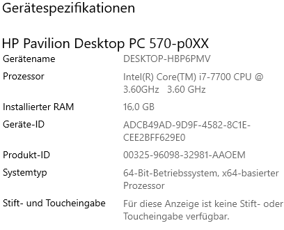

ich bin neu in diesem Forum und kenne mich auch mit Grafikkarten überhaupt nicht aus. Ich habe die Nvidia GeForce GTX 1050 Grafikkarte in meinem PC verbaut. Die Spezifikationen des PCs sind im Anhang zu sein, falls diese hilfreich sein sollen. Bei Nvidia habe ich gesehen, dass diese Grafikkarte die H.264 Kodierung unterstützt und auch noch mal bei Nvidia nachgefragt, was mir dann noch mal bestätigt wurde. Nun möchte ich diese Funktion in dem Schnittprogramm "DaVinci Resolve Studio" aktivieren, nur wird mir das nicht angezeigt. Muss ich noch irgendwas einstellen oder aktivieren, um die H.264 Kodierung zu nutzen?

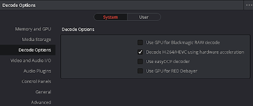

Nein, den Export meine ich nicht. Ich meinte in der Timeline. Wenn man die H.264/h.265 Kodierung nicht aktivieren kann, kann es beim Abspielen ruckeln, was bei mir der Fall ist...
Im Menü muss es einen Punkt: Decode H.264/H.265 using hardware acceleration: Nvidia geben den aktivieren. Der andere Post ist für den Export allerdings korrekt.
Das ist es ja... das wird bei mir nicht angezeigt unter Decode...
