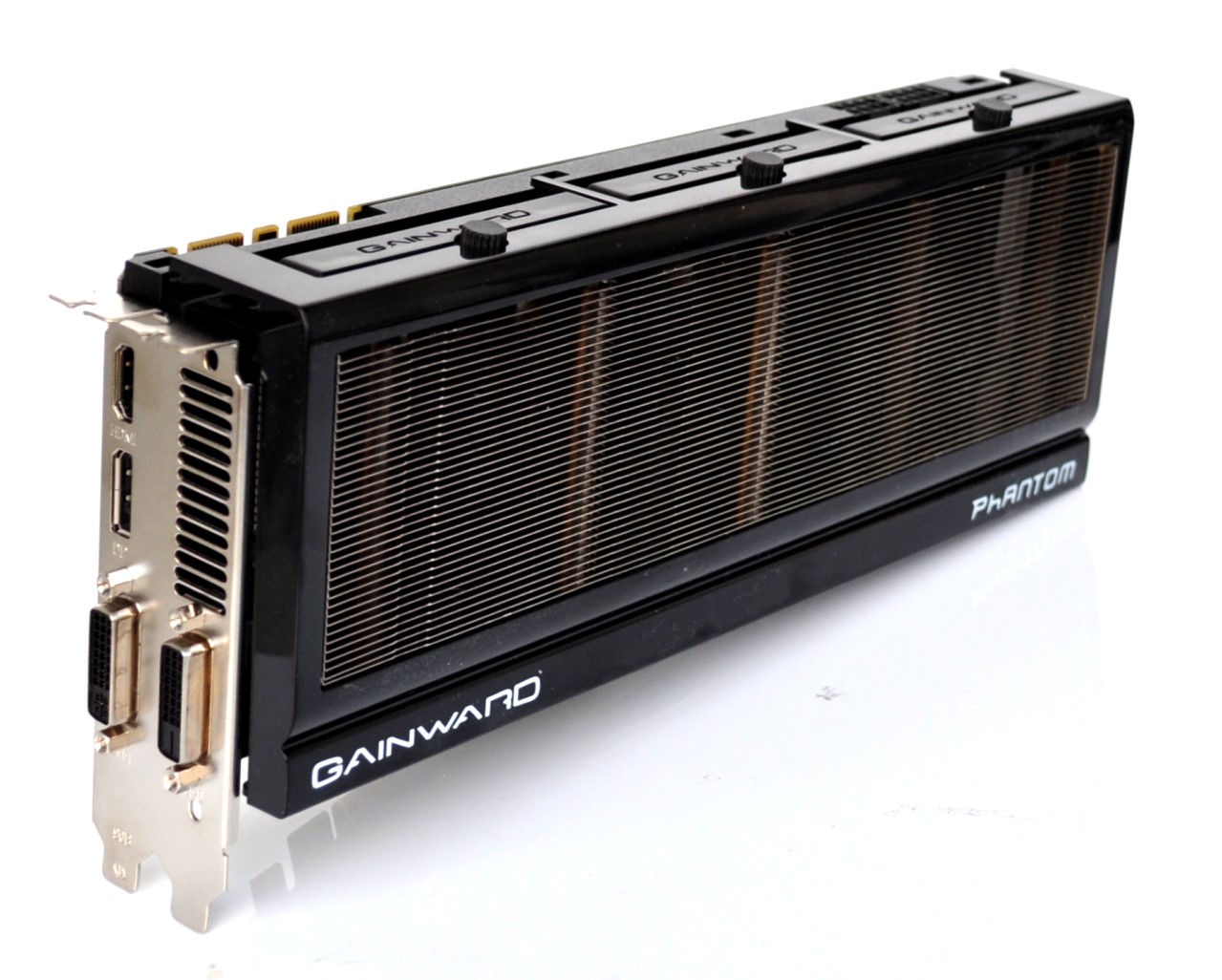

Das Tool hat mich natürlich gleich neugierig gemacht und daher habe ich prompt meine defekte Gainward Phantom GTX 780Ti herausgekramt. Eine High End Grafikkarte aus dem Jahre 2013 mit 2880 Shadern der Kepler Architektur und 3 GB GDDR5 VRAM an einem 384-bit breiten Speicherinterface.
Diese gab zwar noch ein Bild aus, beim Laden der Geforce Treiber gab die Karte aber lediglich den Fehlercode 43 im Gerätemanager aus. Ich hatte bei der Karte schon viele übliche Troubleshooting Schritte wie unterschiedliche Treiberversionen, Reinigung der Karte und VBIOS Flashs probiert, alle ohne Erfolg.

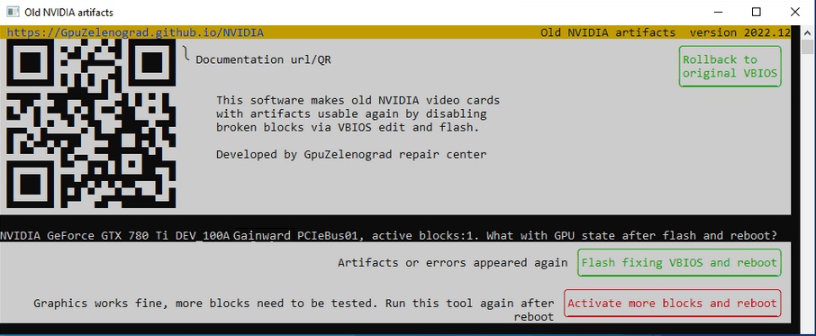

1.) Zuerst das Programm herunterladen, eine Installation ist nicht notwendig, das Programm ist Standalone.
2.) Danach ein Neustart im Sicheren Modus, damit keine Grafiktreiber geladen werden.
3.) Anschließend erfolgt der erste VBIOS Flash. Das Programm erstellt ein Backup von eurem VBIOS und flasht danach ein VBIOS mit lediglich einem aktivierten Speicherkanal (64-bit) auf die Grafikkarte.

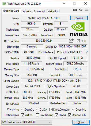

4.) Danach kommt der Moment der Wahrheit. Nun muss das System einmal neugestartet und der NVIDIA Grafiktreiber installiert werden. Mit Interesse verfolge ich den Vorgang und schaue nach Installation des Grafiktreibers in GPU-Z und Gerätemanager nach. Die Karte wird als 64-bit Karte statt 384-bit in GPU-Z erkannt, da die Modifizierung auf BIOS Ebene erfolgt. Aber das Wichtigste: Die Karte wird als funktionstüchtig im Geräte Manager erkannt. Prompt einen kurzen Furmark Benchmark gestartet und et voila: Der Benchmark läuft ohne Treiberabstürze und ohne Artefakte!
Danach folgt eine Wiederholung der vorherigen Schritte. BIOS Flash mit einem zusätzlich aktivierten Speicherinterface, Neustart des Systems und Testen auf Treiberabstürze oder Artefekte mit einem kurzen Furmark, repeat.
Das Endergebnis: Lediglich ein Speicherinterface meiner GTX 780Ti war defekt. Sagt Hallo zu meiner „Gainward Frankenstein 320-Bit 2,5GB GTX 780 Ti“!

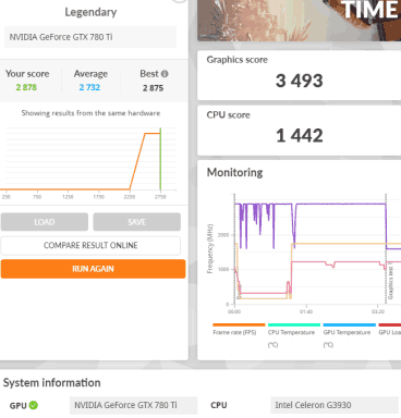

Der Hersteller gibt als Vergleichswert für eine funktionale GTX 780 Ti einen Wert von 3700 Punkten im Timespy an. Nach Beschneidung des Interfaces auf 320-bit lag die Punktzahl immer noch bei 3493 Punkten, das entspricht gerade mal einem Performanceverlust von ~6 %.

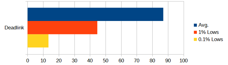

Deadlink (1080p Hohe Einstellungen)
Spiel​
Avg.​
1% Lows​
0.1% Lows​
Deadlink​
87​
44,7​
13,4​
Anmerkung: VRAM Auslastung: ~1.8GB VRAM, GPU Auslastung: 70%-100%

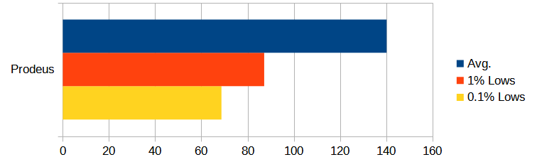

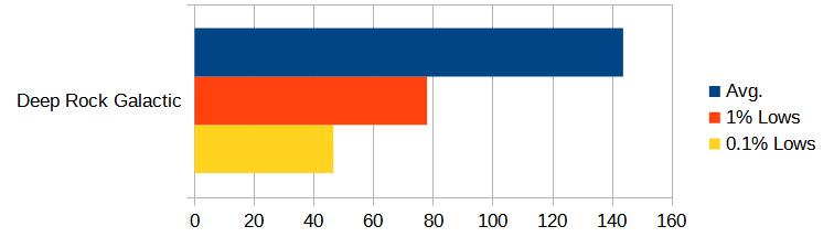

Deep Rock Galactic (1080p Hohe Einstellungen)
Spiel​
Avg.​
1% Lows​
0.1% Lows​
Deep Rock Galactic​
143,8​
78​
46,6​
Anmerkung: VRAM Auslastung: ~1.7GB VRAM, GPU Auslastung: 100%

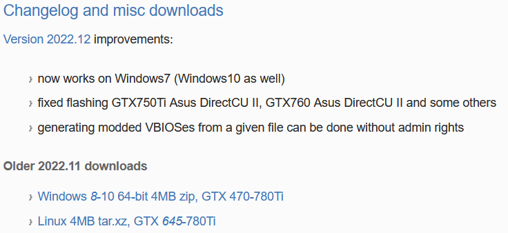

Zum Abschluss kann man sagen: An der These des Herstellers ist tatsächlich etwas dran und einige Karten können mit diesem Tool wohl "gerettet" werden. Das Merkwürdige ist allerdings das Erscheinungsdatum: laut Changelog ist dieses Tool nämlich von 2022/11.
Damit kommt dieses Tool meiner Meinung nach mindestens 5 Jahre zu spät, da 13 Jahre alte Fermi und 11 Jahre alte Kepler Grafikkarten heutzutage wohl kaum noch Relevanz besitzen.

Wirklich Feedback gibt das Tool nicht. Man geht quasi Speichercontroller für Speichercontroller einzeln durch und bei Problemen sagt man dem Tool, dass es Probleme gab und der Speichercontroller wird von den nachfolgenden Flashs ausgeschlossen.

Das Tool arbeitet selektiv.
Nach jeder Aktivierung eines Speicherkanals gibt man dem Tool Rückmeldung, ob dieser Probleme verursacht oder nicht und das Tool passt basierend auf diesen Informationen das VBIOS an.
