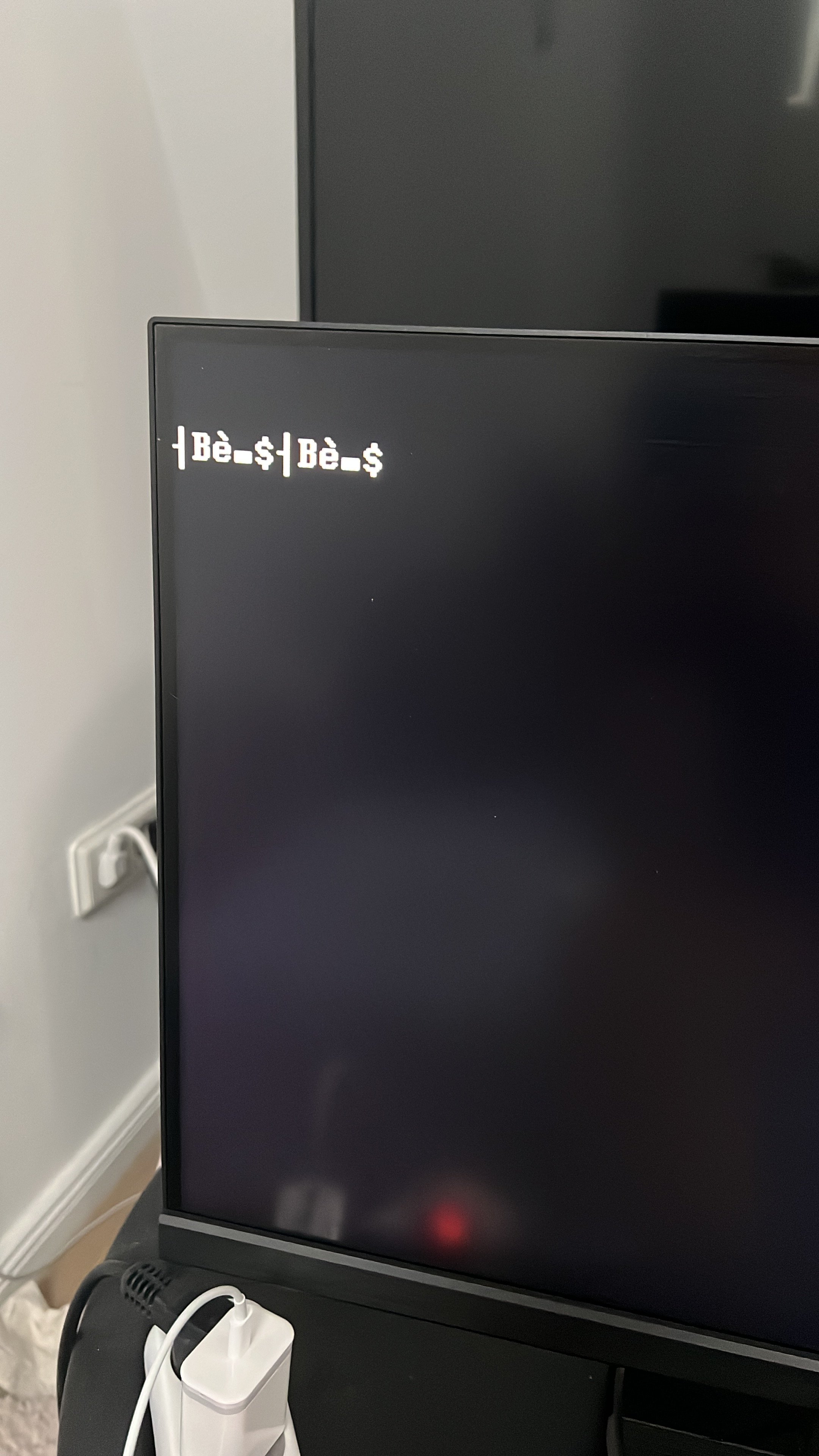

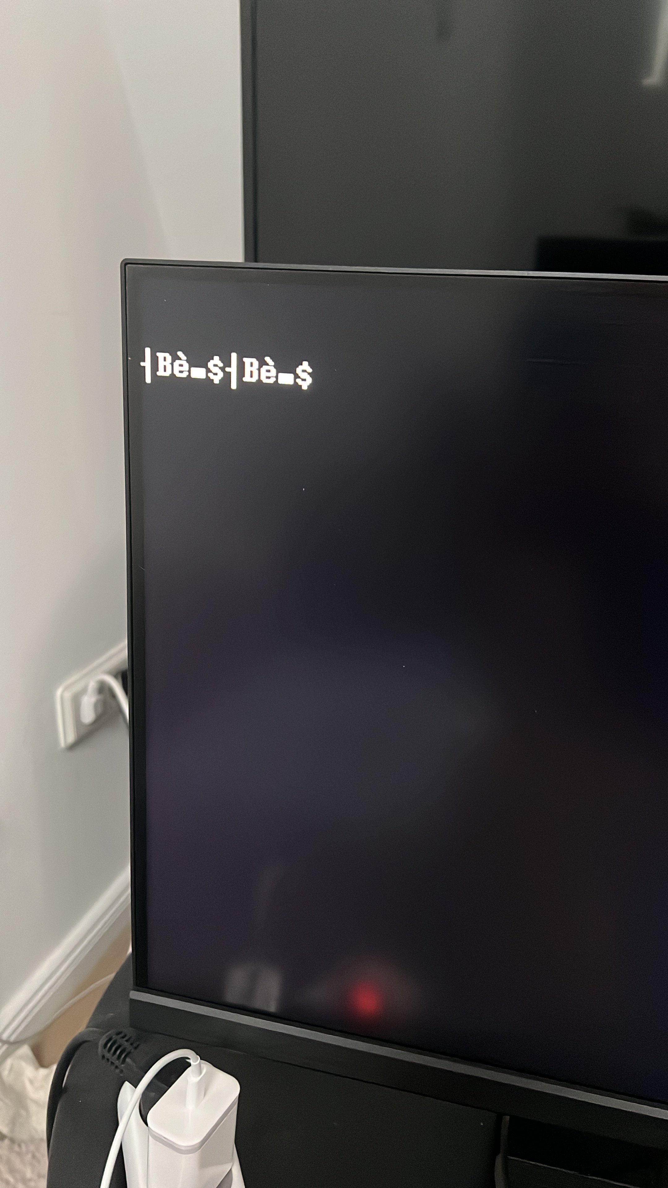

Folgendes Problem, wenn ich den PC starte erhalte ich folgende Meldung:
{Bè${Bè$ dahinter blinkt nur noch der Cursor.
Es handelt (handelte) sich hier um Windows.
Anbei auch das Bild.
Leider kann ich ( da ich auch wirklich keine Ahnung davon habe ) im BIOS herausfinden ob sich auf der Festplatte überhaupt was befindet. ( Wo ich mir auch hier die Frage stelle ist das die Fehlermeldung für Festplatte ohne Betriebssystem )
Ich würde mich freuen, wenn mir jemand weiterhelfen kann.
Beste Grüße

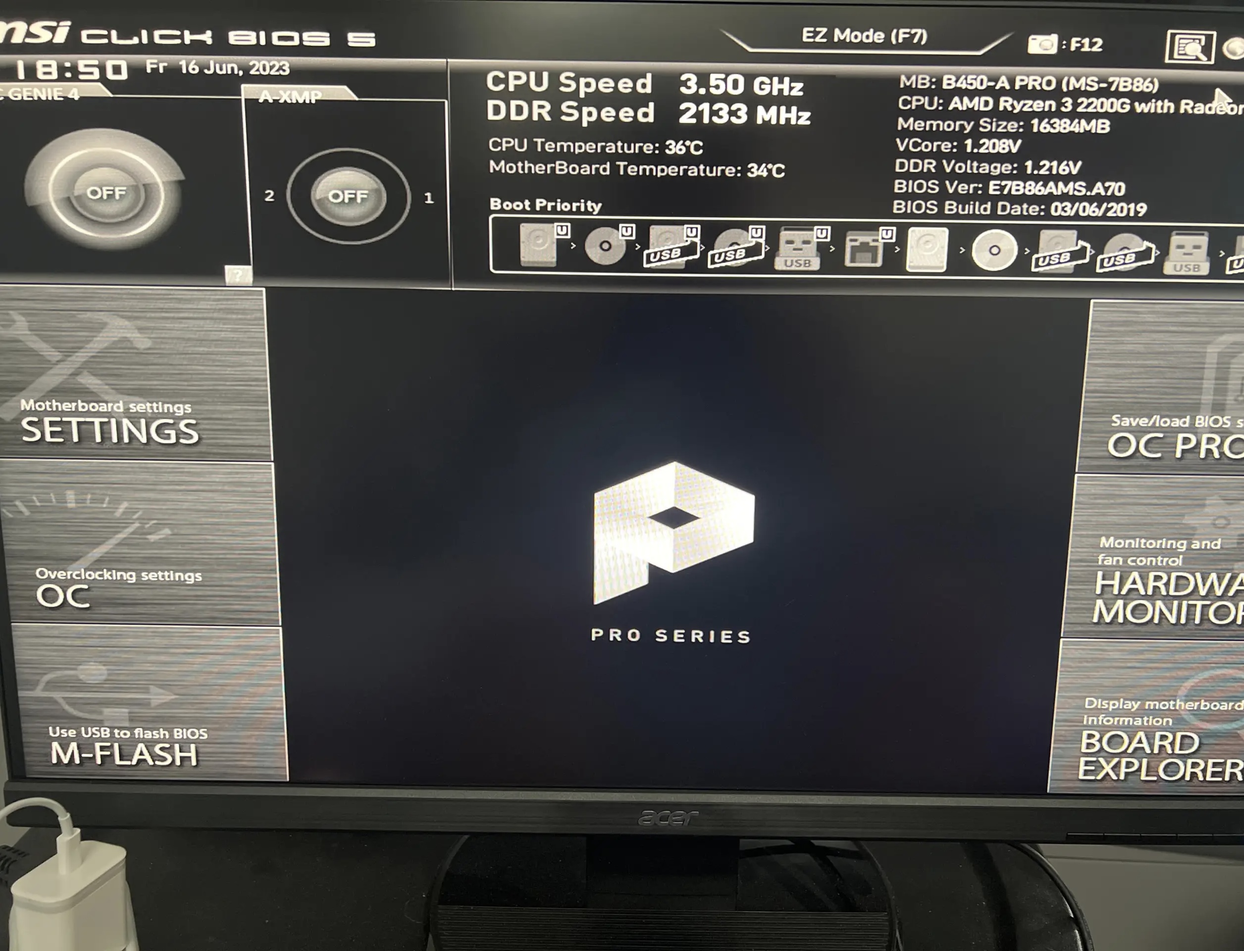

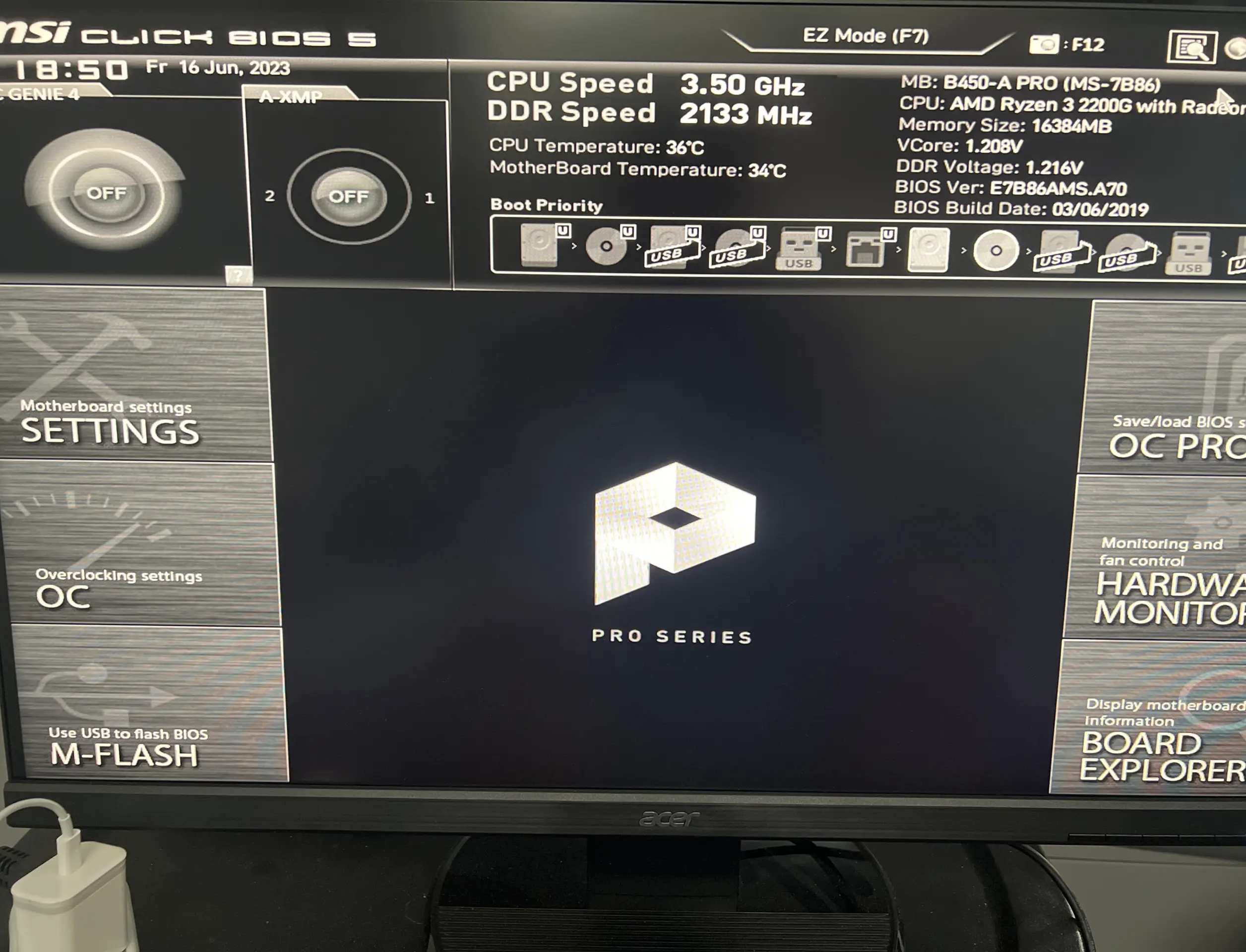

So sieht das aus, wo ich derzeit nur Zugriff drauf habe.

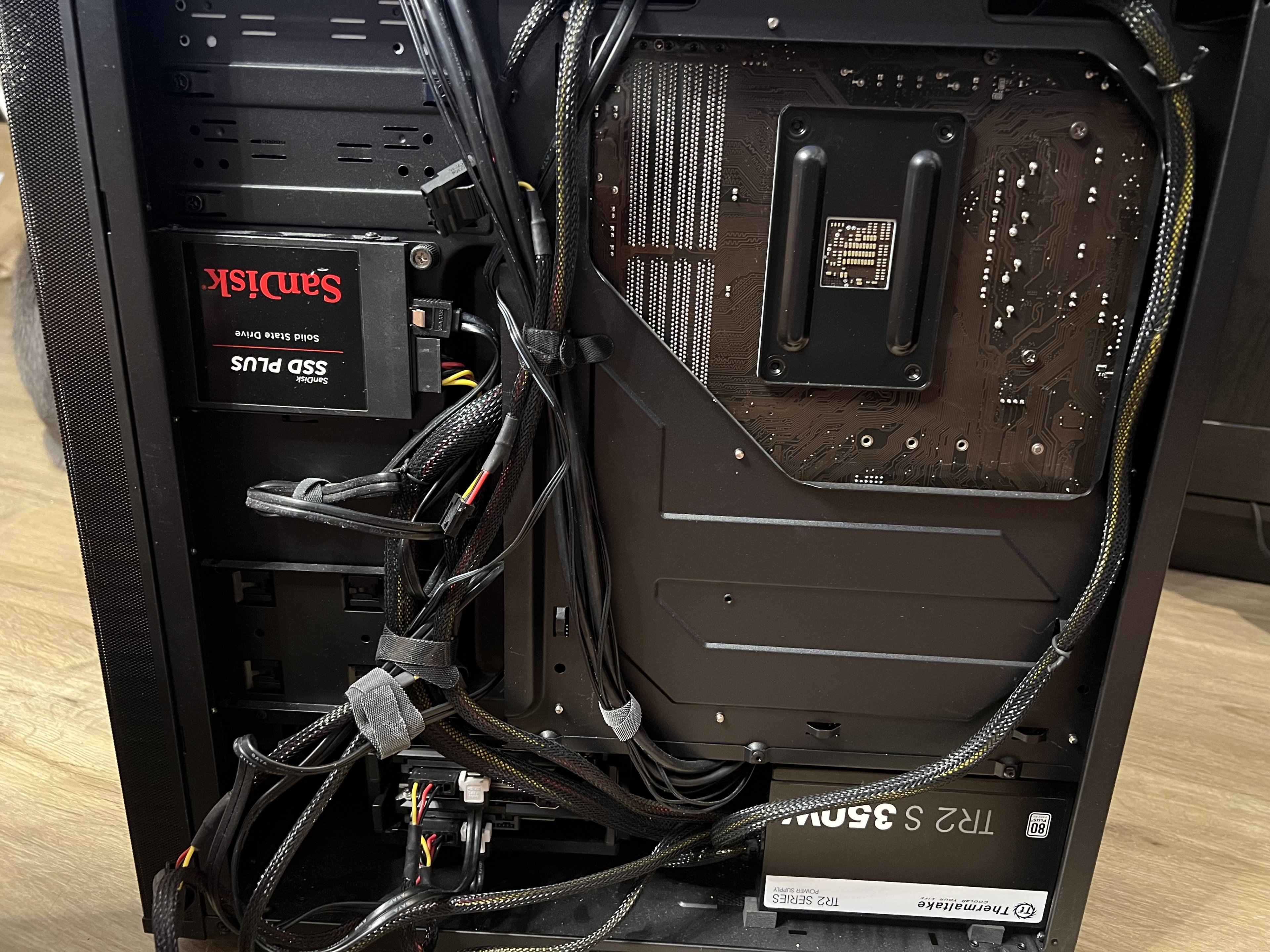

Ich habe den jetzt mal kurz aufgemacht und hätte dazu ein Verständnisfrage.
Und zwar liegen unten links zwei Festplatten und die SanDisk ( im BIOS wird mir aber nur die SanDisk angezeigt und nicht die beiden unterliegenden Platten )
Und die SanDisk ist doch nicht die Festplatte oder ? Das ist doch nur eine Speichererweiterung oder sehe ich das falsch ?
Reaktionen: Redundanz
das sind jetzt schonmal mindestens 3 festplatten. die sandisk ist eine festplatte des ssd-bautyps (flasch speicher) und die anderen sehen nach konventionellen spindeln aus.
möglicherweise ist aber auf der anderen seite des motherboards noch ein m2 modul (nvme) gesteckt. das würde auch als "festplatte" zählen.
edit: was ich noch dazu sagen möchte. wenn du & deine familie davon ausgeht, dass sich dort wichtige oder "wertvolle" daten auf den platten befinden könnten, dann würde ich diese aktion unbedingt mit jemandem befreundeten/bekannten, der sich auskennt, in person tun.

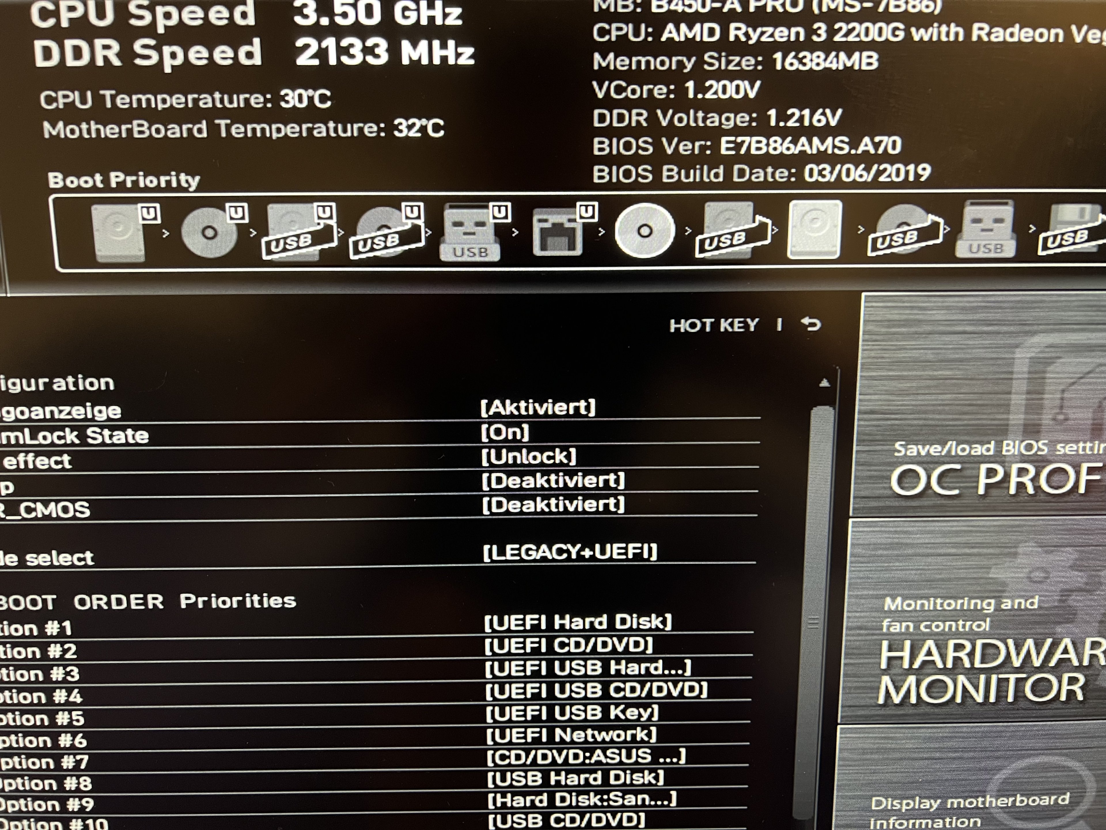

Aber weshalb zeigt der im BIOS nur die SanDisk an?
Nehmen wir mal an das mein Vater das Betriebssystem auf einen der Spindelplatten gespielt hat und auf der SanDisk weiß Gott.
Kann der Rechner doch gar nicht in z.B. Windows starten, wenn die Spindelplatten im BIOS nicht mal erkannt werden oder ?

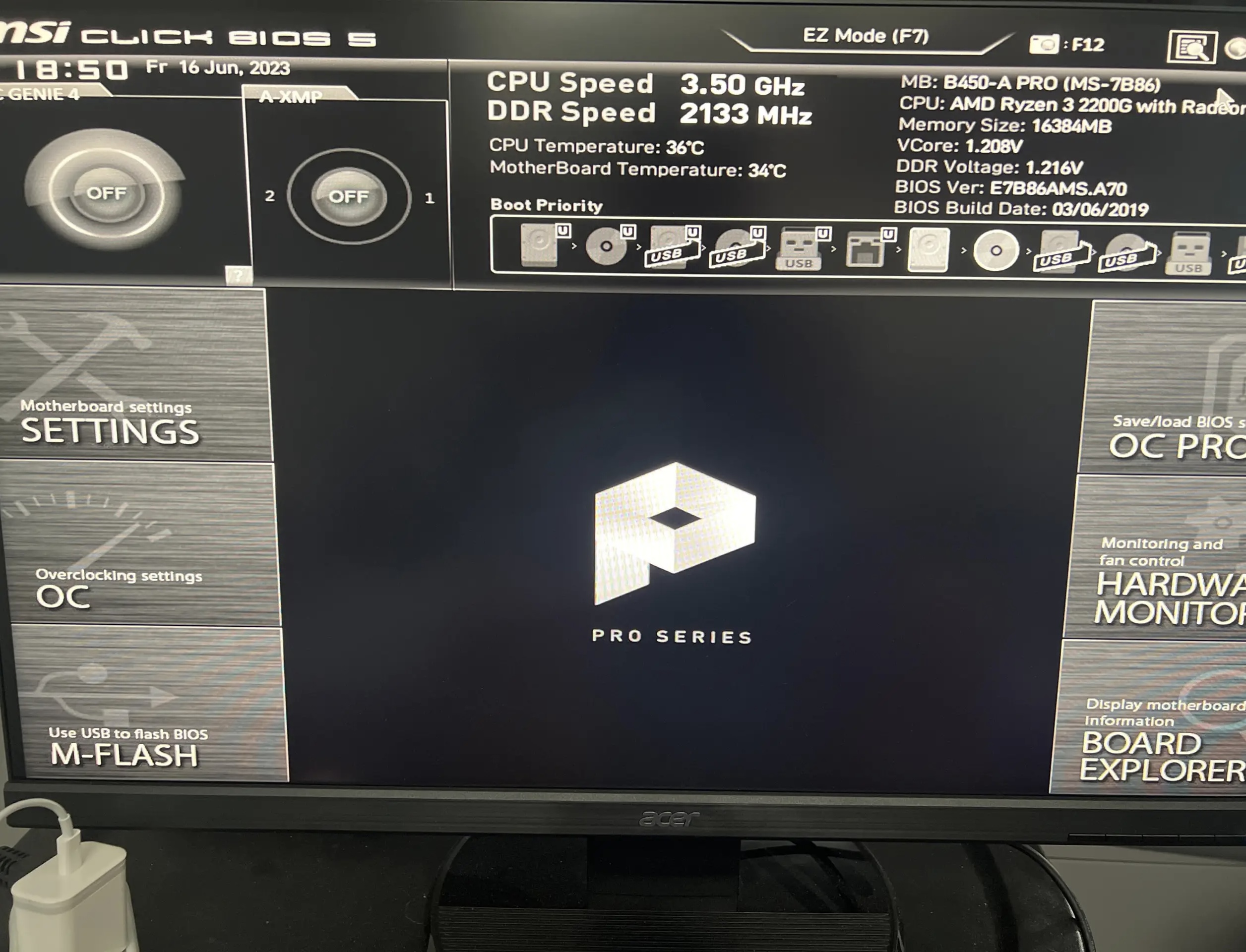

Und auf dem Bild von der BIOS-Übersicht ist auch in der Boot Priorität nur eine Platte angezeigt an der Stelle 7

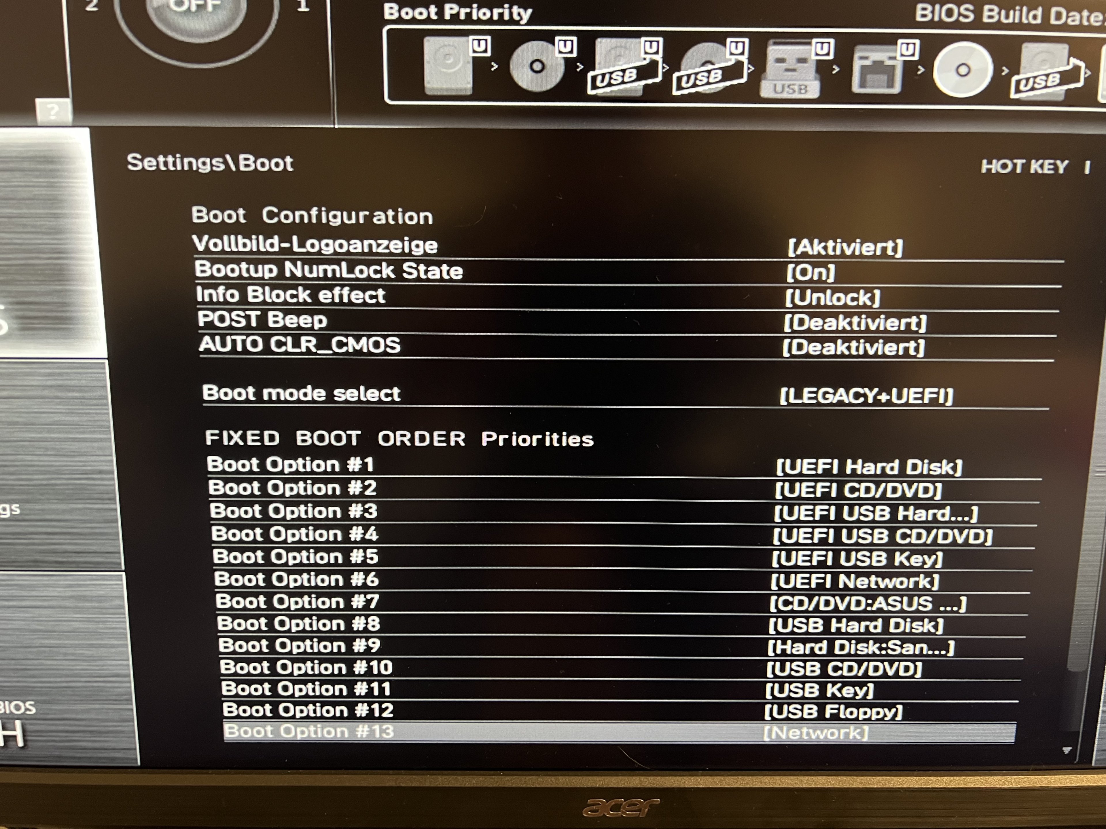

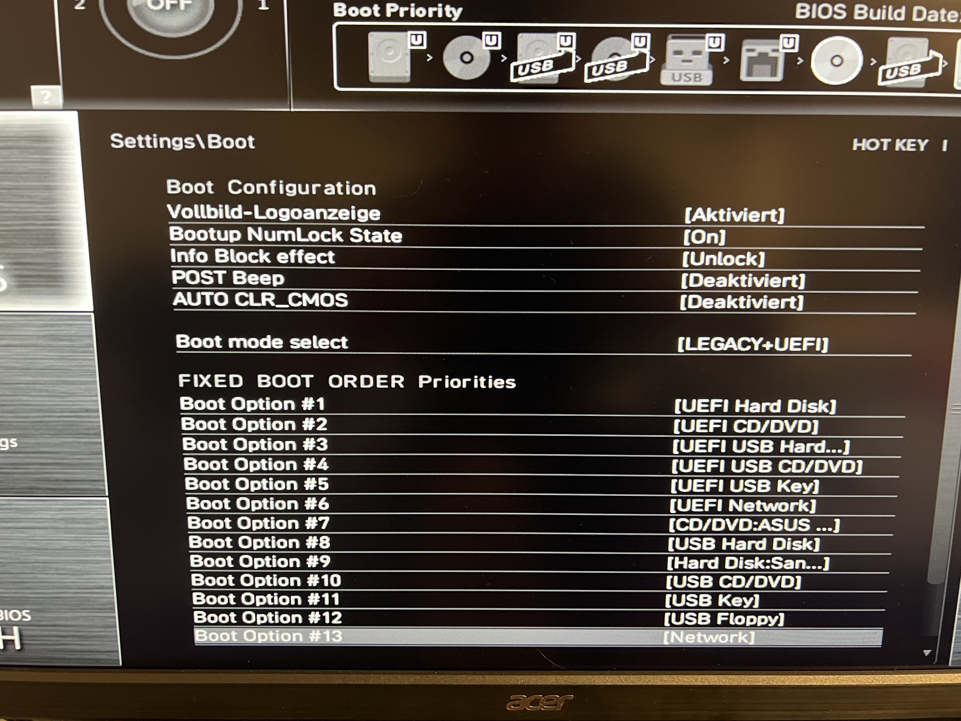

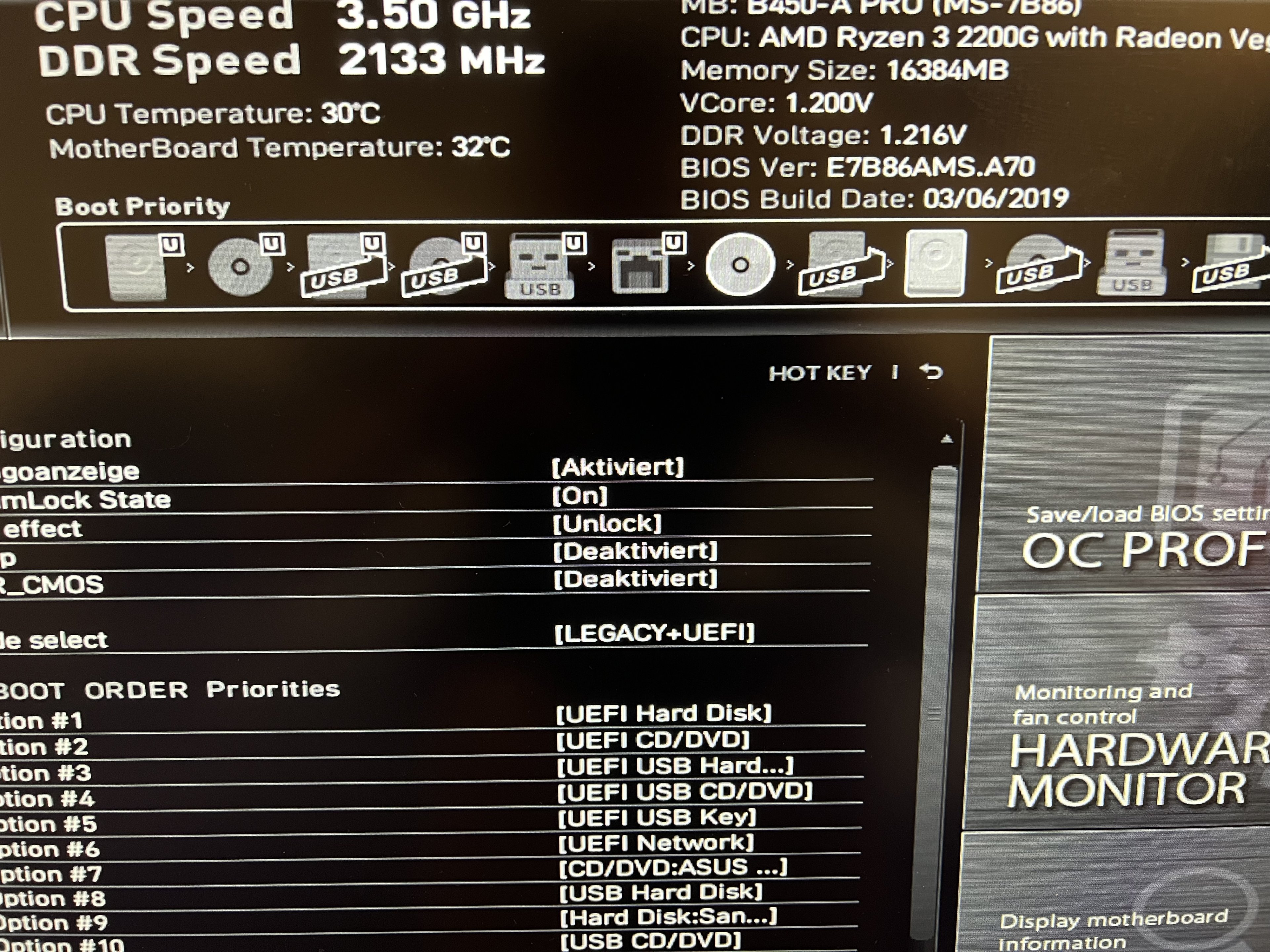

So einmal die Übersicht.
Und die vollständige Boot Priority Liste

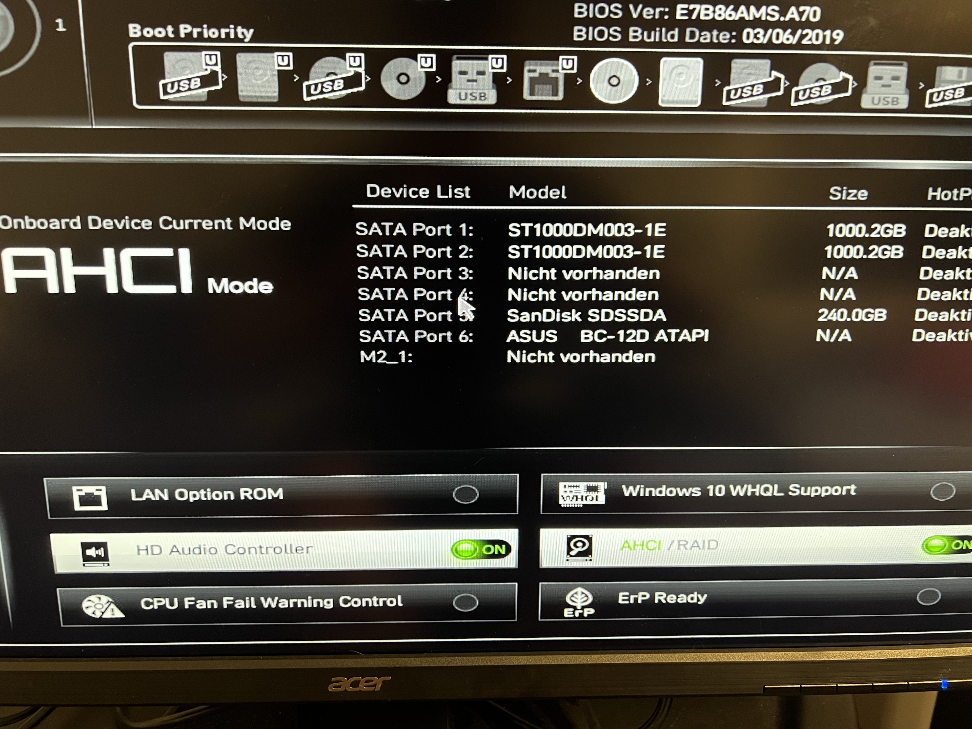

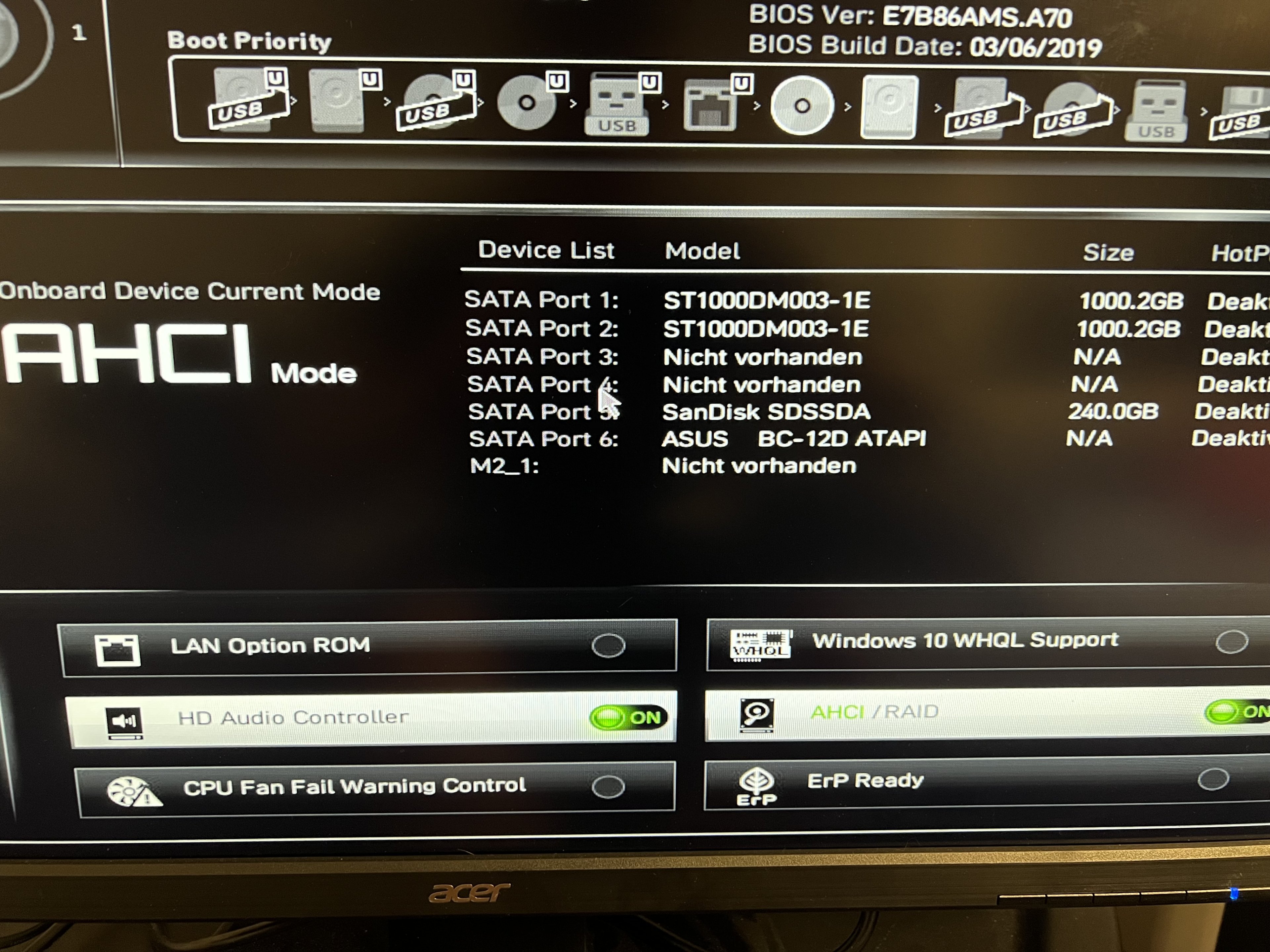

Da sehen wir die Startreihenfolge, das hilft nicht. Ds gibt die Möglichkeit dir die angeschlossenen Datenträger anzeigen zu lassen, das meine ich.
CU
redjack
Dann meinst du mit Sicherheit das hier.
Leute vielen Dank an euch beiden für die Unterstützung! Wirklich hat mich wirklich weitergebracht.
Aber ich bin jetzt tatsächlich auf das Windows gekommen.
Beim Starten hab ich F11 gedrückt und dann kann man aussuchen von welcher Festplatte man starten möchte und einer der drei war es dann!
Ich danke euch wirklich.
