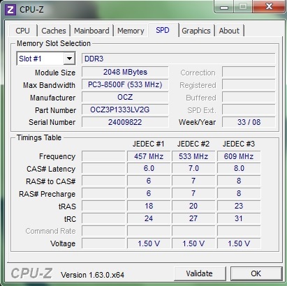

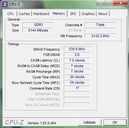

Ich habe den neuen Speicher wieder ausgebaut und alles läuft bestens. Was mich verwirrt ist, wenn ich die Spezifikationen von CPU-Z auslesen lasse wird mir folgendes angezeigt: siehe Bild 1 und 2. Bild1.jpgBild2.jpg Mich macht daran stutzig, dass einige Werte nicht dem entsprechen was der Chip bieten sollte (wird wohl falsch erkannt) aber vor allem , dass der RAM mit 1,5V läuft obwohl er theoretisch ja 1,65V braucht. Dann sollte es doch in der Theorie keine Probleme geben.
Liest CPU-Z die Voltangaben falsch aus, ist der neue RAM fehlerhaft, muss ich einstellungen anpassen damit beide zusammen funktionieren oder doch lieber Neven schonen, Pc verkaufen und lieber nen Rechenschieber aus Holz ergattern? :-)

Im UEFI/ BIOS die CommandRate = CR von 1 auf 2 stellen.
Das neue Kit und auch das alte Kit jeweils mit Memtest86 testen. Sind beide Kist für sich jeweils fehlerfrei, beide Kits einbauen und wieder testen. Werden nun wieder Fehler angezeigt ggfs. manuell die Latenzen auf 7-7-7-20 falls nicht bereits automatisch vom Motherboard bzw. UEFI/ BIOS geschehen, einstellen. Auch die VDIMM ggfs. anpassen bzw. etwas erhöhen. Auch kann es von Vorteil sein die VCore der CPU-NB = Memory-Controller bei Vollbestückung der RAM-Slots etwas anzuheben.
Das ist schon so richtig.
Für die SPD-Werte werden 1.5V benötigt.
Für 1333MHz CL7, stand damals nur auf dem Aufkleber drauf, die 1.65V.
Da du aber eh nur 1066MHz CL7, also Auto-Erkennung nach SPD, eingestellt hast ist das unwichtig.
Aber du hast halt, wie so viele, versucht was scheinbar identisches zu kaufen.
