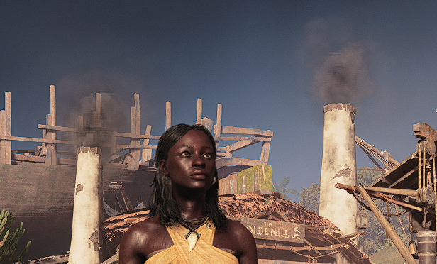

Nun mein Anliegen ist schwierig zu beschreiben da ich die Fachbegriffe nicht kenne. Aber das Problem obliegt darin, das Anzeigen die Weiter weg sind etwas Kriselig dargestellt werden wie so kleine Quadrate. Am besten kann ich dies Auf Screenshots zeigen. Besonders auffallend ist dies bei Raucheffekten wie hier. Wenn man näher heran geht scheint es aber besser zu werden. Dieser Effekt trifft oft auf Distanz auf
Ich habe versucht etwas am Adrenalin Treiber herum zu spielen und ohne Erfolg habe ich es dann auf die vorherigen Einstellungen zurück gesetzt. Ich muss auch zugeben das ich keine Ahnung habe an welchen Stellschrauben ich da drehen müsste. Auch der Treiber wurde von mir dann noch einmal auf den neusten Stand gebracht
Ich hoffe das mir Jemand helfen kann. von einer 7900 XT hätt ich schon erwartet das solche Effekte korrekt dargestellt werden. Selbst bei Full HD
Ich danke schon einmal Im vorraus.

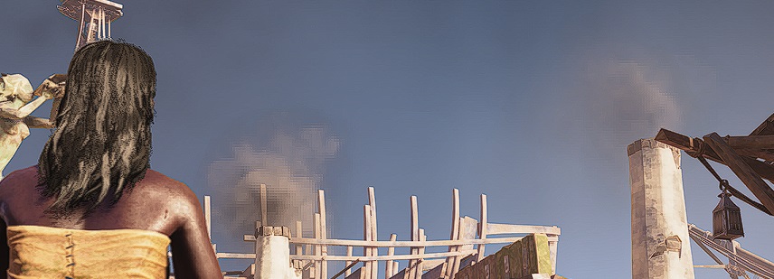

Wenn ich den Screenshot so betrachte scheint der "Effekt" unabhängig von der Distanz zu sein. Auch in den Haaren der Person im Vordergrund kann man das erkennen. Ist vllt eine Eigenart der Engine/des Spiels zu sein.
Das ist von der Engine und hat nichst mit der Graka zu tun. ^^

Das sieht mir sehr nach Rekonstruktionsartefakten aus (z.B. Haare der Person). Da wird FSR Ultra Performance oder sowas an sein oder eine super niedrige internal Render Resolution.
Reaktionen: Ghostfacekalle, NerdmitHerz, LukS und 3 andere
Solche Darstellungsfehler "können" entstehen wenn das mitgelieferte DirectX nicht installiert wurde. Es kommen solche Effekte auch vor wenn man DLSS ultra Performance verwendet, oder wie bereits beschrieben, wenn das Spiel so programmiert wurde und gleichzeitig die Auflösung sehr niederig gewählt wurde.

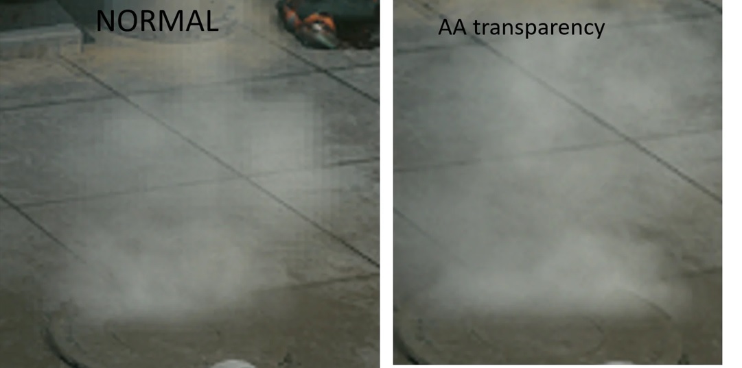

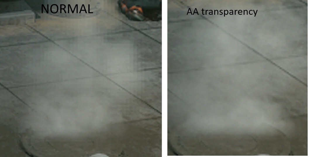

Kann man einstellen.
Ist die AntiAliasing Transparenz. Wenn die auf "AUS" steht, ist Rauch pixelig.
Cyberpunk ist da ein gutes Beispiel, AA-Transparenz an/aus macht Welten aus - Cyberpunk viel Rauch ;)
Bei NVidia hier zu finden, bei AMD musst du suchen.

Solche Problem sind Einstellungssache ;)
FSR aus oder auf FSR Qualität stellen, dann werden die Artefakte besser.
hm ok, ich habe nun von FSR 2 auf TAA Nativ gewechselt. nun schaut dies doch schon viel besser aus. Ich lag in der Annahme, dass man bei einer AMD Karte nun mal das FSR 2 verwendet wenn dieses spiel es unterstützt

Scheint bei NVidia anders zu sein

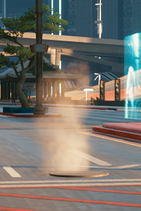

DLSS Quality in Cyberpunk. AA Transparency greift eindeutig.
Macht bei mir keinen Unterschied. Ich hab auch diese Artefakte nicht:

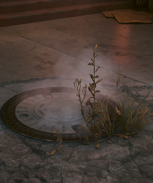

EDIT:
Okay, hab den "Fehler" gefunden. Tritt wohl nur auf, wenn man Pathtracing aus macht:
Hier ohne Transparenz AA:

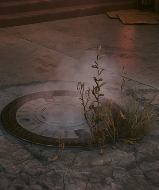

Und hier mit:
Krass. Hätte ich nicht für möglich gehalten, dass das greift.
Danke für den Hinweis.
