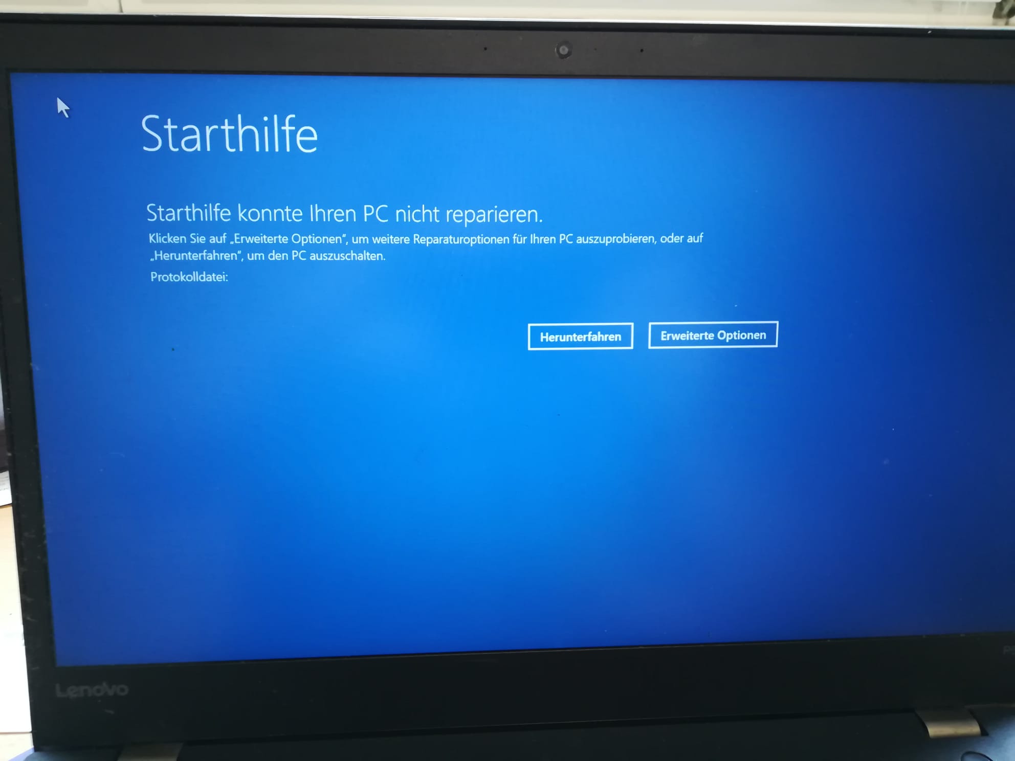

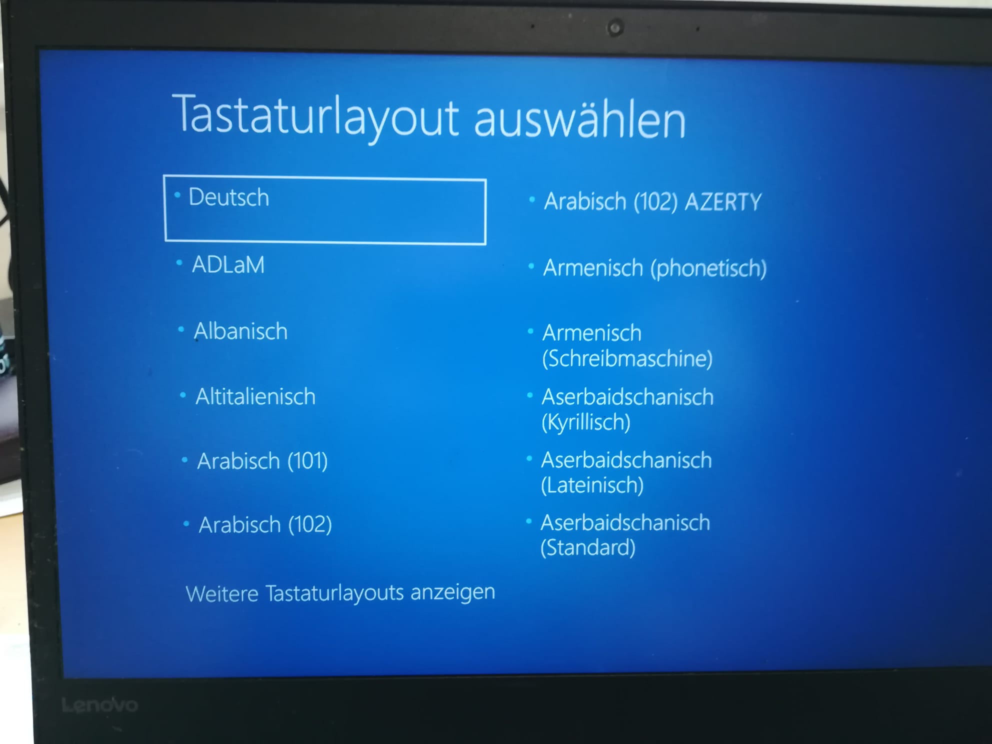

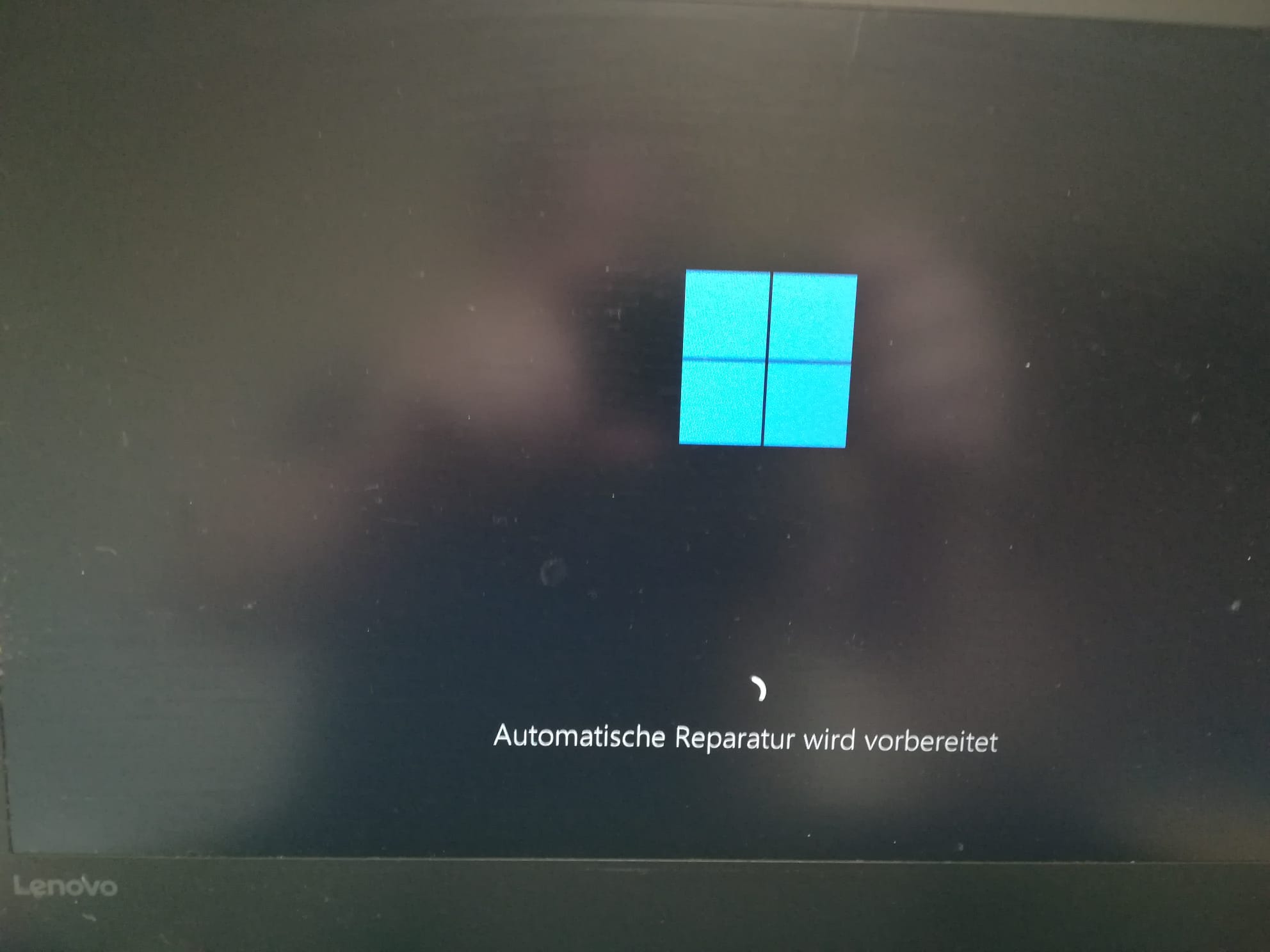

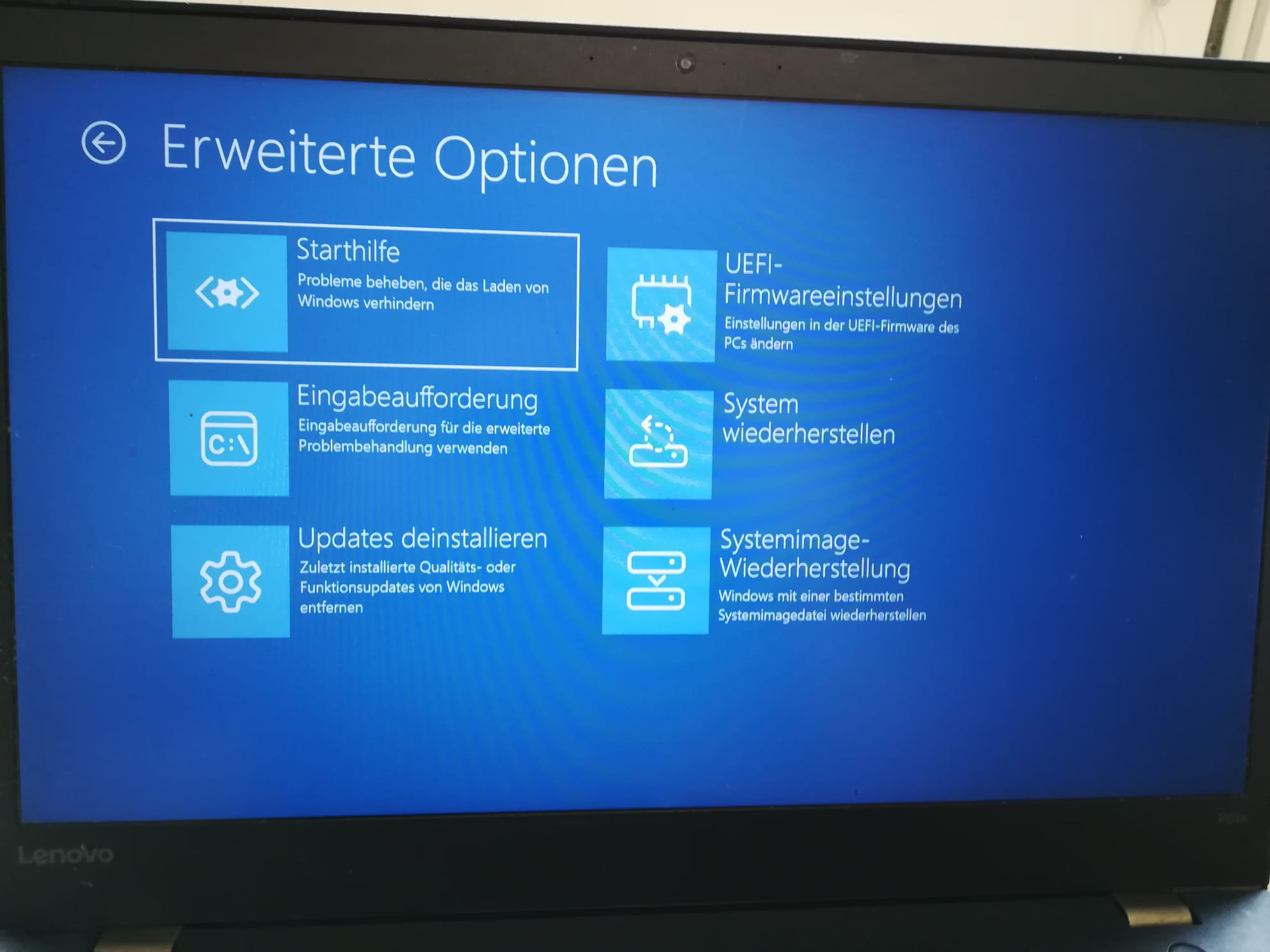

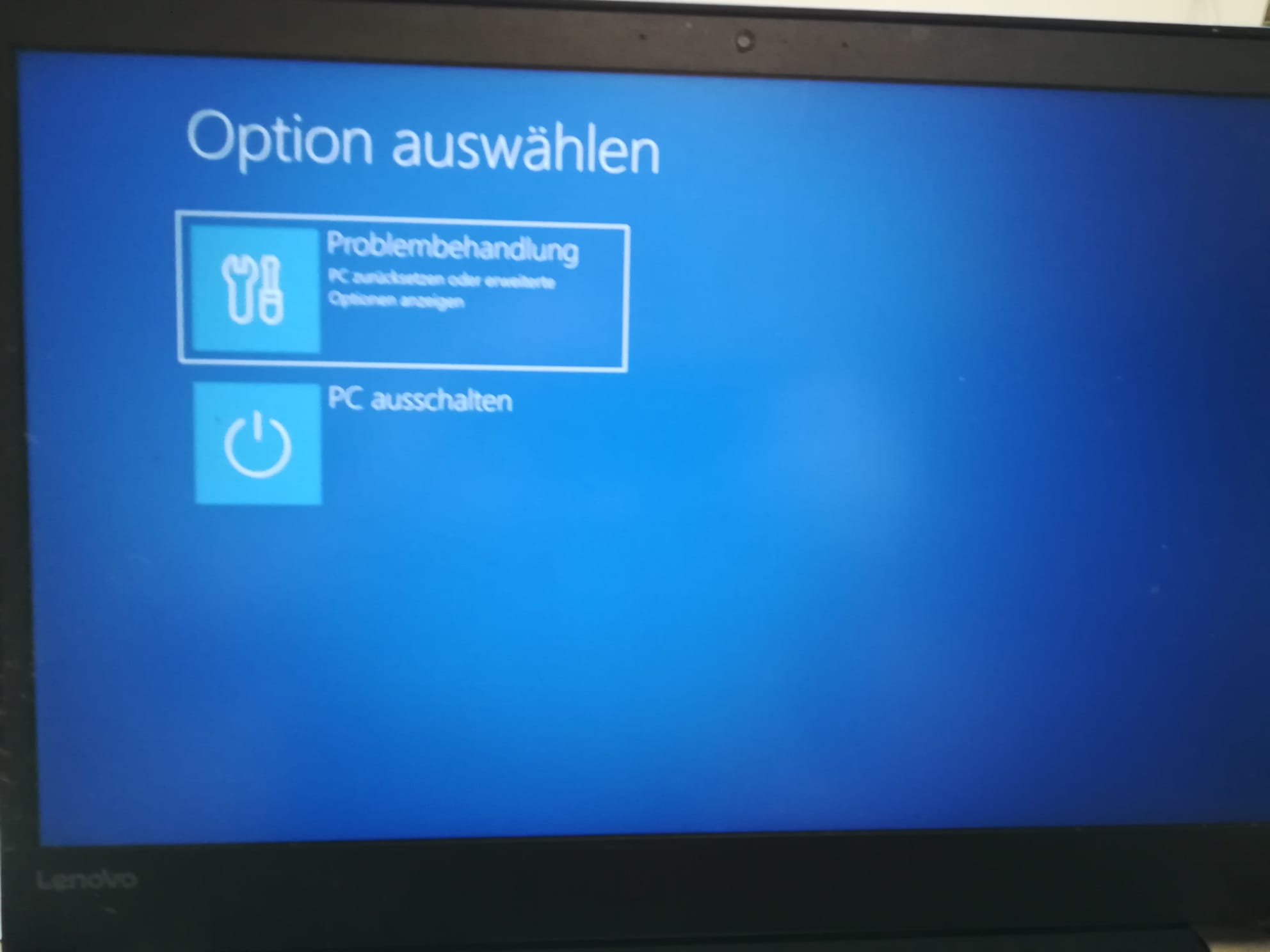

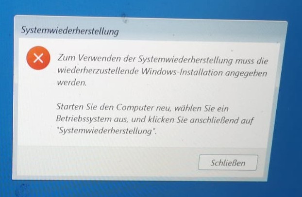

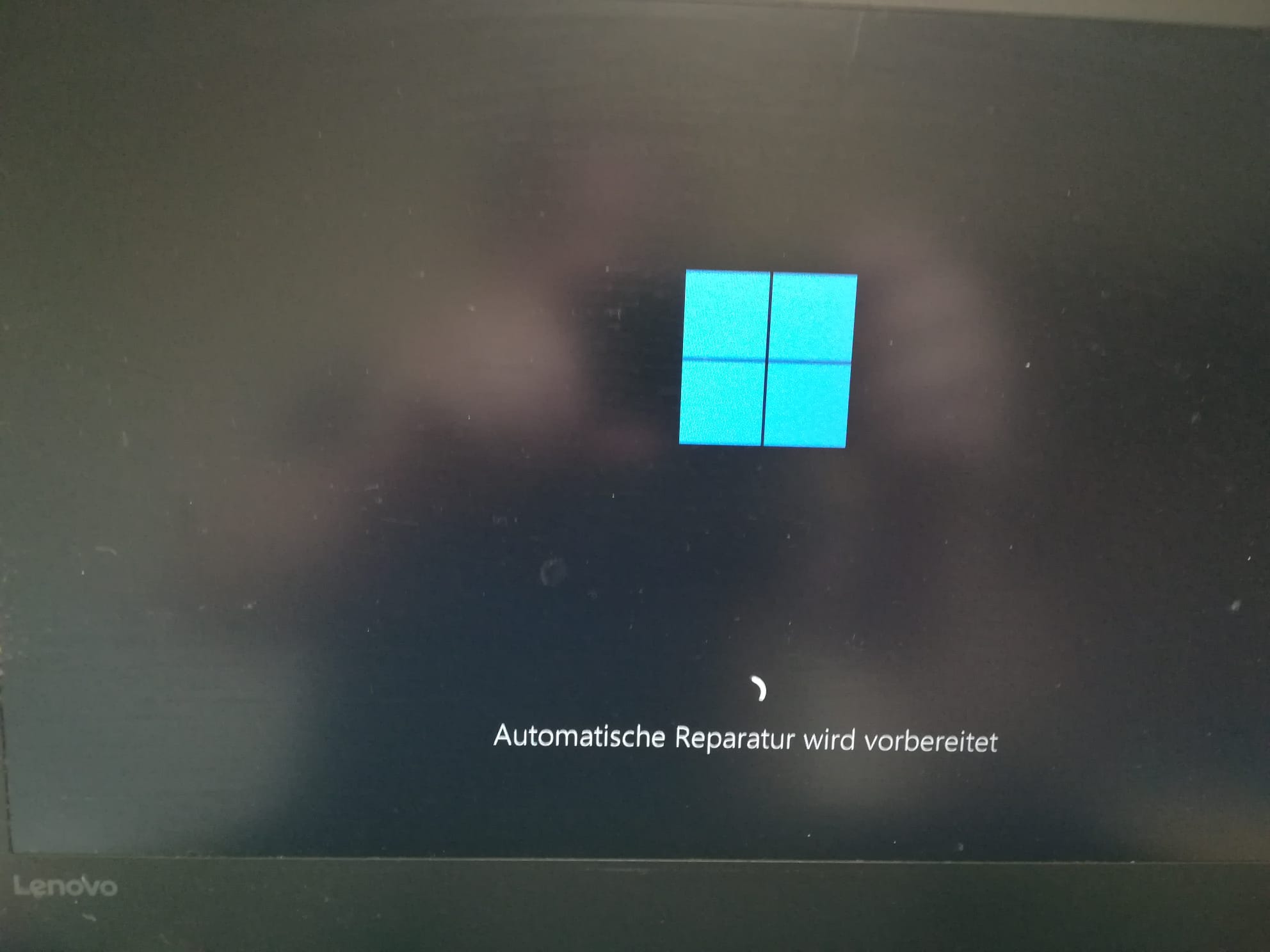

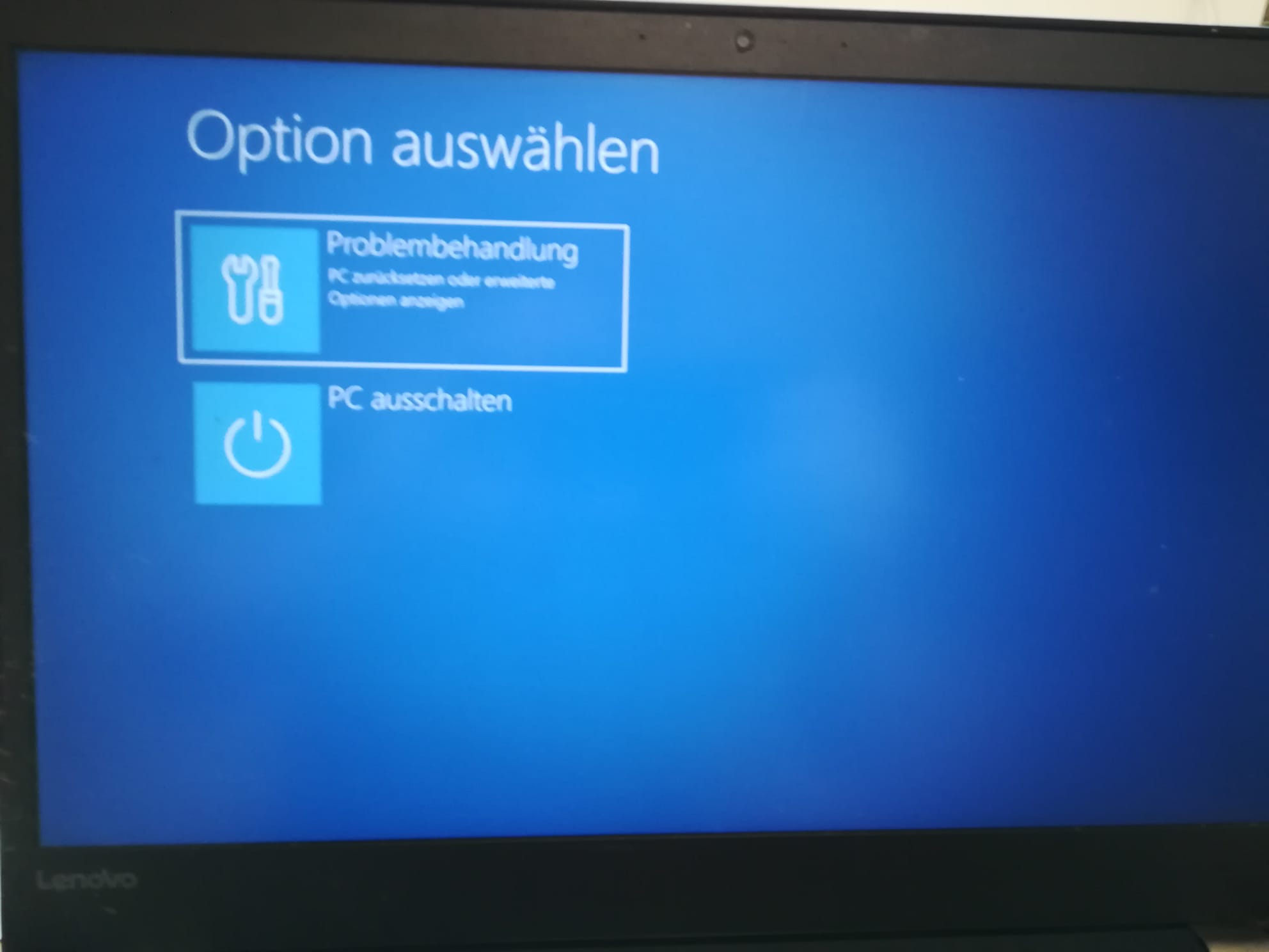

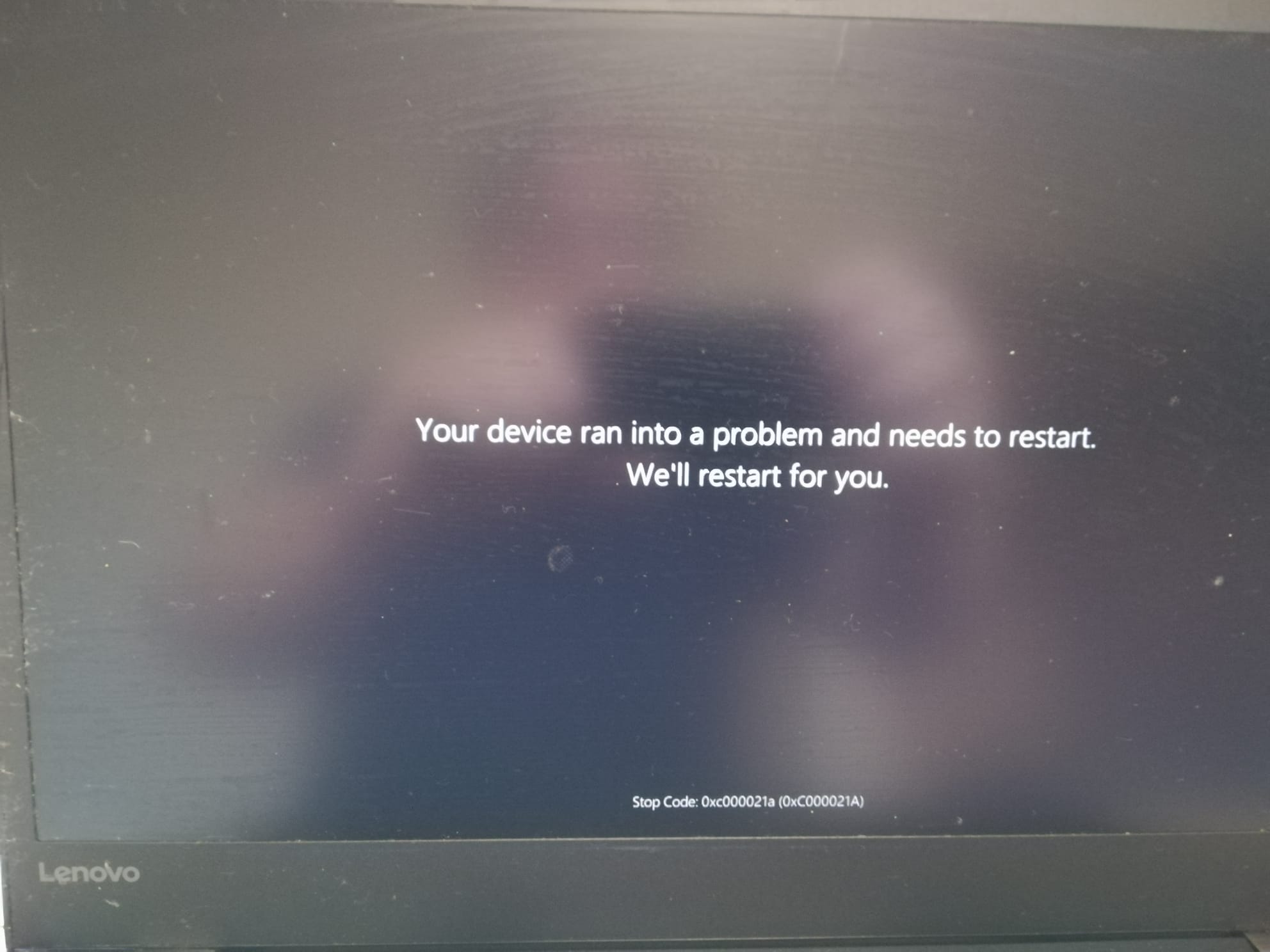

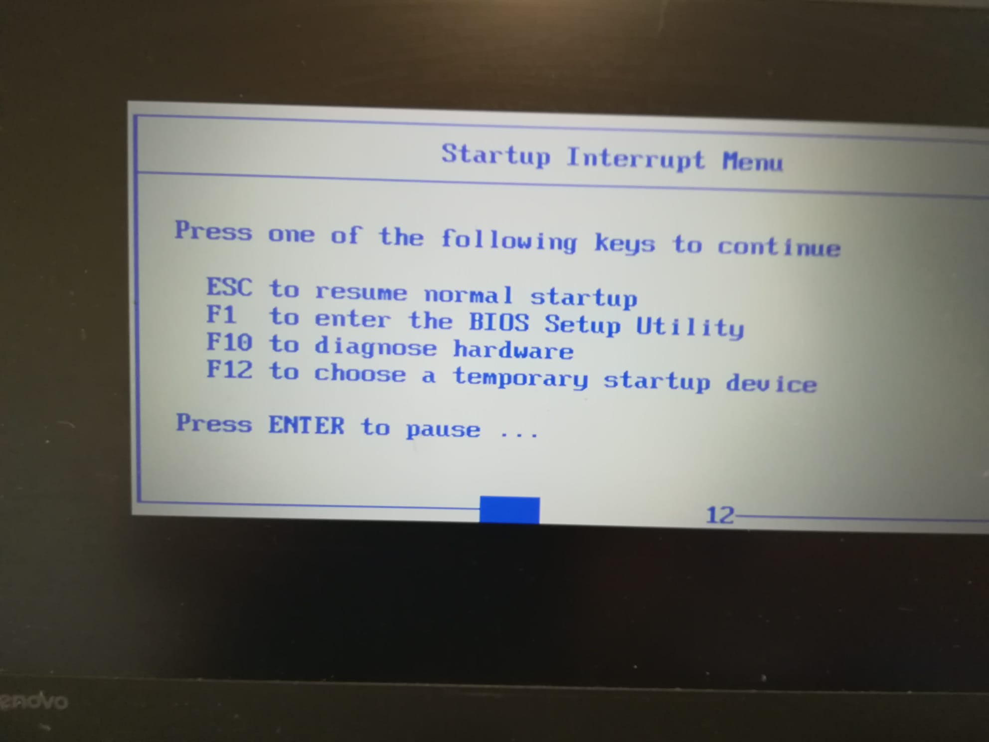

Hallo, habe nun den Lenovo P51s mit dem Stick das neue Windows 11 draufgespielt, aber es funktioniert nicht. Siehe Bilder. Ich glaube die Gerätegarantie ist abgelaufen. Kann man die verlängern, oder? Siehe Anhang "111111" dann stürzt der Computer wieder ab, und dann lässt er sich nicht mehr starten, dann blaues Fenster, dann muss ich herunterfahren, ausschalten. Wieder Startknopf drücken, und dann startet er wieder,...
viell. hat jemand eine Idee was ich machen kann.
Vielen Dank für euer Bemühen.

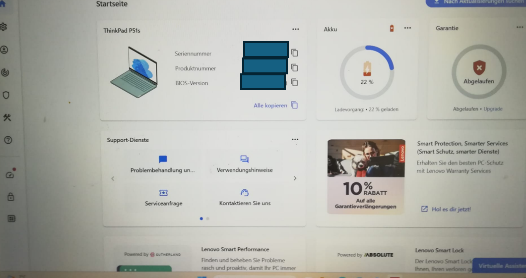

Was willst du da verlängern? Das ist ein 10 Jahre alter Laptop, da gibt's nichts zu verlängern.Lion702 schrieb:Ich glaube die Gerätegarantie ist abgelaufen. Kann man die verlängern, oder?

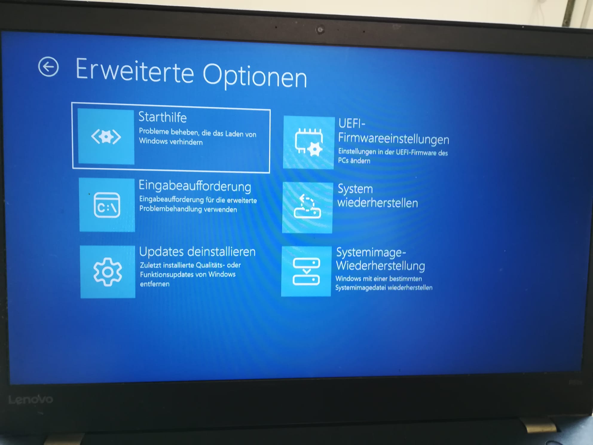

0xC000021A: WINLOGON_FATAL_ERROR
In den Erweiterten Optionen wählst du Eingabeaufforderung aus und führe mal sfc und DISM aus:
sfc /scannow /offbootdir=C:\ /offwindir=C:\windows
dism /image:C:\ /cleanup-image /restorehealth
Und probiere mal ob es das löst. Vllt sind es ja defekte Systemdateien. wenn das gleich nach dem Setup auftritt, dann halt man RAM auf Fehler testen
Dieser Fehler tritt auf, wenn ein Subsystem im Benutzermodus, z. B. WinLogon oder das Client Server Run-Time Subsystem (CSRSS), schwerwiegend kompromittiert wurde und die Sicherheit nicht mehr gewährleistet werden kann. Daraufhin wechselt das Betriebssystem in den Kernel-Modus. Microsoft Windows kann ohne WinLogon oder CSRSS nicht ausgeführt werden. Daher ist dies einer der wenigen Fälle, in denen der Ausfall eines Benutzermodusdiensts das System herunterfahren kann.
Nicht übereinstimmende Systemdateien können diesen Fehler ebenfalls verursachen. Diese Diskrepanz kann auftreten, wenn Sie Ihre Festplatte aus einer Sicherung wiederhergestellt haben. Einige Sicherungsprogramme überspringen möglicherweise die Wiederherstellung von Systemdateien, von denen sie feststellen, dass sie verwendet werden.

Naja, da der Fehler ja direkt nach ner Windows neu installation kommt, bringt das ja nur bedingt was. Da dürfte dann eher ein Hardware defekt vorliegenIDontWantAName schrieb:Und probiere mal ob es das löst

Wäre es möglich, dass die SSD eine Macke hat? Windows 11 25H2 lief doch schon mal auf dem Notebook, wenn auch nicht so richtig stabil und mit Anlaufproblemen. Nun stürzt es bereits schon während der Installation ab, wenn ich das richtig verstehe.
Kannst ja mal spaßhalber versuchen, ob sich Windows 10 noch installieren lässt.
@nobby_a mit windows 10 hat alles problemlos funktioniert. seit ich mit dem stick win11 installiert habe, geht gar nichts mehr. siehe Bilder, Anhang weiter oben
danke
okay, danke für die Hilfe und Tipps, werde ich ausprobierenIDontWantAName schrieb:0xC000021A: WINLOGON_FATAL_ERROR

Win11 lief also perfekt vom 5. Jan. bis 10. Feb.? Am 10. kam das Kum. Update ...
Nichts lief mehr, deshalb deine Install. "vom Stick" des "NEUEN" Win11, gemeint wohl incl. Kum. Update 10.02.
Zusammenhang?
Deinstall. Kum. Update ...
https://borncity.com/blog/2026/02/1...5077181-verursacht-boot-schleife/#more-321481
Eigentlich ist das mit den Screenshots gezeigte Verhalten auch ganz typisch für Windows, wenn die Bios-Batt. leer ist, aber das ausgerechnet am Patchday - unwahrscheinlich. (Verweigerung Start mit dubiosen Fehlermeld.)
Zusammenhang?
Bezieht das BIOS von Notebooks nicht den Strom vom Akku, wenn die Knopfzelle leer ist? Meine war schon länger leer - erst als ich den Akku herausnahm, wurden auch die BIOS-Werte zurückgesetzt. So habe ich das erst gemerkt.100%Laie schrieb:Eigentlich ist das mit den Screenshots gezeigte Verhalten auch ganz typisch für Windows, wenn die Bios-Batt. leer ist,
