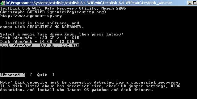

Hallo, liebes Datenrettungsforum,
habe eine externe Maxtor-Festplatte mit 160 GB über USB an Windows XP S1 angeschlossen
und 2x ein Backup gemacht, danach hatte ich auf die Platte keinen Zugriff mehr.
In der Datenträgerverwaltung wird sie (ohne Angabe eines Dateisystems) erkannt, im Bios ebensfalls.
Hat mich erst nicht weiter interessiert, da ich auf meinem 2. Rechner unter Windows 98 SE monatelang
vollen Zugriff auf die Platte hatte und mit dem Gedanken spielte, mittels einer weiteren Externen, diese
Daten nochmals abzusichern.
Seit letzter Woche nun nicht mehr. Festplatte wird zwar erkannt, aber kein Zugriff. Unter bestimmten
Voraussetzungen kann ich unter W98 zwar auf die Externe zugreifen und Daten kopieren, um sie dann
auf der internen Festpaltte abzuspeichern, aber das dauert ewig und die interne ist auch nur 8 GB groß.
Öffnen lassen sich diese Daten auf der Externen nicht, Platte hängt sich sofort auf.
Habe die Platte dann intern unter Win XP und W98 als Slave angeschlossen => das gleiche Ergebnis.
Nach langem Suchen im Internet, bin ich nun auf dieses 1a-Forum gestoßen, habe mir testdisk Version 6.4
heruntergeladen und die Festplatte analysieren lassen. Hier die Ergebnisse: 4 Screens
Screen 01 zeigt die zu analysierende Festplatte an
Screen 02 zeigt die Festplattendaten nach Analyse
Screen 03 zeigt die Festplattendaten nach Proceed
Verstehe nicht warum bei Screen 02 die Festplatte als primäre Partition und bei Screen 03 als Logische
angezeigt wird! Habe versucht die Platte als „Primäre“ abzuspeichern, wird aber nicht angenommen.
Ist weiterhin eine „Logische“ nach aufrufen von Proceed. Na egal! Die Festplatten-Daten sind unter „p“,
wie nicht anders zu erwarten, alle sichtbar. Der tiefere Scan zeigt keine Fehler.
An Screen 04 traue ich mich nicht heran, da ich die Festplattendaten noch nicht gesichert habe, dies auch noch
eine Weile dauern wird und ich nichts zerstören möchte. Wäre daher für jede Anregung und Hilfe sehr dankbar.
Viele Grüße von Kalinat

Sicherlich ist es ein Fehler in der Partitionstabelle.
Eine primäre Partition hat eine andere Geometrie und liegt nicht in der erweiterten Partition.
Testdisk korrigiert es an diesem Screen;
https://www.computerbase.de/forum/attachments/screen-03-jpg.47650/
Du brauchst da nur mit Enter bestätigen.
Dann siehst du auch díe erweiterte Partition (Extended) wieder richtig gesetzt und dein logisches Laufwerk.
Gehe dann auf [Write].
Bestätige dort mit Enter, y und Ok.
Beende Testdisk und starte den Computer neu.
Wichtig!
Wenn chkdsk bei Systemstart kommen will, beende chkdsk erstmal.
Geht innerhalb von 10 Sekunden durch beliebigen Tastendruck.
Überprüfe das Ergebnis und teile es mit.
Viele Grüße
Fiona
