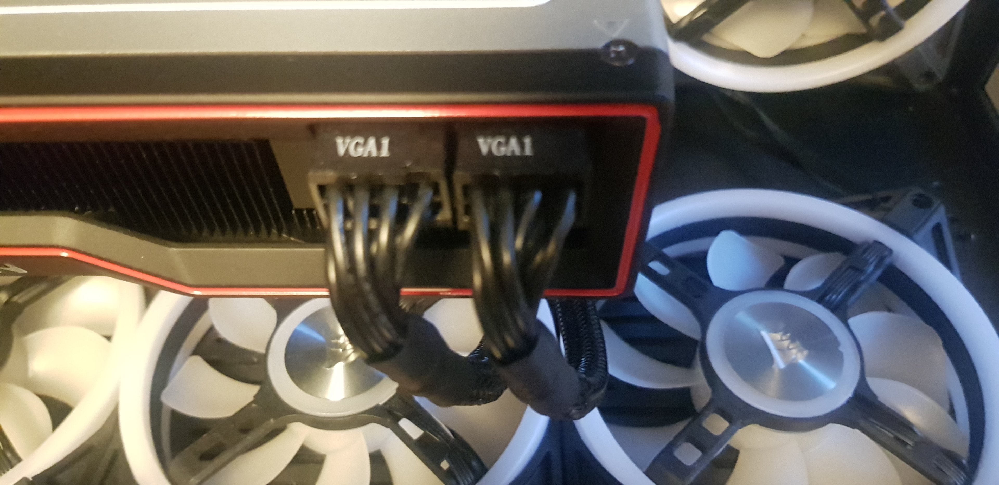

Könnte es sein, dass ich noch ein zweites Stromkabel an die Grafikkarte anschließen muss (Quasi VGA2 an PCIE2)?
Hab es aktuell wie auf dem Foto angeschlossen, die beiden VGA1 Kabel werden zu einem und sind im PCIE1 angeschlossen.
Bin wirklich mittlerweile etwas verzweifelt und dementsprechend über jegliche Hilfe dankbar.
Grafikkarte so am Netzeil angeschlossen? Oder wenn ein Stecker mit zwei Kabeln verwendet wird, kann dieser auch in PCIE2 da dort beide 12V Rails des Netzteils anliegen.
Das würde ich machen um eine Unterversorgung auszuschließen. Dann kann man weitersuchen.
Wenns Kabel so ausschaut einfach in PCIe 2 und gut ist.
Reaktionen: vascos
Die Karte sollte zwingend mit zwei getrennten Kabeln angeschlossen werden!
aber ob das den AMD typischen soft crash auslöst? Wer weiß, denke mal nicht.
Ne, natürlich nicht :D ist in PCIe1. Ich suche mal ein weiteres Kabel und installiere es dann in den 3. Slot.
Hoffentlich liegt es daran. Ich berichte weiterhin. Vielen Dank.
Guck Dir nochmal meinen Post an.
Ja, hätte es einfach von PCIe1 in PCIe2 stecken sollen. Wäre optisch auch etwas hübscher mMn.

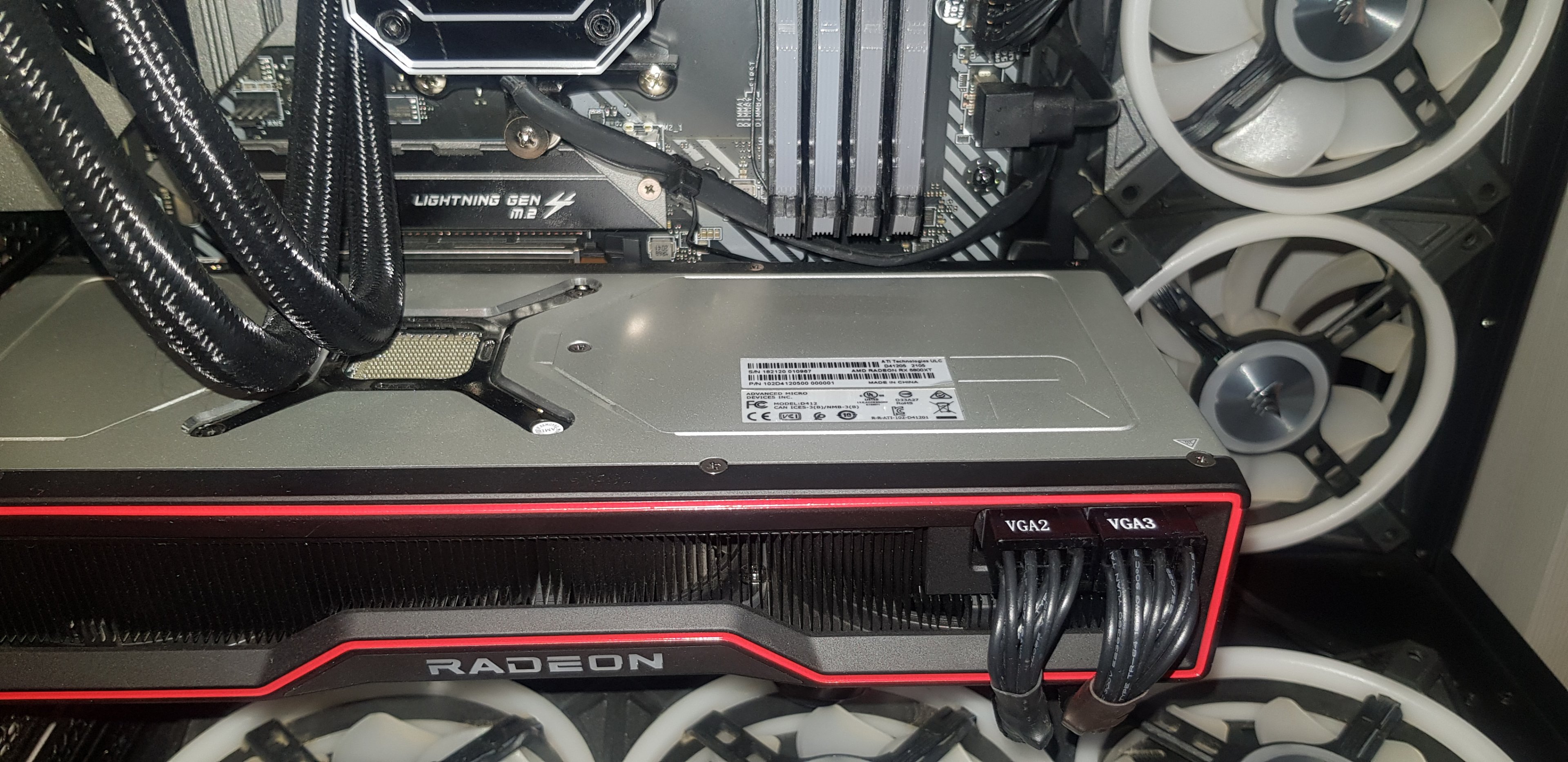

Jetzt hab ich 2 einzelne Kabel genommen und sie, wie du oben geschrieben hast, in PCIe1 + PCIe3.
Hoffe wirklich, dass es daran lag. Kann das meinen Teammitgliedern langfristig nicht antun, vor allem bei Turnieren / Rangspielen.
Werde auf jeden Fall berichten, sobald ich es einige Stunden getestet habe.
Vielen Dank auf jeden Fall für eure schnelle Hilfe.
Also an der Stromzufuhr liegt es nicht, immer noch Abstürze :grr:
