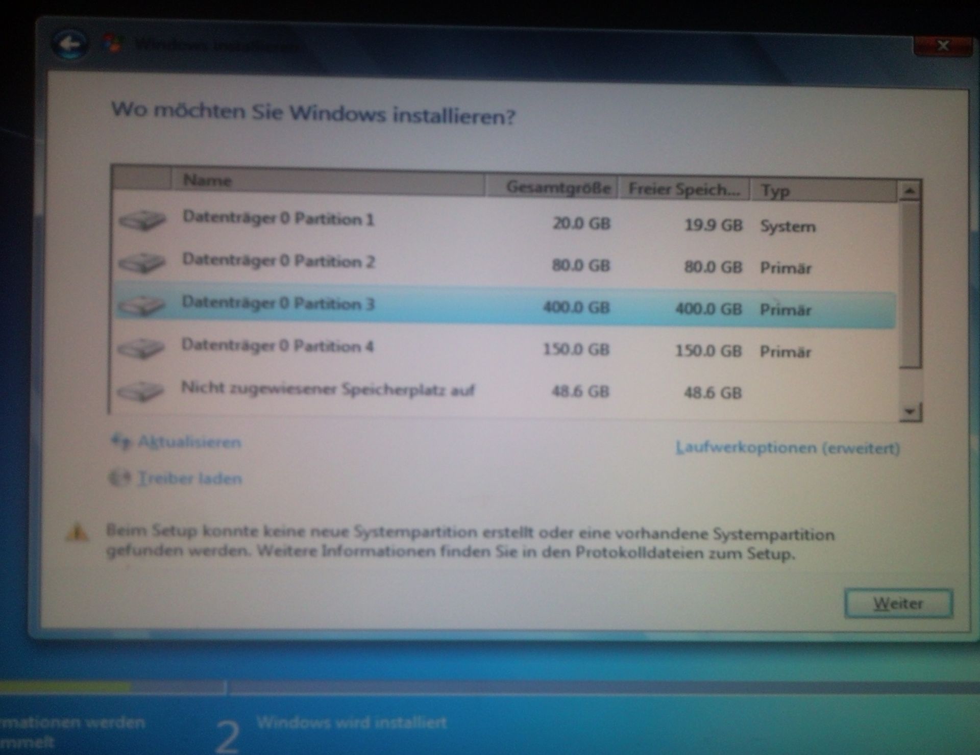

Hallo Leute brauche dringend mal wieder eure Hilfe,

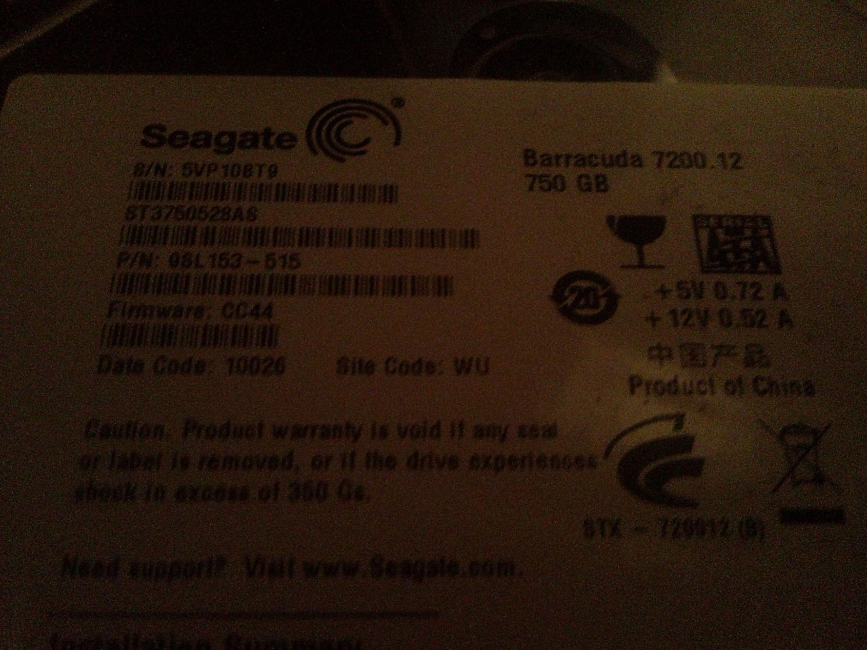

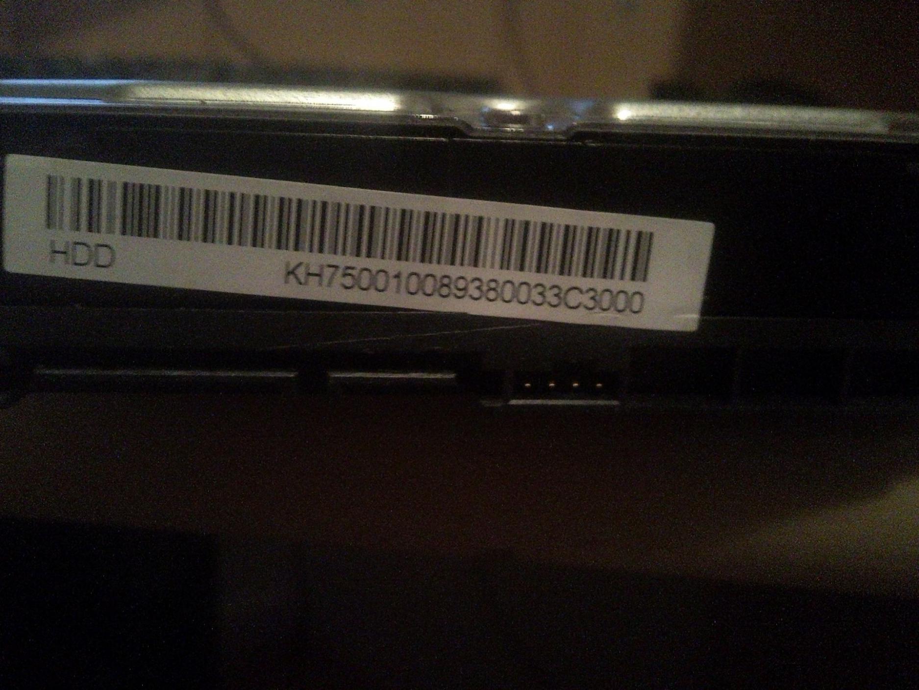

Habe mir vor ca 2-3 Jahren eine neue interne Festplatte zugelegt mit 750 GB. Jetzt wollte ich endlich mal ^^ nach so langer Zeit in meinen PC einbauen und Windows 7 drauf installieren.

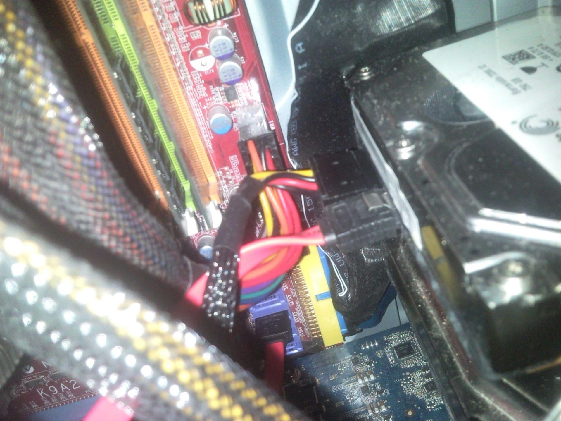

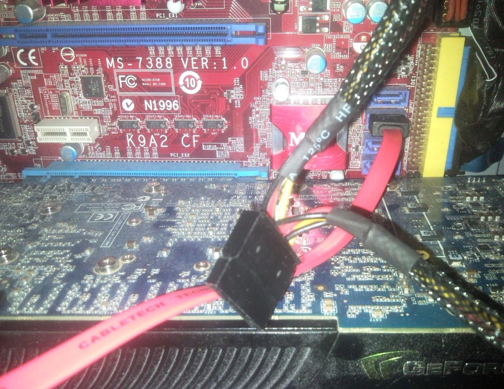

Da ich zurzeit nur ein SATA Kabel habe wollte ich dann nur bei einer Festplatte belassen. Als ich endlich beim installieren des Systems war habe ich einen Fehler bekommen den ich nicht behoben konnte.

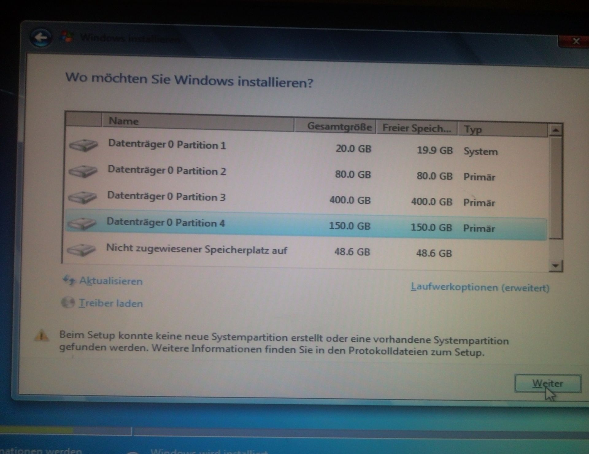

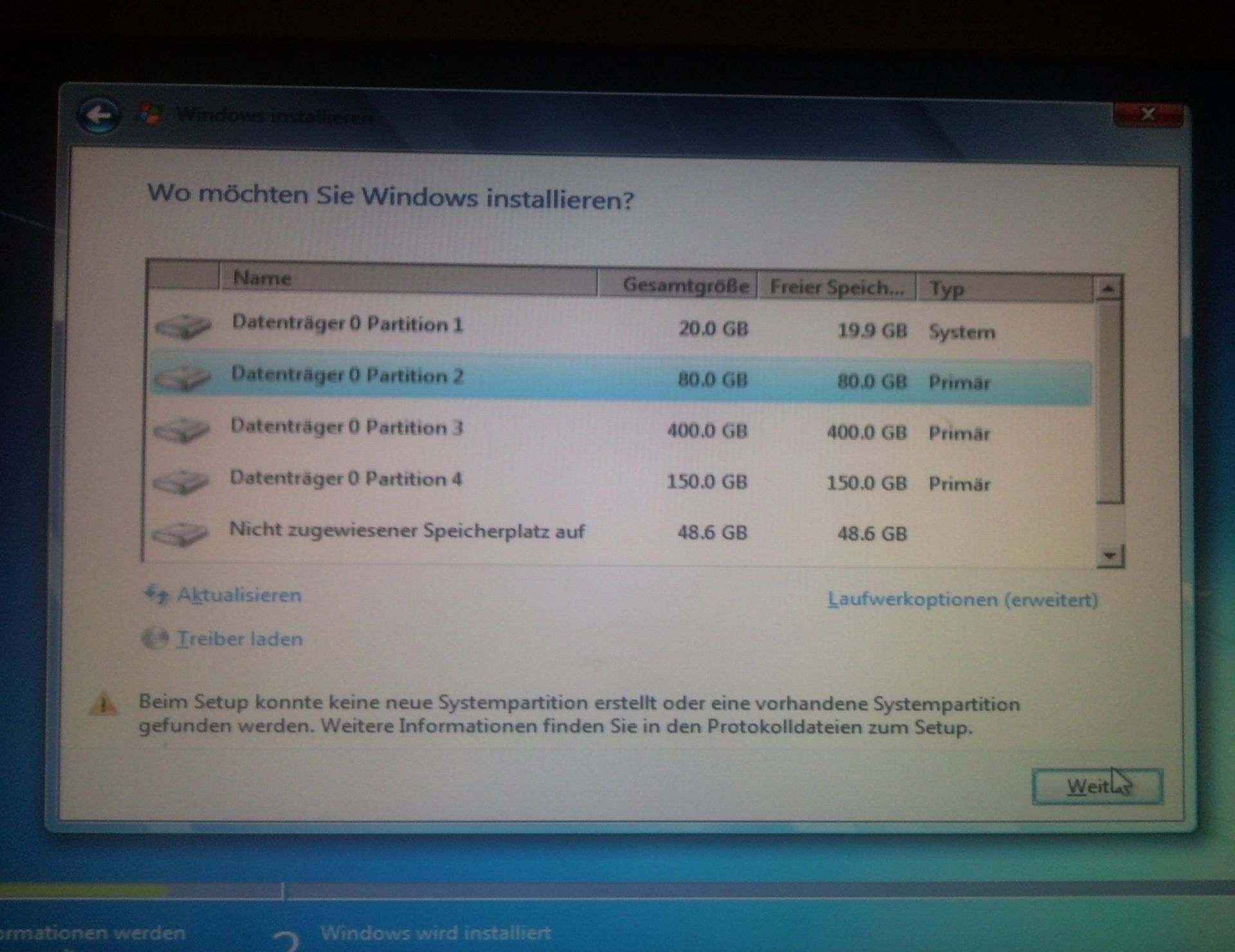

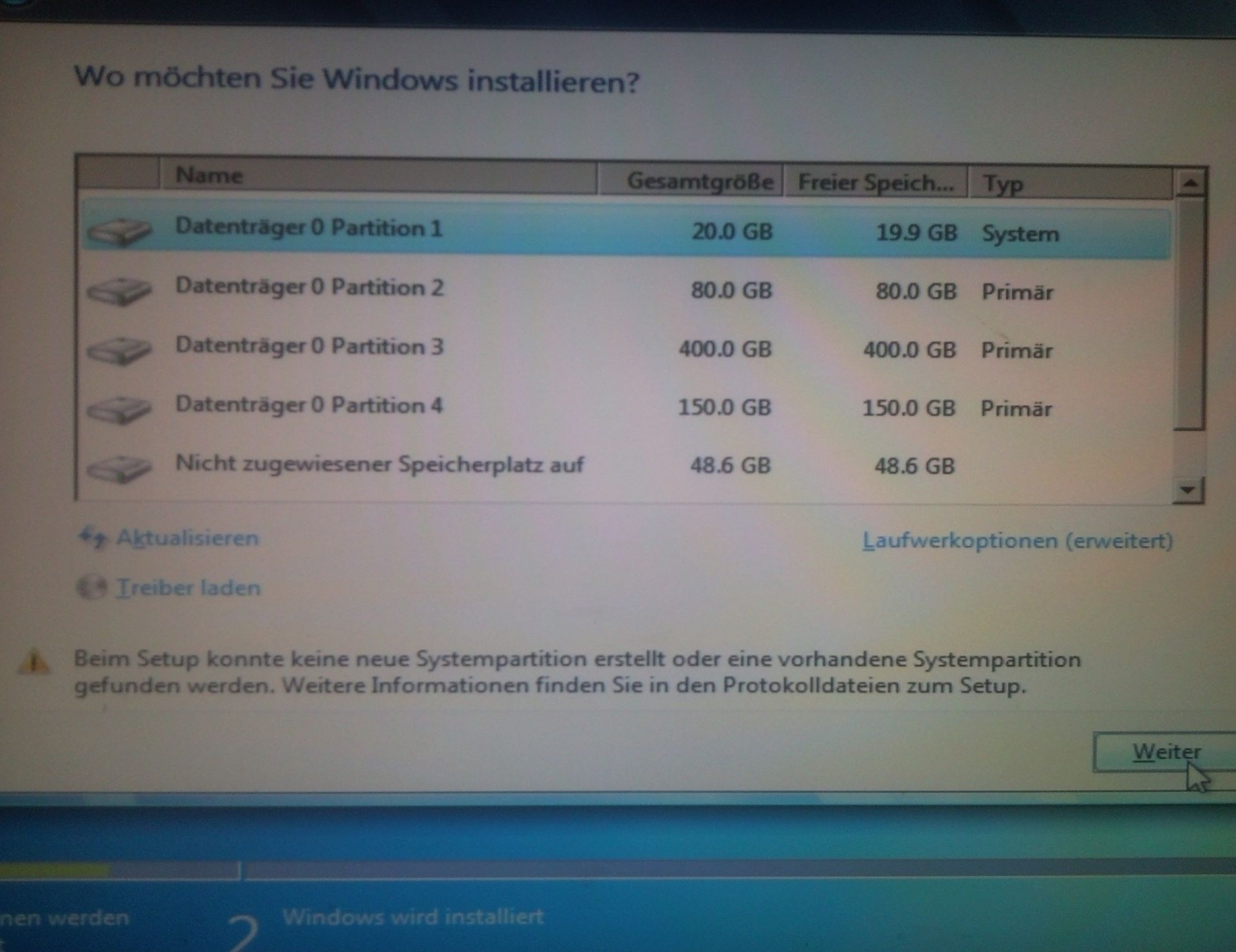

Beim Setup konnte keine neue Systempartition erstellt oder eine vorhandene Systempartition gefunden werden.

Habe auch gelesen das es meistens daran liegt das wenn es keine Primäre Festplatte ist und ich ein System drauf schreiben will sowas passiert. Doch ich habe wie ich schon sagte nur ein Kabel deswegen habe ich meien alte abgeschlossen und neue rangeschlossen.
Sata 1 und Sata 2 wechsel haben auch nicht gebracht.

1. System partition auf 60-80 GB erhöhen
2. Du hast 3 primäre Partitionen (im Anschluss) , das sind 2 zuviel (daraus Logische machen)
Normal erstellt Windows 7 eine kleine 100MB Partition zusätzlich. Du hast scheinbar aber schon alles vorpartitioniert. Evtl solltest du mal versuchen die Partitionen über das Windowssetup zu erstelllen.
Wenn das Bios die 750GB HDD vollends erkennt und am richtigen Sata Port befindet...
Warum ist die interne HDD 750GB HDD partitioniert ?
Warum hat die Systempartition C nur 20GB ?
du kannst nur 4 partitionen auf einer hdd erstellen. da du schon 4 drauf hast, kann windows die 100mb partition nicht erstellen. wirst wohl auf eine partition verzichten müssen
erstelle mal nur die systempartition und erstelle die anderen dann unter windows
warum 20gb systempartition? meine c platte hatte nach der installation und sämtlicher updates schon ca 15gb belegt
lösche alle partitionen, erstelle eine partition mit 128 gb.
das setup erstellt automatisch eine 100 mb partition vor der installation.
wähle die 128 gb partition für die installation.
"Du hast 3 primäre Partitionen (im Anschluss) , das sind 2 zuviel"
falsch - 5 primäre sind möglich
"du kannst nur 4 partitionen auf einer hdd erstellen"
falsch
Warum zur Windows 7 Installation überhaupt partitionieren ?
Das kann man im installierten windows 7 auch später ausführen.
(Wenn man das überhaupt braucht!)
750GB als Systempartition C.
Solange keine wichtigen Daten auf den anderen Partitionen vorhanden sind!
Hoffentlich sind keine wichtigen Daten auf den weiteren Partitionen.
Also habe es hinbekommen ich musste im BIOS das booten HDD auf den ersten platz setzen und dann per bootmanager per CD booten.
Also mit 20 GB war von anfang an so die Festplatte.
ich habe es nciht verändert weil ich es besser so finde.
C nur für das System
D mit 80 GB kommen dann die ganzen programme
auf E mit 400 GB kommen Games
auf F mit 150 später 195 GB kommen Filme und ganzer schrott.
Die Platte war von anfang an leer. habe sie gekauft im Inet deswegen keien Ahnung was drauf war ^^
