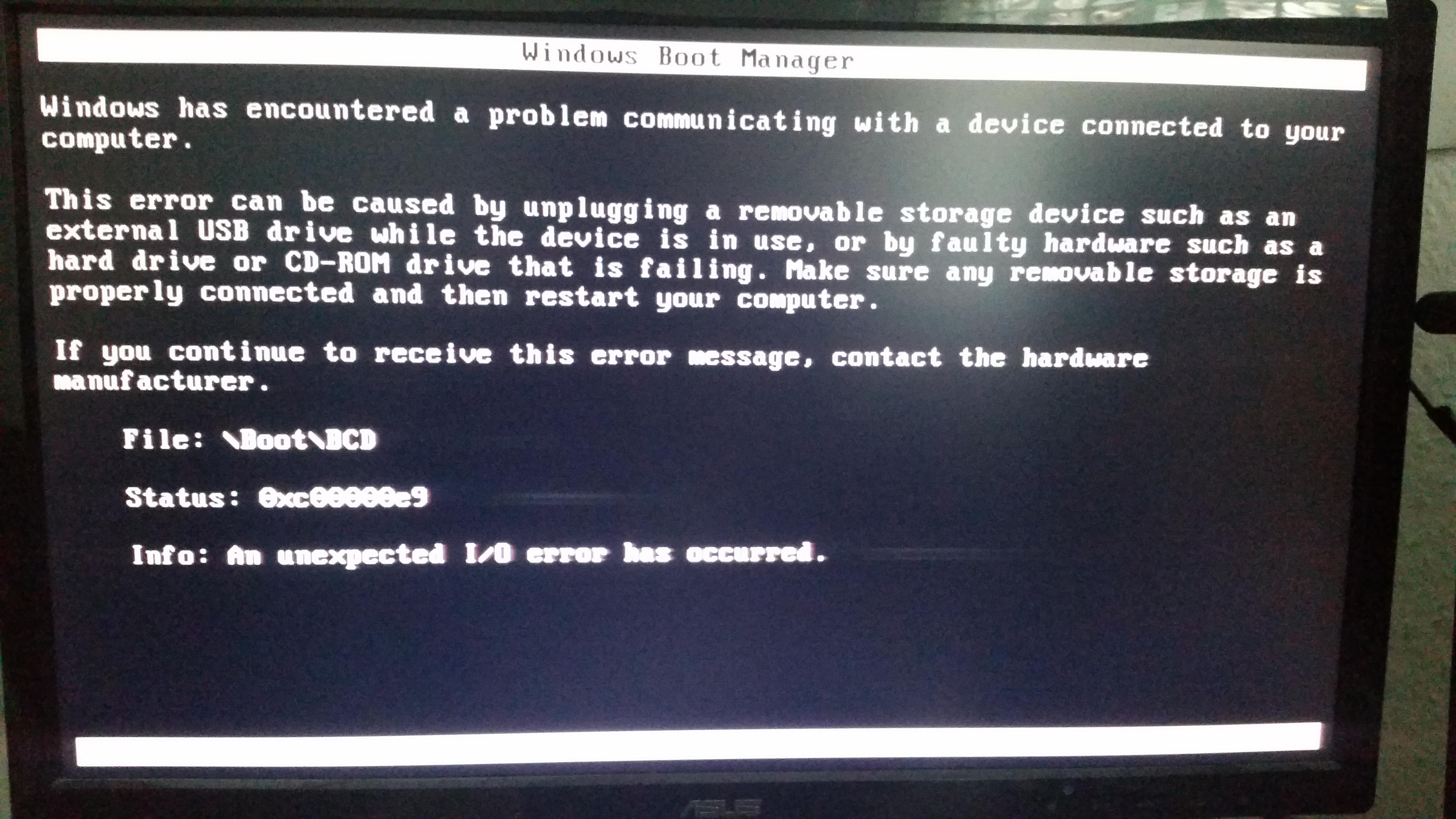

Guten Tag liebes Computer Base Forum, ich habe folgende Fehlermeldung (Siehe Anhang). Was kann ich tun ? 20160524_182252.jpg
USB oder Externe Platte angeschlossen,wo ein BS drauf ist.Evt. auch den Bootsektor zerschossen von der normalen HDD bzw.SSD.
Windows ist auf der SSD?
Put the Windows Vista or Windows 7 installation disc in the disc drive, and then start the computer.
Press a key when you are prompted.
Select a language, a time, a currency, a keyboard or an input method, and then click Next.
Click Repair your computer.
Click the operating system that you want to repair, and then click Next.
In the System Recovery Options dialog box, click Command Prompt.
Type Bootrec.exe, and then press ENTER.
8. Type bootrec /RebuildBcd , and press Enter.
For more information refer the link given below:
How to use the Bootrec.exe tool in the Windows Recovery Environment to troubleshoot and repair startup issues in Windows
http://support.microsoft.com/kb/927392
Probier ich mal aber da ist windows 10 drauf.. kann ich trotzdem die windows 7 cd
nehmen ?
gelöst es lag an der HDD als ich die abgesteckt habe hat wieder alles funktioniert... ich habe auch versucht die Festplatte zu Formatieren aber es kommt immer wieder die gleich Fehlermeldung und wenn ich diese booten will startet das system nicht :(
