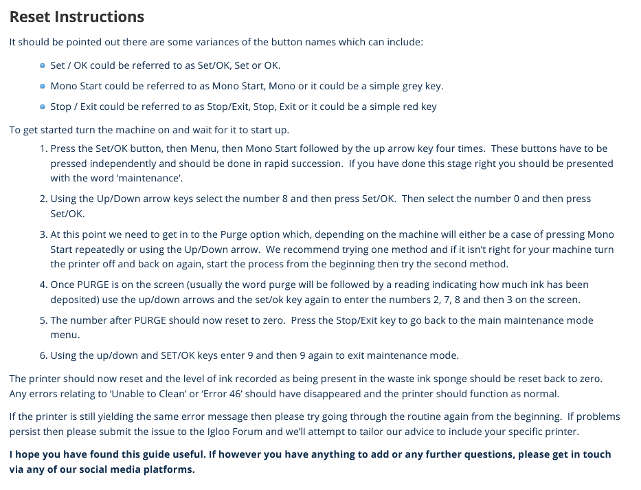

Bing hat mir nach einer Minute Recherche das hier ausgespuckt: https://www.helpster.de/beim-brother-mfc-den-fehler-reinigen-beheben_223972
Das könnte bei dir auch zutreffen!? Der Drucker hat also errechnet, daß sein Aufsaugflies für die Reinigungsvorgänge voll ist und deshalb jetzt nicht mehr weiterarbeiten kann. Du muß jetzt den Zähler des Geräts wieder zurücksetzen, damit es denkt, es wäre beim Kundendienst gewesen und wäre jetzt wieder voll funktionsfähig.
Bedenke aber, daß sich das eingesetzte Flies dadurch nicht erneuert hat! Meist hat es aber noch Reserven, mal mehr, mal weniger.

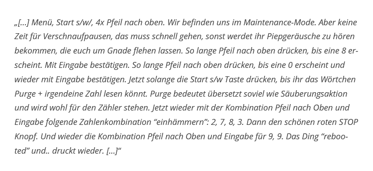

Danke, hilft mir nicht. Da steht in der Anleitung:
  1. Tippen Sie die Zahl "82" über die Zifferntastatur ein.
der Drucker hat aber keine Zifferntastatur.
Ich hab von der Anleitung folgendes gemacht: Menütaste beim ´Drucker gedrückt gehalten, dann Stecker gezogen, dann Stecker wieder eingesteckt, und dann kam auf dem Display Machine Error 46, Menütaste losgelassen. Das bleibt nun auf Machine Error 46, und da komm ich nicht weiter.

Schau mal nach einer Anleitung zum Zurückstellen des Zählers passend genau für dein Modell!
Könnte das was sein für dich: http://www.codemercenary.de/2010/10/brother-dcp-drucker-fehler-reinigen.html
Sehe gerade, daß man hier auch wieder Ziffern eingeben muß! edit: Aber doch nicht über einen Ziffernblock! Könnte also doch funktionieren!
Kannst dir auch das mal anschauen!
oder:
https://refreshcartridges.co.uk/igloo/how-to-reset-purge-counter-on-a-brother-printer/
oder:
Reaktionen: Apfelbaum999
Das letzte Video wars.
Nun ist alles wieder im grünen Bereich.
