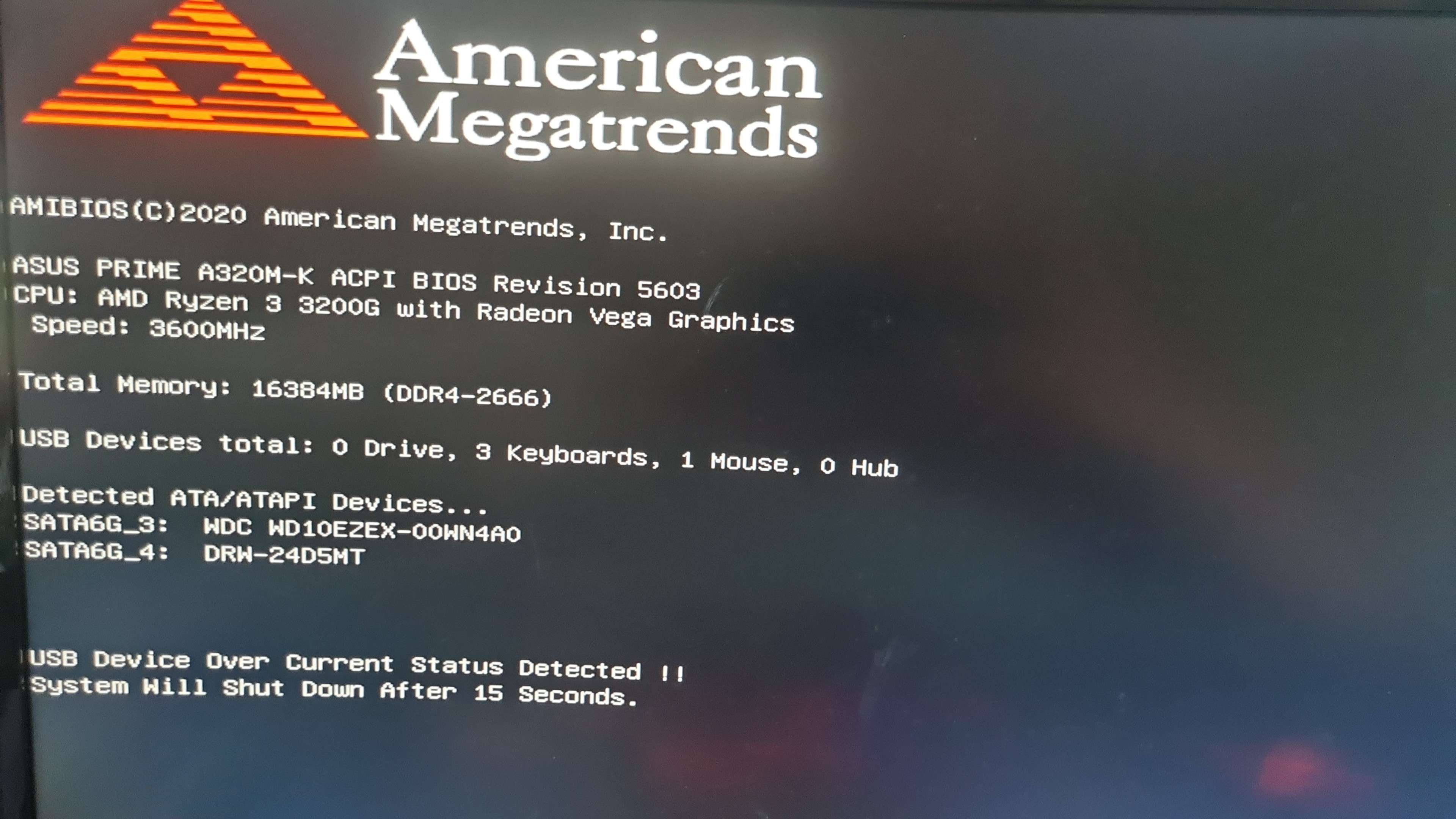

Ich selbst bin kein Computer Profi, deshalb bin ich auf eure Hilfe angewiesen. Seit 3 Tagen hab ich ein Problem mit meinem Pc das ich nicht zu lösen bekomme. Ich starte meinen Pc und es kommt sofort eine Fehlermeldung von American Megatrends (Siehe Bild 1).

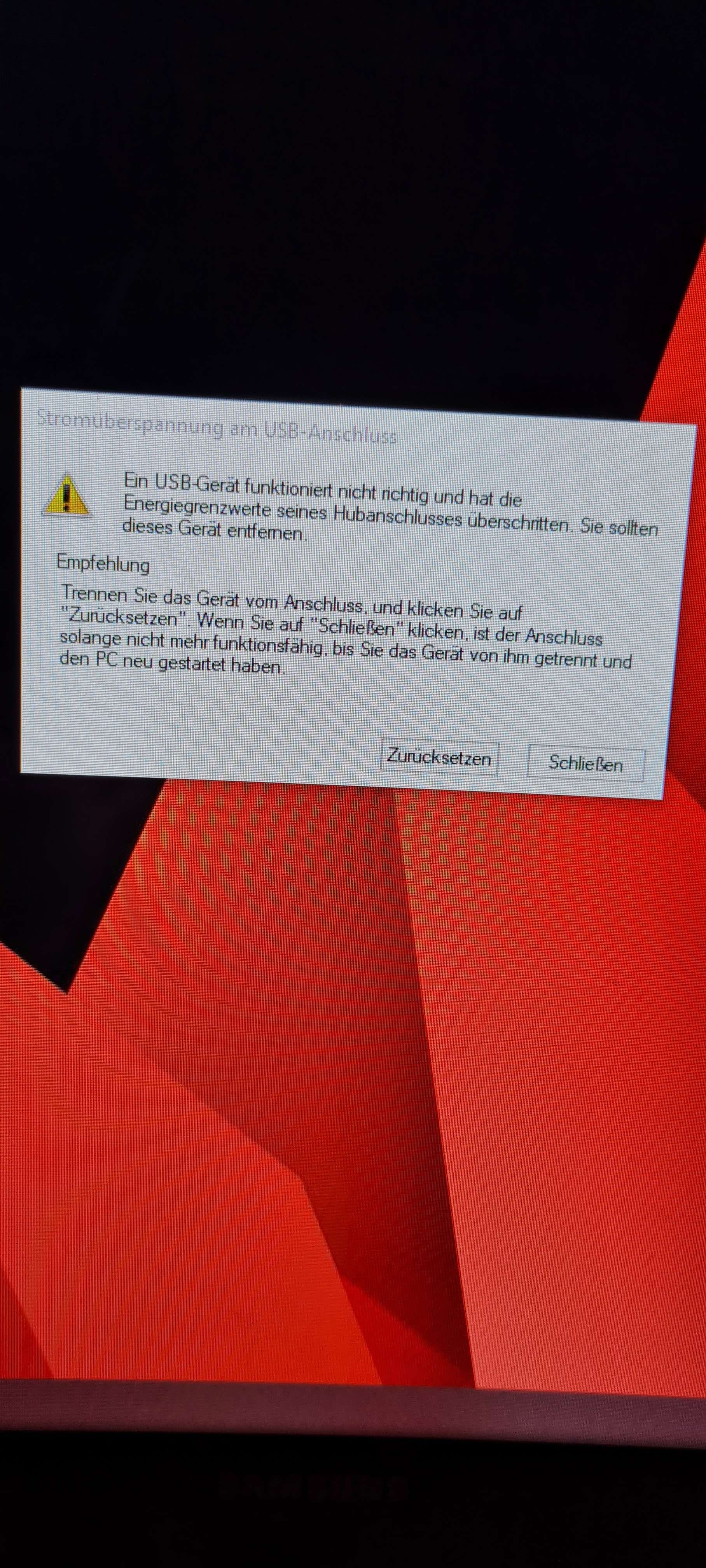

Außerdem habe ich kein zugriff auf das Bios. Ich hatte dann längere Zeit gewartet und kam dann auch schließlich auf meinen Desktop nur dann kam unten in der Taskleiste die Meldung das ich eine Überspannung an den USB ports hätte (siehe Bild 2). Dabei hat Maus und Tastatur geflackert bzw hat sich disconnected und wieder reconnected. Ich ahtte zuvor meine Pc nur sehr grob gereinigt und auch nicht das Motherboard und hatte bevor das Problem auftauchte einen neues AMD treiberupdate heruntergeladen. keine Ahnung ob das mit dem Problem in Verbindung steht.

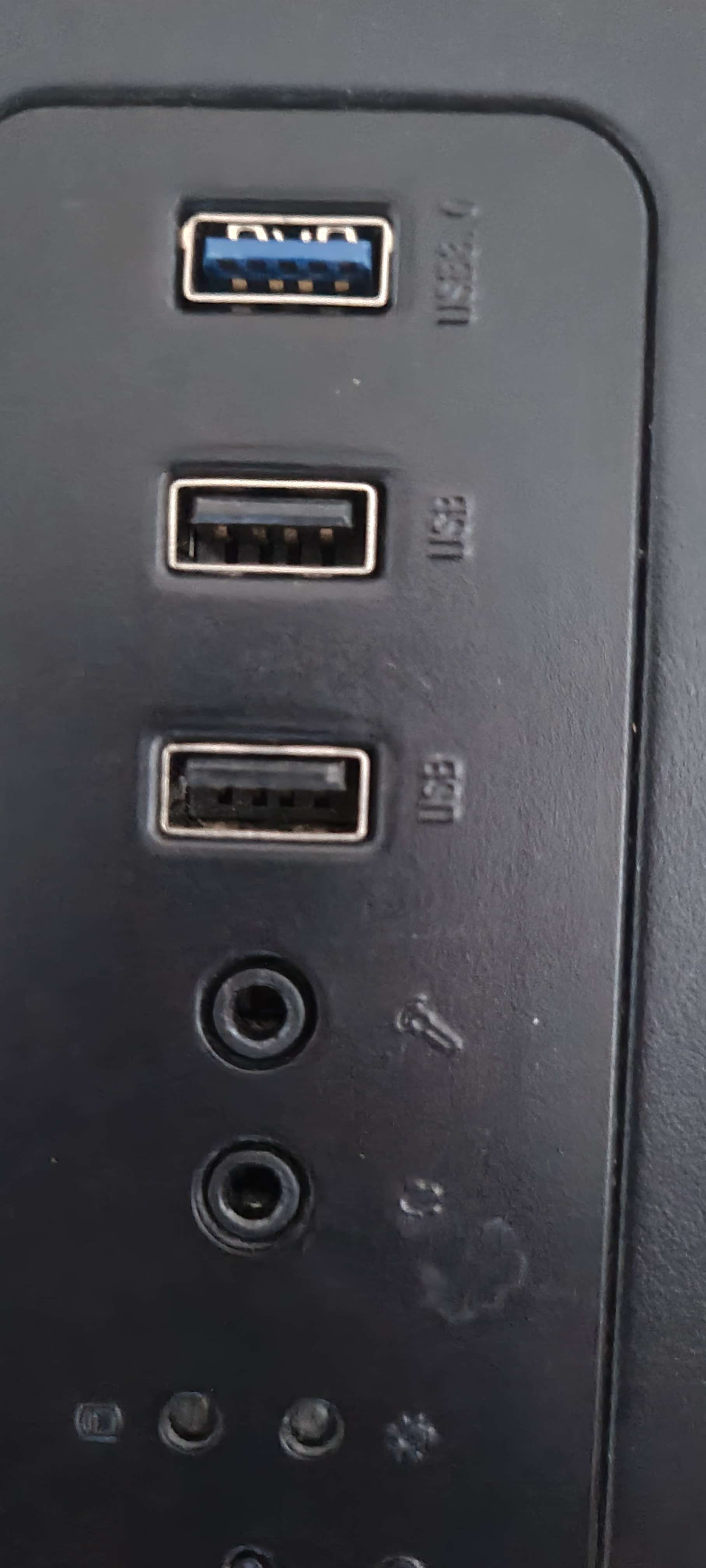

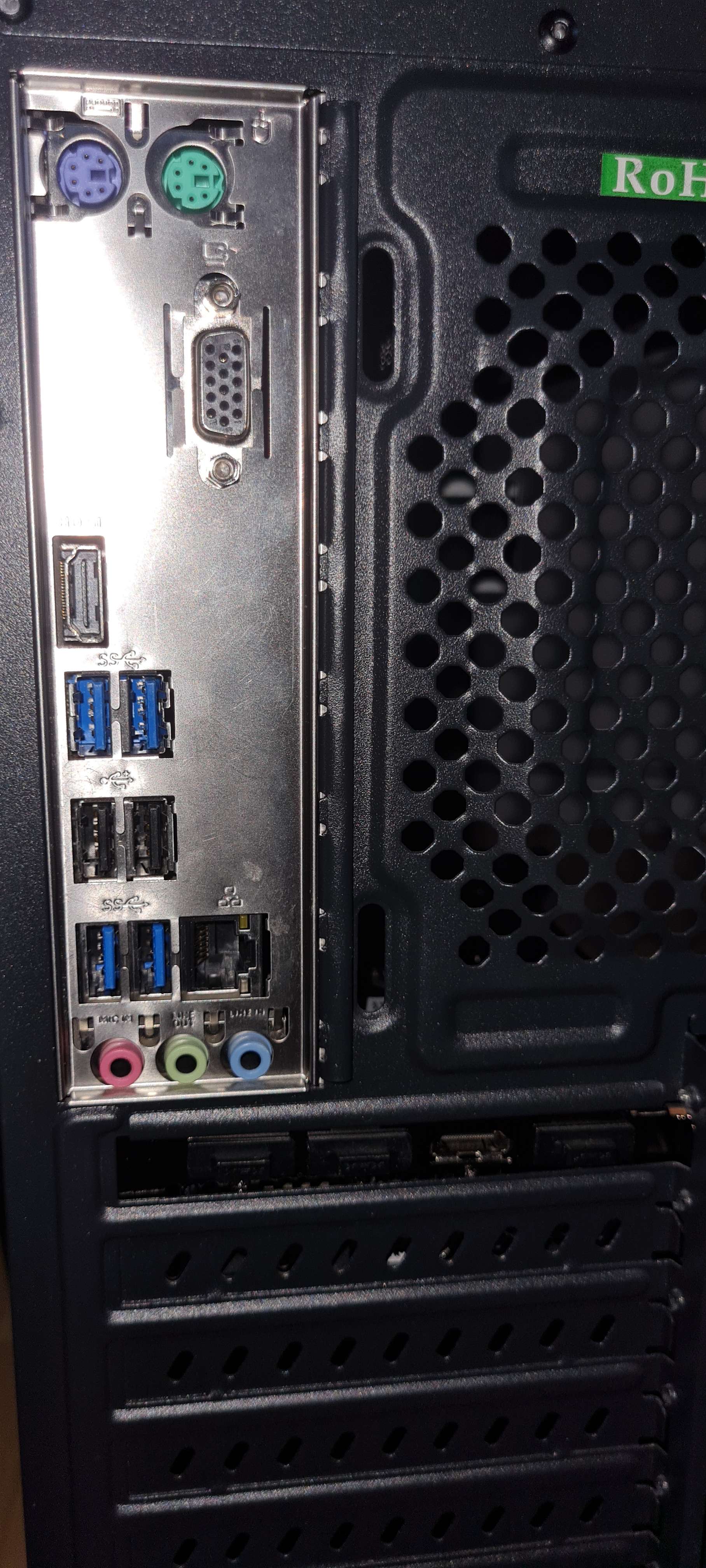

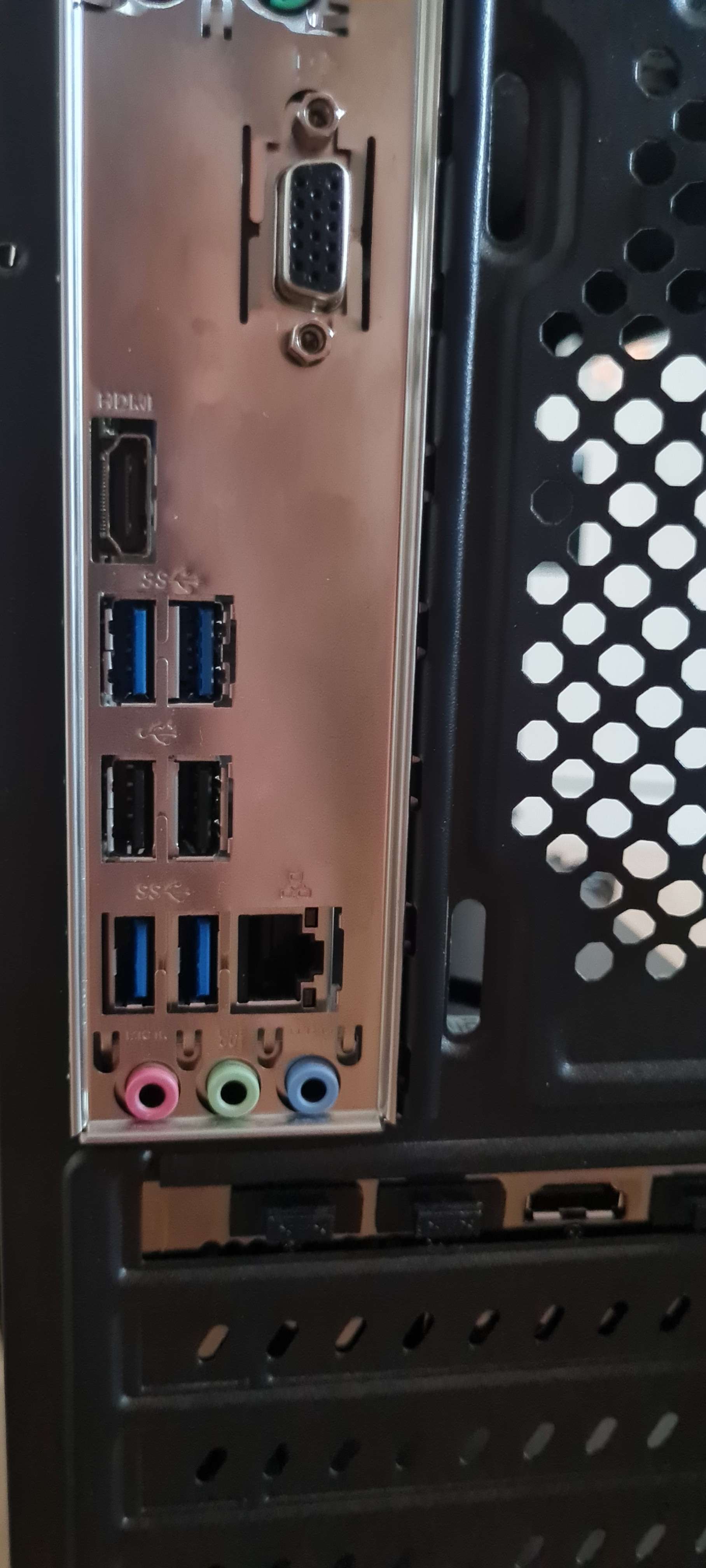

Mach mal Fotos von "allen" USB Ports an deinem PC. Fotos so machen das man was erkennen kann und keine Geräte angeschlossen sind.
CU
redjack
Reaktionen: Louis Sc.
