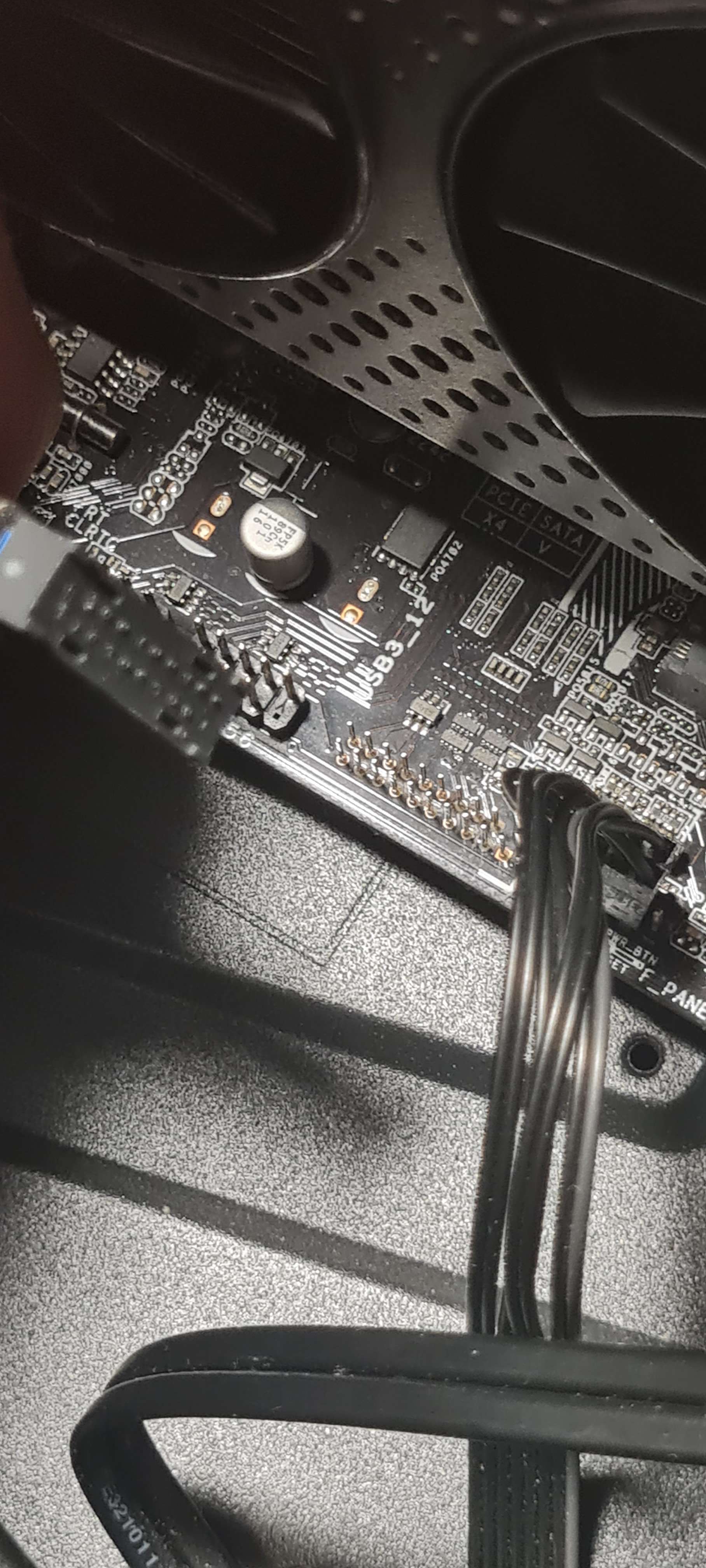

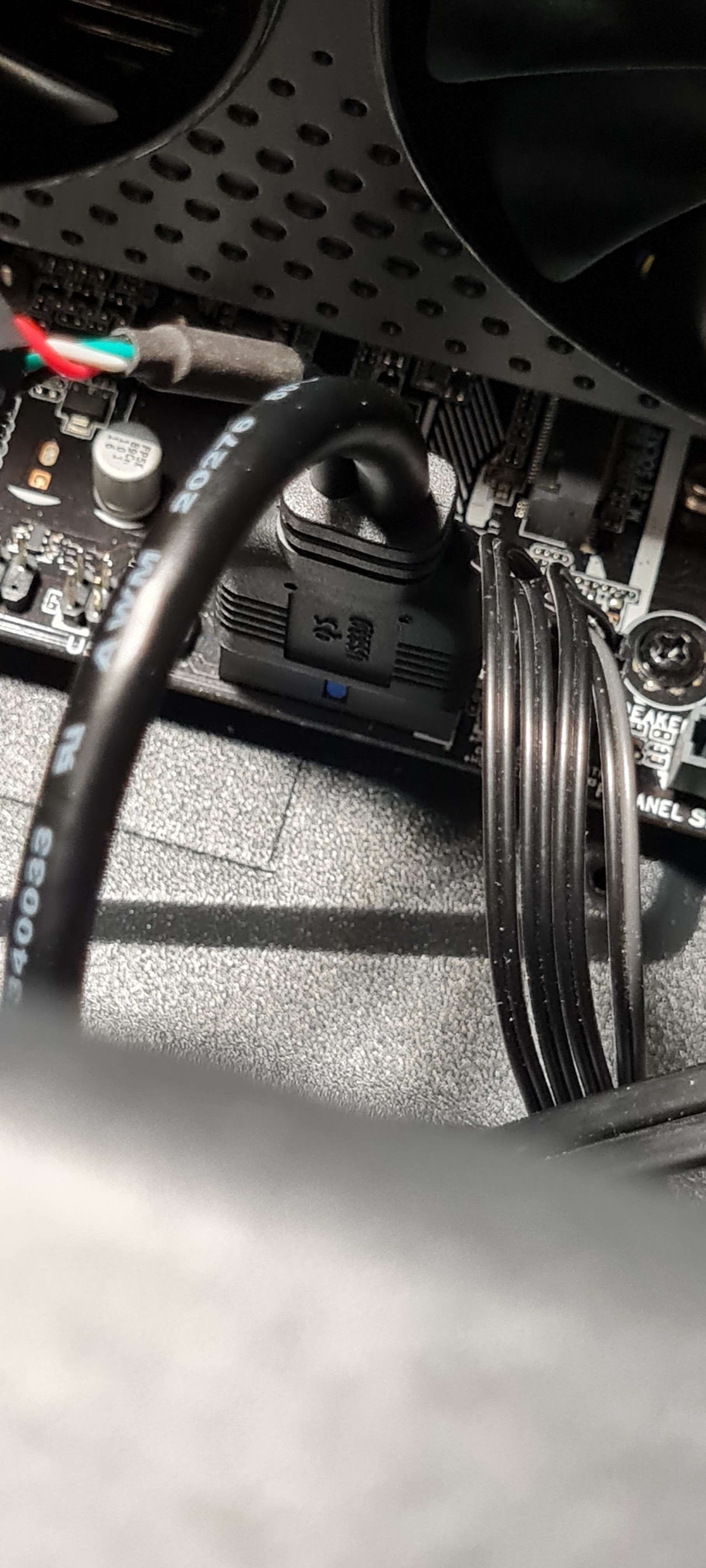

Ich weiß nicht was du mit schnapper meinst aber ich kriege das kabel Einfach nicht raus
Das sollte sich aber so nicht lösen oder?Waldheinz schrieb:Hmm, eigentlich nur abziehen, evtl ist ein kleiner Schnapper mit dran den man drücken muss, aber schön vorsichtig sein, die kleinen Pins im Anschluss verbiegen sich ganz leicht. Vielelicht geht es nur etwas schwerer.

Öhm, nein, das sollte so nicht sein, es sitzt wohl wirklichs ehr fest. Da hast du die ganze Plastikhalterung mit abgenommen vom Board. Versuche es vom Kabel/Stecker zu lösen und setze es ganz ganz vorsichtig wieder über die Pins auf das Mainboard.
Aber zum Testen deines Problems geht es auch erstmal so.
Mit Schnapper meinte ich so einen kleinen Klemmverschluss wie an SATA-Kabeln üblich sind, kann ja sein das es sowas gibt, aber wohl eher nicht.

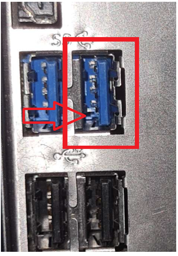

Louis Sc. schrieb:Dann liegt wohl in defekt vor.
Diese Buchse sieht aber auch nicht mehr gesund aus, da ist was rausgebrochen und die Kontakte sehen verbogen aus.
