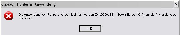

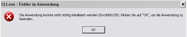

Hi,
ich hab mir eben die Treiber für meine Radeon 9700 von der Ati Seite runtergeladen.
Installation ging so weit gut, aber wenn ich den PC starte dann kommt immer am Anfang die untenstehenden Fehlermeldungen.
Wie bekommt man die wieder weg!?

hmmm, hast du mal versucht die treiber zu deinstallieren und KOMPLETT zu entfernen. eventuell auch andere reste von z.b. nvidia, udn dann die treiber neu draufzumachen?
könnte vielleicht helfen
Die Fehlermeldung kommt vom Catalyst Control Center.
Dieses erfordert .NET Framework
Ist das auch installiert?
Gruß
Shaka
wird wohl nicht installiert sein denn ab .net-framework 1.1 kommt diese meldung nicht. ;)
Muss den dieses .NET Framework umbedingt installiert sein?
Und wozu ist das überhaupt?
ja, .NET Framework muss installiert sein. es kann nichts schaden wenn man sich das mal runterlädt. es kostet ja nichts.
ich habe es auch drauf und damit läuft atis catalyst control center :)
